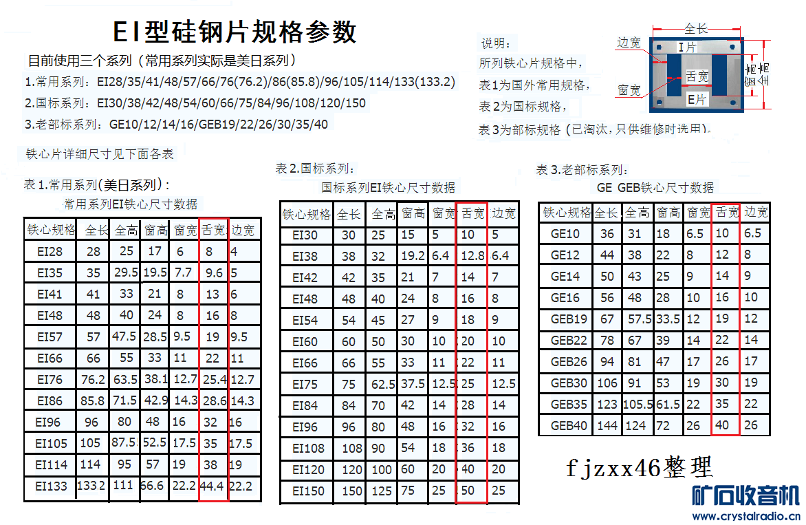

帮忙计算一下这个铁芯可以做多大功率的变压器

sgeli_sh 发表于 2020-5-2 12:02
这个铁心估计能绕个200W左右的变压器,但是这个铁心的窗口与标准铁心窗口相比短了一点,可能线圈绕不下,设 ...
不不,是他画图没有按比例。
按数据看,是正常长宽的铁片,
并且可能测量不准,很大可能就是是EI96的片子。
发表于 2020-5-6 01:20:27 | 显示全部楼层
请楼主重新测量一下铁芯尺寸。
最好要用游标卡尺,
如果仅有卷尺的话,不要用开头部分量
发表于 2020-5-6 01:32:18 | 显示全部楼层
大胆假设
1、楼主用的是卷尺,
2、楼主卷尺的头部被铆紧了。
———————— 卷尺的头部是有活动量的,用以补偿内外测量的工作状态下的起始点的。如果它被铆死了,就不好用了。
我用的就是卡尺,这个骨架的孔就是3.2厘米乘6厘米的。你说的没有按比例,是因为我只画示意图。没有绘制3D图的天份。现在请大家帮忙计算一下,初次级的实际匝数吧。谢谢
