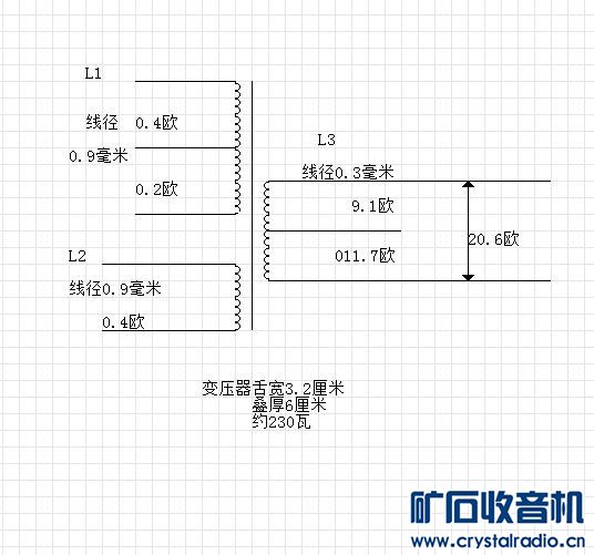

zheng39680 发表于 2020-4-28 17:08 P=(S/1.25)^0.5,这个公式是不是舌宽乘以叠厚然后除以1.25,得数开平方根然后乘以0.5。最后的是大约1.3VA。
威海 发表于 2020-4-28 19:14 这样计算

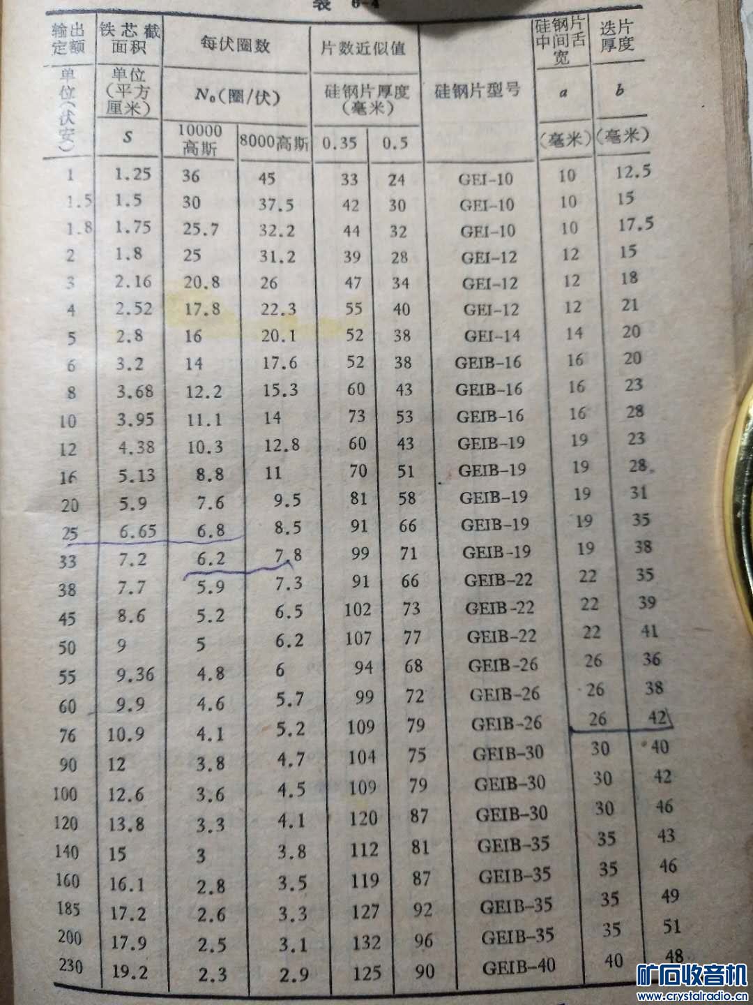

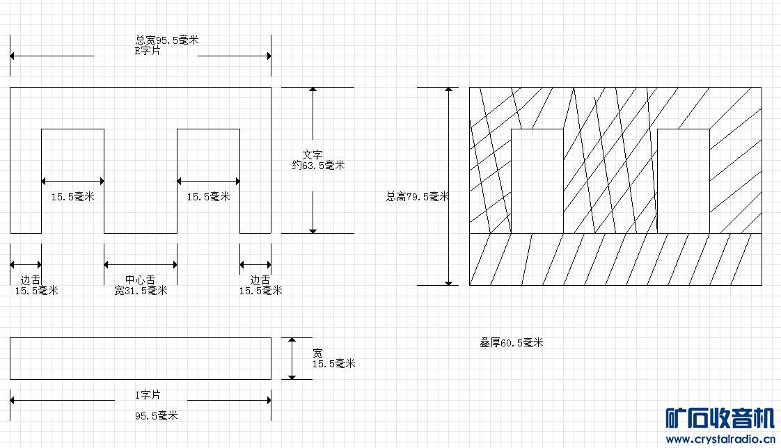

威海 发表于 2020-4-28 19:18 铁芯规格

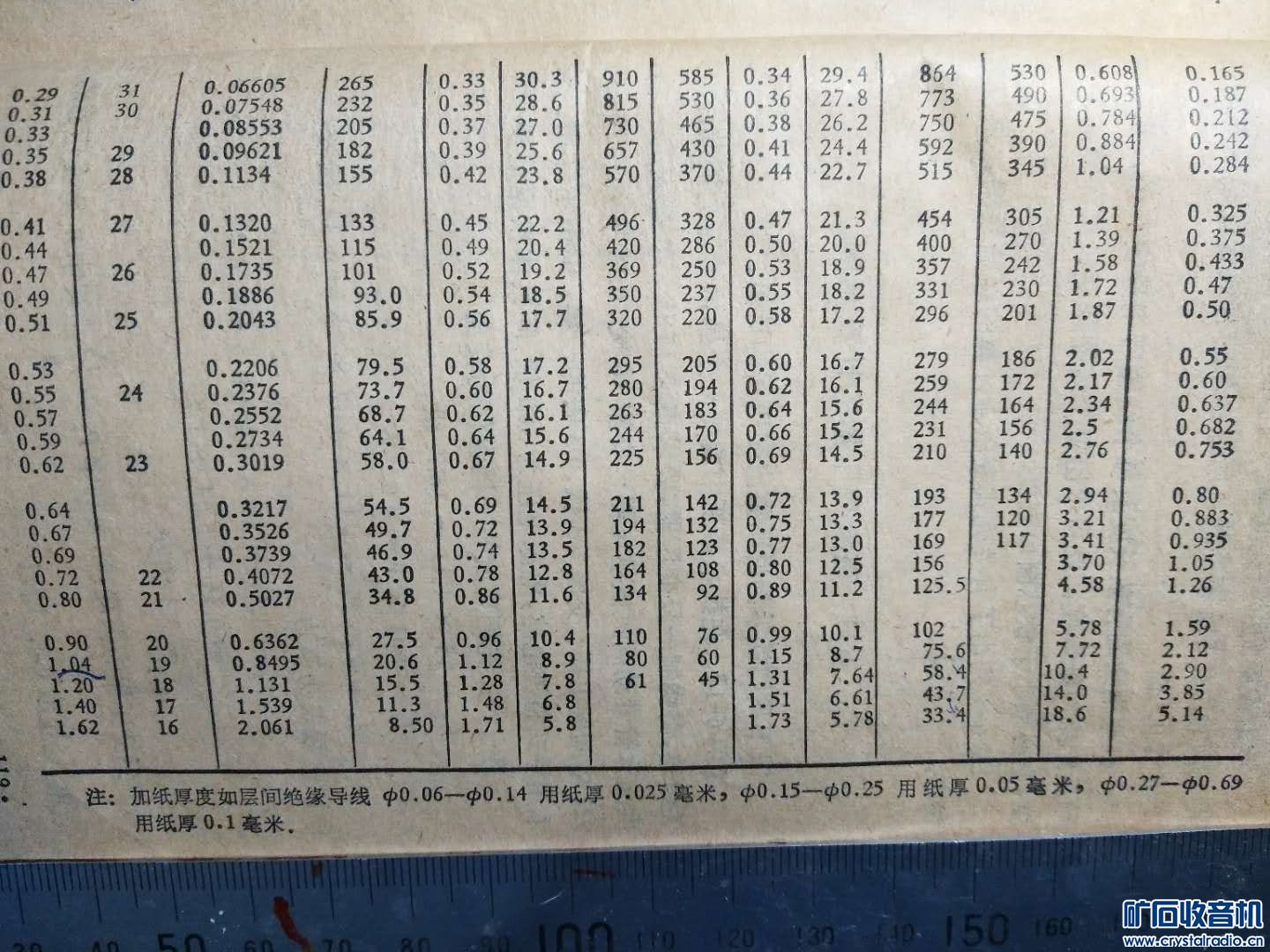

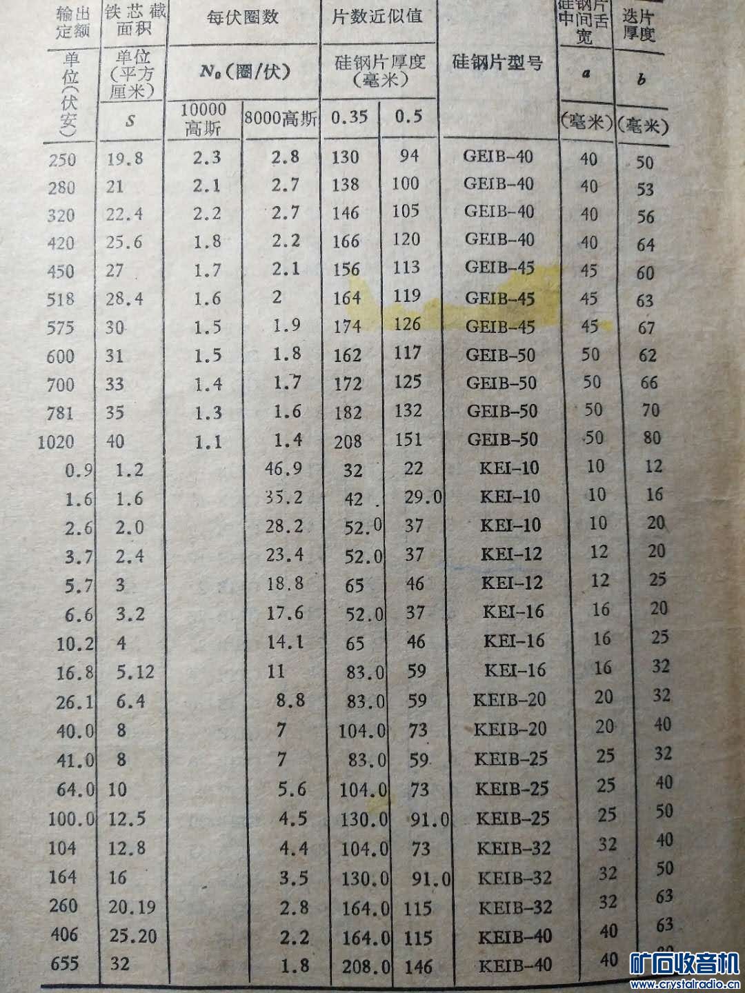

威海 发表于 2020-4-28 19:34 漆包线选择
