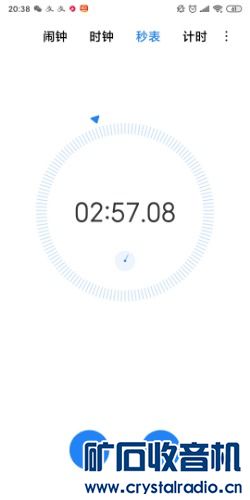

中华206转速不准怎样调解?

刚测了下,一分钟34圈

这才偏高2%,而且还包括你的测试误差在内。最好多数些圈数(至少100圈)用秒表卡时间(这样时间精确到0.1秒不难)再计算转速,这样误差小些。

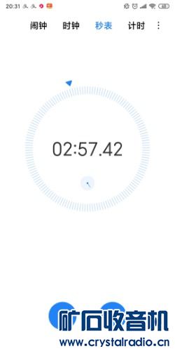

 楼主| 发表于 2020-4-26 20:39:37 来自手机 | 显示全部楼层
qzlbwang 发表于 2020-4-26 20:23
这才偏高2%,而且还包括你的测试误差在内。最好多数些圈数(至少100圈)用秒表卡时间(这样时间精确到0.1 ...
测了三次一百圈
 楼主| 发表于 2020-4-26 20:48:06 来自手机 | 显示全部楼层
johny05 发表于 2020-4-26 20:27
重新车一个宝塔轮。至于测速,可以做一条黑白相间的纸带贴在唱盘的边沿上,用日光灯看就可知转速。
黑白纸,日光灯,能具体说说嘛?谢谢
 楼主| 发表于 2020-4-26 20:49:30 来自手机 | 显示全部楼层
qzlbwang 发表于 2020-4-26 19:38
做个标记,数个100圈用秒表测一下用了多少时间,如果是3分钟则刚刚好。算一下看看到底误差多少。
您看下我刚才测的数值如何?谢谢

发表于 2020-4-26 21:27:02 | 显示全部楼层
3次测量的平均时间2分57秒23,转速33.82转/分,才快了1.47%,挺正常挺好的呀,完全不用去折腾!!!

哈哈好的,那我就放心了,就这样吧不折腾了,多谢多谢
