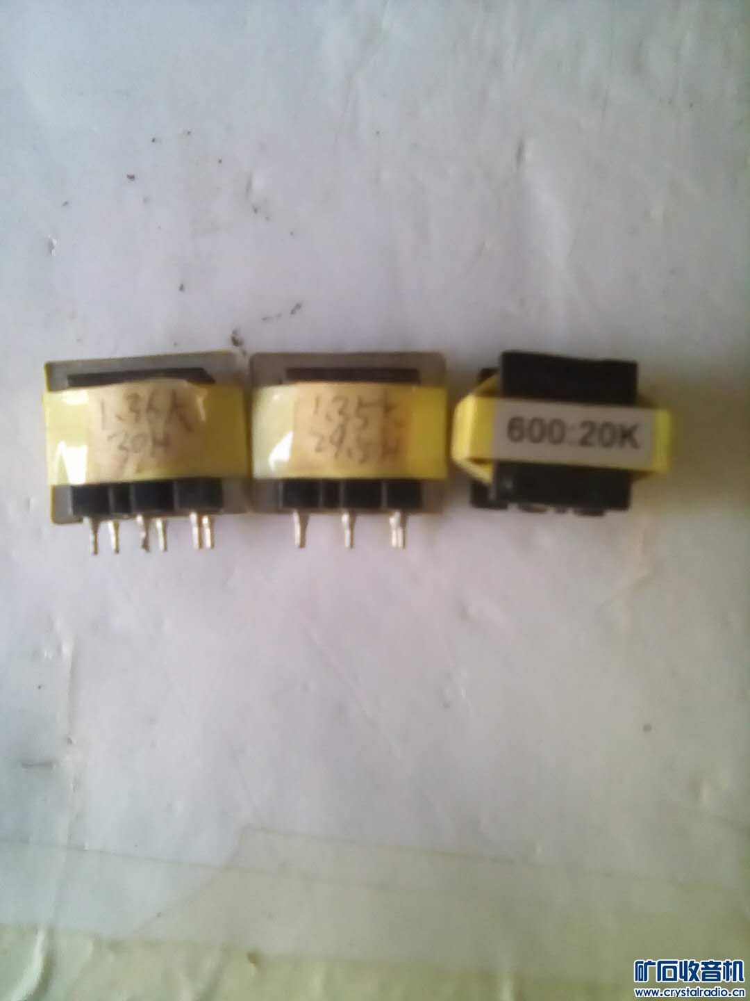

发表于 2020-4-26 14:00:41 | 显示全部楼层
我买了这个,
效果还不错:
发表于 2020-5-1 11:35:00 | 显示全部楼层
我用 飞跃増音器里面的牛  600欧:10k
发表于 2020-5-3 18:24:36 | 显示全部楼层
用电子电位差计里面的输入牛
——电子管的,苏州出的那种。
