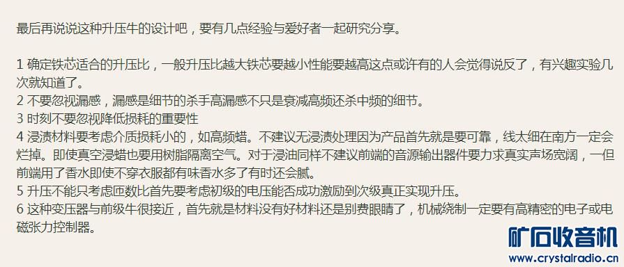

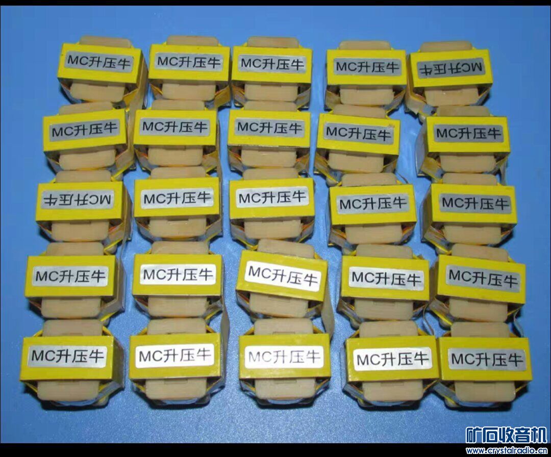

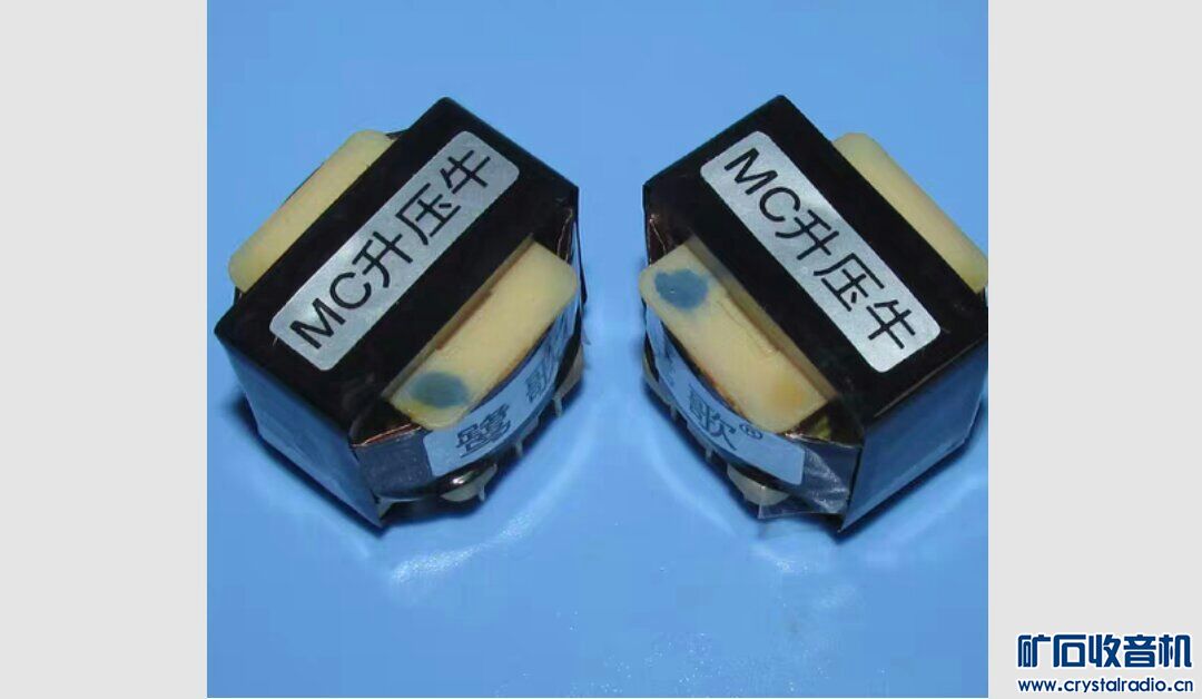

本人想做个M C唱头放大器,由于做过一次不理想,增益小,做到增益大又有噪音,无从下手!后来才知道有种唱头升压牛,X宝买又贵,想自己试做,但又不知道数据,于是请教坛友们,我想做个M C胆唱放。

这不是唱头升压牛,是低阻动圈式话筒(低阻麦克MC)接电子管扩音机话筒(高阻输入)插口的变阻器,也可以非常规使用把话筒升压直接后插入拾音器插口。

使用了这升压牛仍然要RIAA放唱前级的,不能代替,他这种低阻唱头是要升压的,要波莫合金牛

三位版主都都给出了主意,但不知道能自己做不?我看干脆买算了,数据比例之类,又要选线,线细很难绕,最好有人会绕代做就好了。

不知道X宝卖的怎么样!3百多一对,很小的,没用过不敢下手,看见成交都是0,
