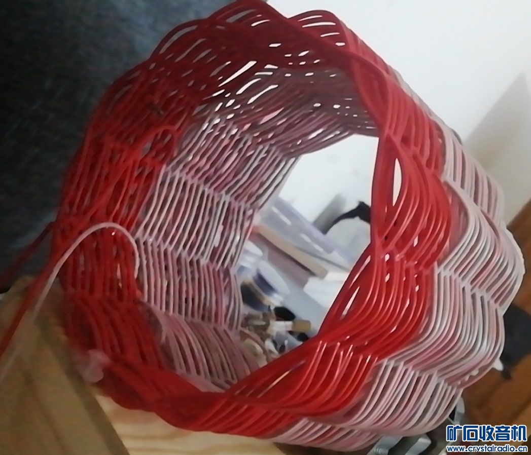

仿照hhyy99的帖子制作了一台花篮线圈矿机
发表于 2020-4-24 11:23:34 | 显示全部楼层 |阅读模式
手艺粗糙,所以性能较差,家里场强又小,不用天地线,只能隐隐约约收到一个台,几乎听不清讲的什么,没有出去试验过。又没有李兹线,只能用覆皮铜线绕,没有钉子,只能用木桩,搞得很难看。我只是一个14岁的小笨蛋,知识浅薄,不良之处请各位老师多多指教

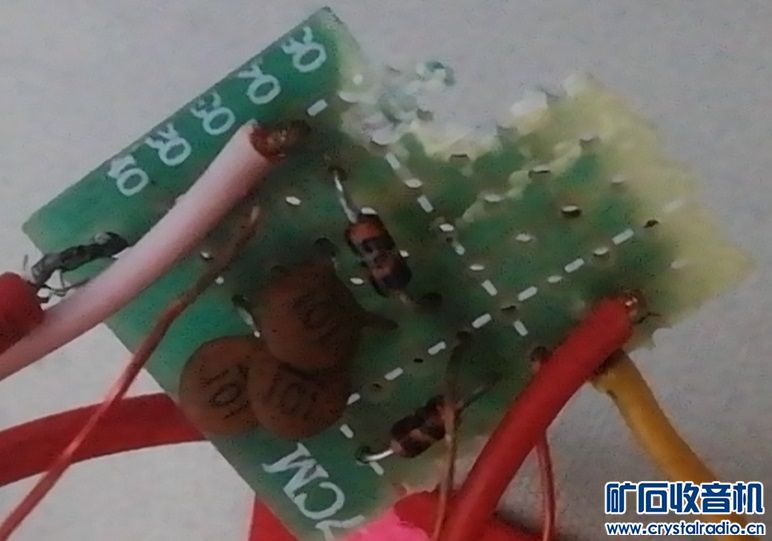

365P在旁边没拍到,用了一个220V转6V变压器配36欧耳机。曾经试过增减线圈圈数但无济于事。杂音很多。收不到台时有沙沙声

我看就线圈本身来说,绕得已经很好了,不必用李兹线绕也一样,性能提高不了多少,感觉动手能力还是挺强,但有些知识和工具还要是有一点,象万用表,电感电容表最好有一个,方便测量和制作需要的电感和电感量,例如,你手头的365P可变 ,如果用在中波段的话,调谐线圈的电感量要求大约为240UH,你绕制的花蓝线圈的电感量是不是接受要求,相差是不是过大,都是凭感觉绕的,误差难于掌控,只有在测量过后制作才会有实际经验。如果线圈的电感量过大,接收到长波范围里了,就难到电台了,如果过小,就会进入短波范围,收到的是短波电台,所以,没法正确绕制需要的电感和电感量的数据的话,乱绕往往不容易达想要的效果。开始其实不必绕制花篮线圈,直接绕制普通的空心螺线管线圈就行了,制作简单,还不必用电感表测量,直接可以计算电感量还很准确,可乐而不为呢,花篮看着是好看一些,说成花哨线圈也不为过。不适合初学者开始制作,如果一开始上来就用李兹线制作,除了浪费精力财力物力,起不到多少好的作用。失败了还容易打击信心,等制作设计熟练了再做也不迟。
我附件发了个空心线圈计算表,你花点时间细细看一下,要是看懂了以后制作就会方便许多。要是看不明白的地方再发贴说明。
