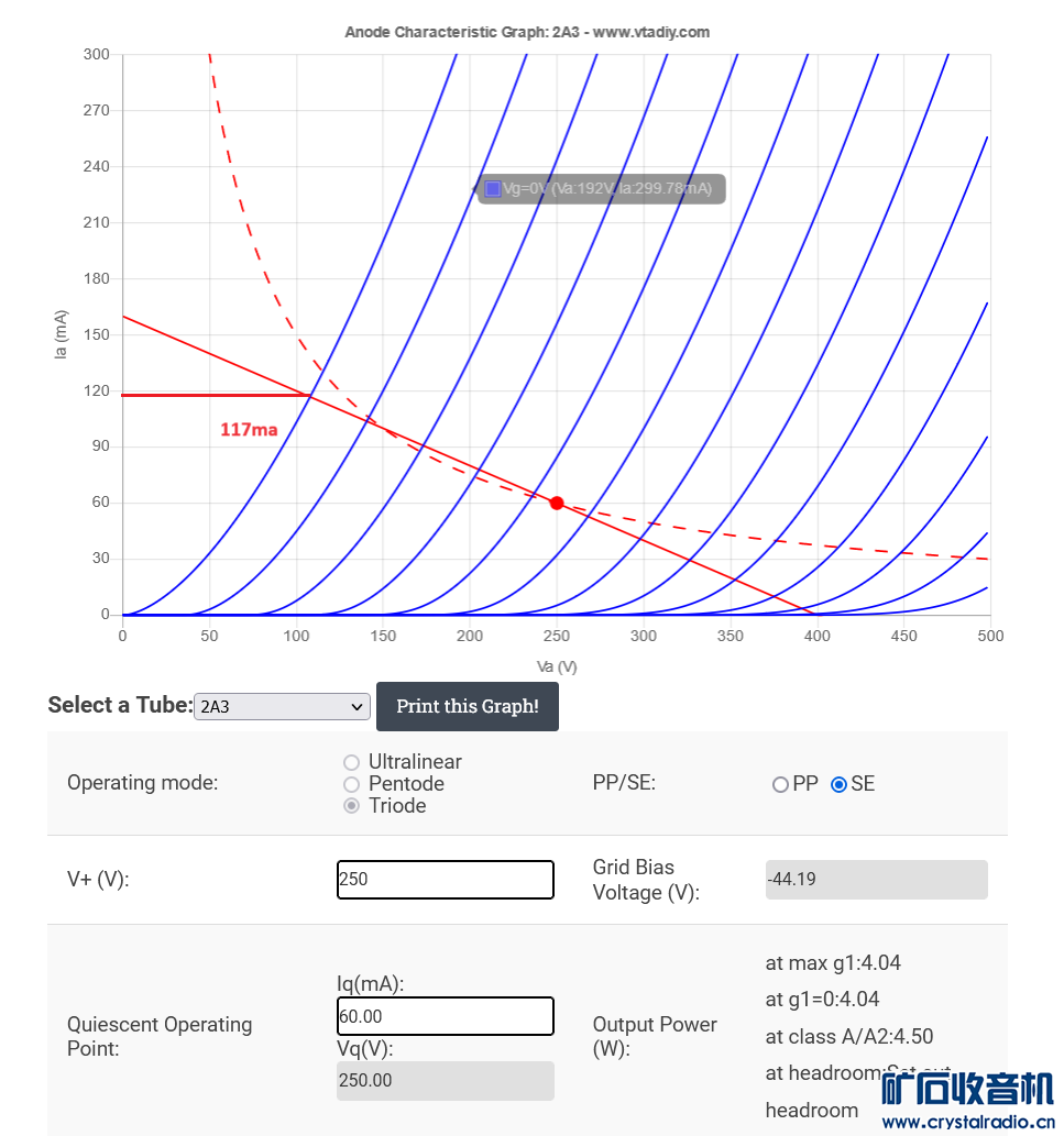

这个输出变压器计算的数据帮我看看哪里出错了

白版:不好意思,又要打扰您了
         (1)在网上见两个 铁芯截面积计算公式S=300*Lp*Ia*Ia, 和S=Lp*Ia*Ia/3000, 究竟是哪一个才正确的?  式中的Ia是指屏极最大电流还是管子屏极静态电流,  如图中的2A3,  , 这个Ia应该取哪个值?
           (2) 在您给出的线径计算公式中   “甲类功放初级线径(毫米)d1=0.02√Iam” 也用到“Ia"这个量。。。。。。所以Ia的确定尤为重要。
谢谢白版。
发表于 2024-3-30 09:05:10 来自手机 | 显示全部楼层
两个公式没有太大的区别,300的电流为A,1/3000单位是mA。Iam为屏极最大电流,为直流电流与音频电流的矢量和(两者的平方和开方),对于2A3、300B等低内阻管可以取最大屏流的三倍即可。

谢白版:
     “ Iam为屏极最大电流,为直流电流与音频电流的矢量和(两者的平方和开方),对于2A3、300B等低内阻管可以取最大屏流的三倍即可。”
对这句话还是似懂非懂, 麻烦白版直接一点, 2A3在这里的Iam应该取多少?
发表于 2024-3-30 12:54:45 来自手机 | 显示全部楼层
2A3屏压250V屏流60mA,可以直接用0.06A×3计算线径。300B屏压300V,屏流60~78mA,按0.078A×3计算。
