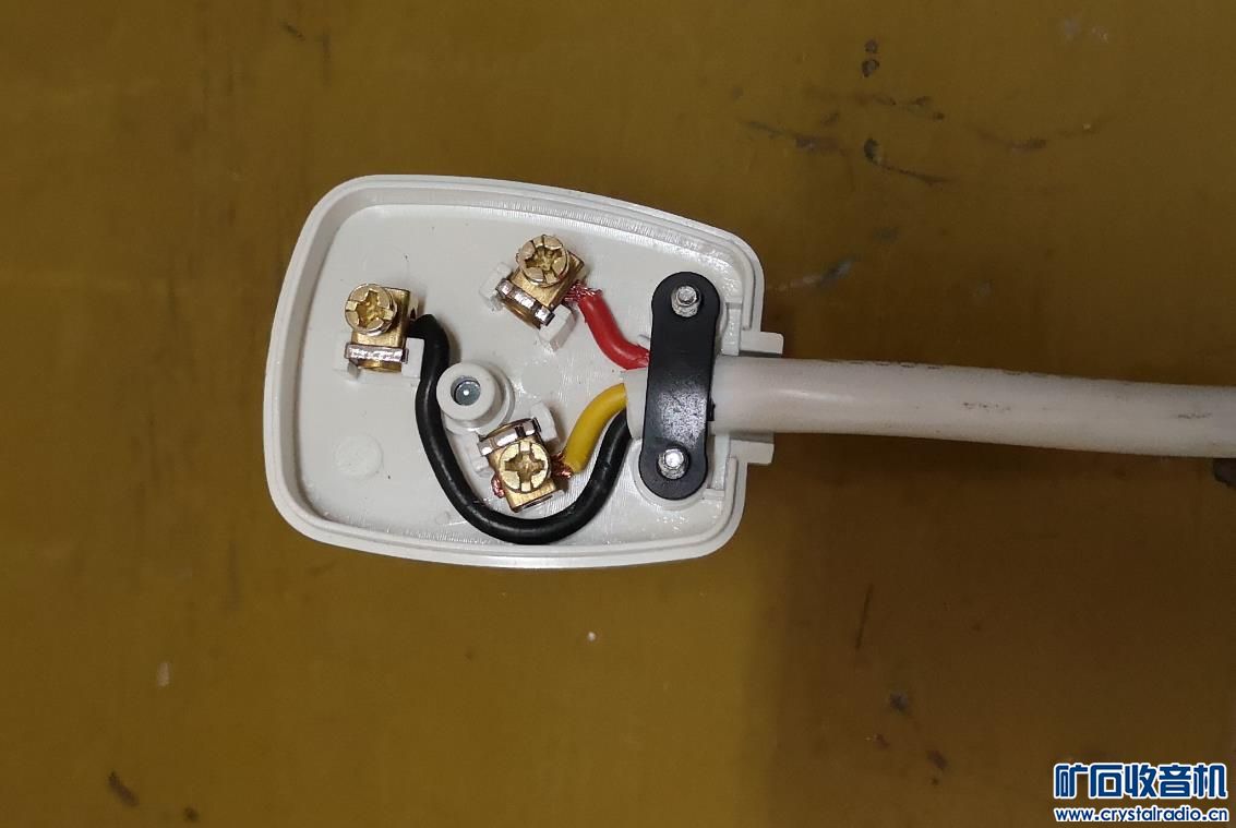

插头与插座接触不良插脚发热软化塑料件常见,我装这个插头见到这样设计地线走中间靠近火线,火线脚塑料融化后容易令火线与地线接通短路,
改了地线走向。这个设计明显不合理。

说的很科学的样子,火线会发热难道零线的位置不会发热?电流只经过火线不经过零线?它们是并联的吗?

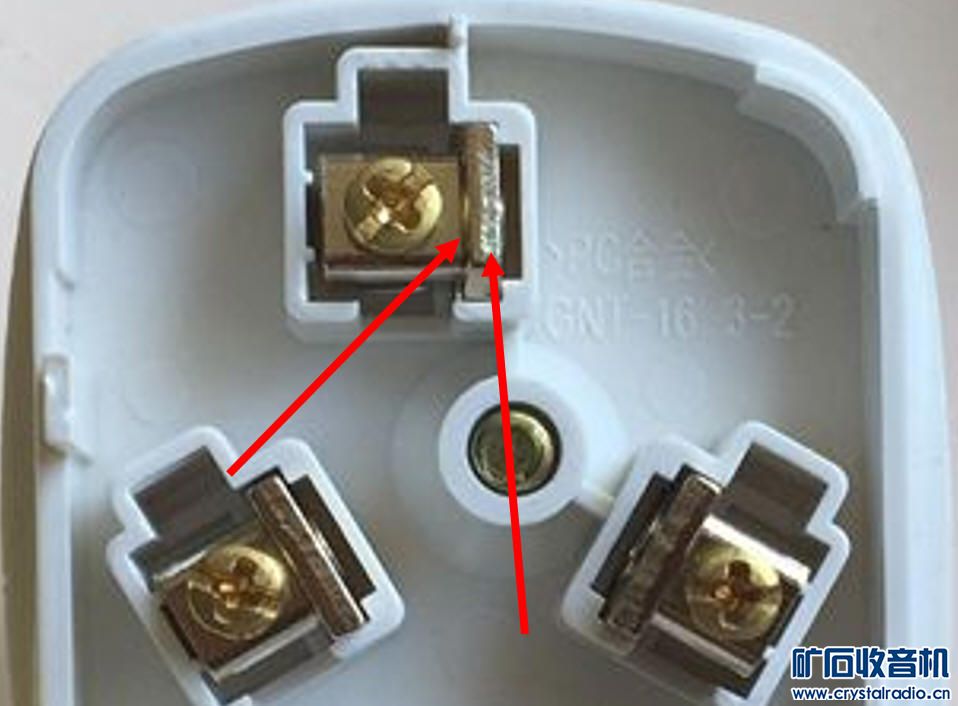

我个人偏向插头问题更多,即随着使用时间的推移,插头片与插头内螺丝固定件松动或没有压紧(不是螺丝与导线没压紧)
目前使用这个插头的,已发生多例这个现象,而电器原配自带一体焊接封胶的插头,却没发现有此现象
所以,要解决这个问题,是否接线螺丝扭紧后,再用大功率烙铁将插头片与插头内螺丝固定件以及线材,焊接一起,提高可靠性

插头设计的并无不妥,接线不规范,黄线应该接保护地,黑线接零,标准的地线应该是黄绿相间的且较粗的导线!

黄线一般是地线。

这种插头设计严重错误,就算是用起来也因插头引线方向与众不同而显得别扭。

自己接线错误,不能怪人家设计。

就是,就是,接地线从中间直接过去就对了,怕不安全可以在地线上套上蜡管。

你三根线都接错了

安全地线放到中间布置是最合理的。因为线发烧首先要的是限流开关起作用。如果开关选大了,那么就需要漏电保护器作用才对。漏电保护断开电源。

设计者显然是动了点儿心思的,那个固定桩偏开中心就是为了让地线直接从中央走到插片。
