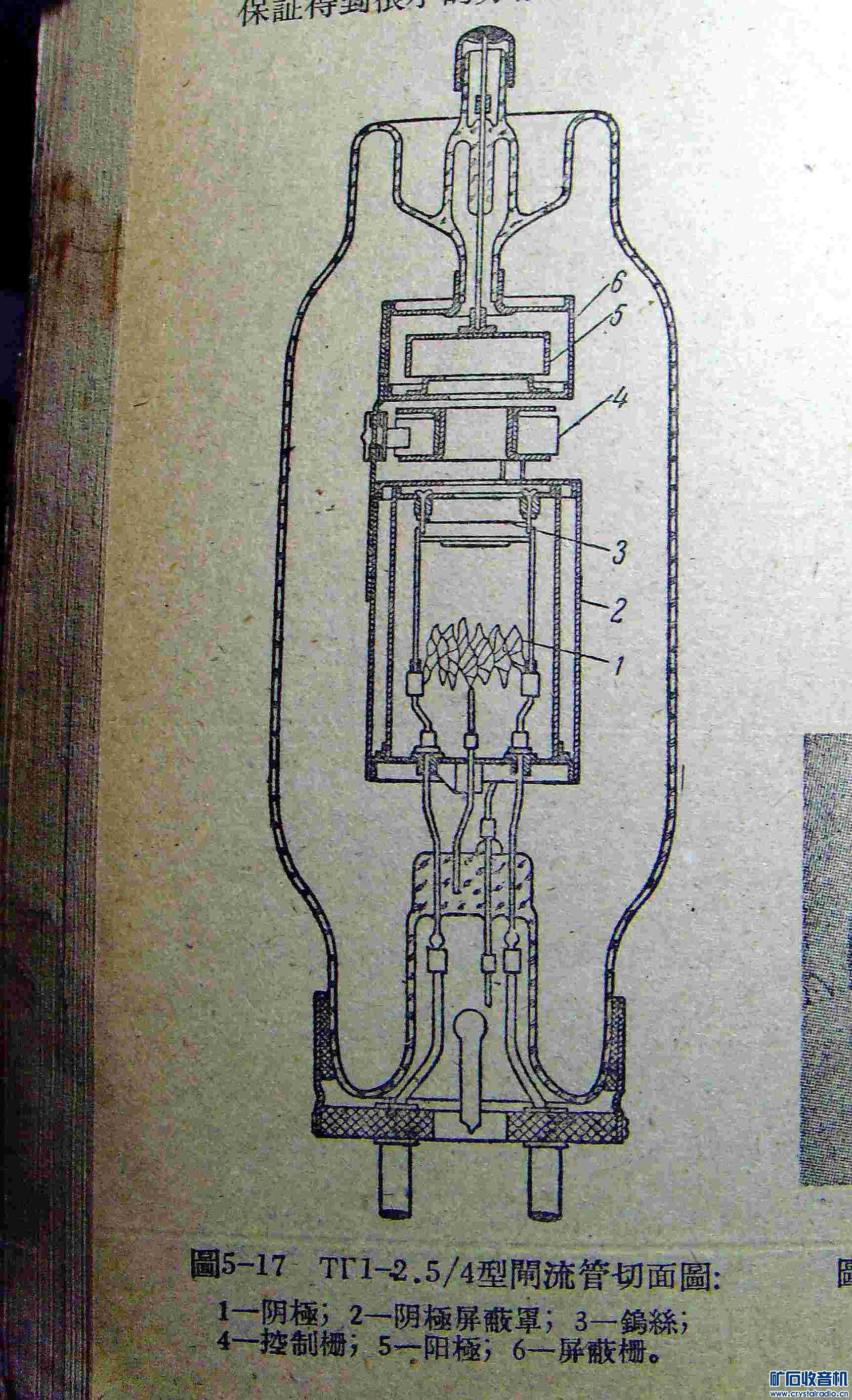

ТГ1-2,5/4是中国1960年前的旧新号新型号是ZQ1-2.5/4。充气闸流管;充的不是汞,是元素周期表第Ⅷ族的惰性气体,现在被可控硅所取代,以前它用于调压整流还可以作为继电器使用)。

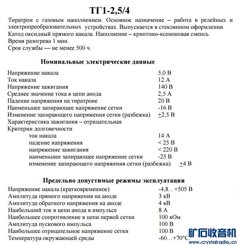

充气闸流管 ТГ1-2,5/4 参数
灯丝5V 12A。阳极反向击穿电压4000v,管子预热时间1分钟,另外管内充氙、氪混合气体,无水银。
型号 ТГ1-2,5/4,斜杠前面的数字2.5表示阳极最大整流电流(平均值) 2.5(A),斜杠后面的数字 4表示阳极最大反向电压 4(kV)。
原文资料如下

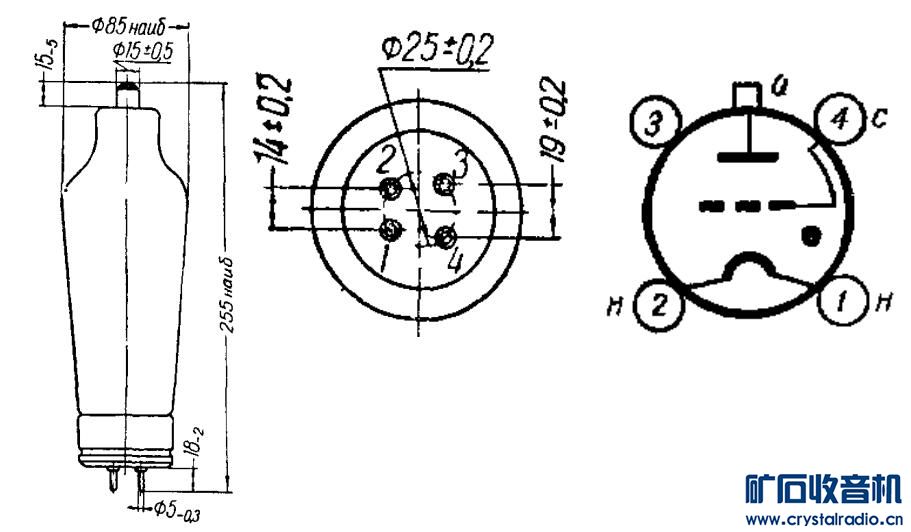

这个比866还大,比矿泉水瓶子还高四分之一,比它还粗。活像个小暖瓶。
具体尺寸及引脚排列如图
