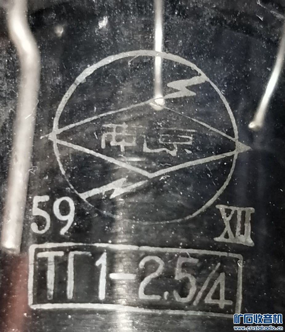

ZQ1-2.5/4,充气闸流管。灯丝5V 12A。没什么用。

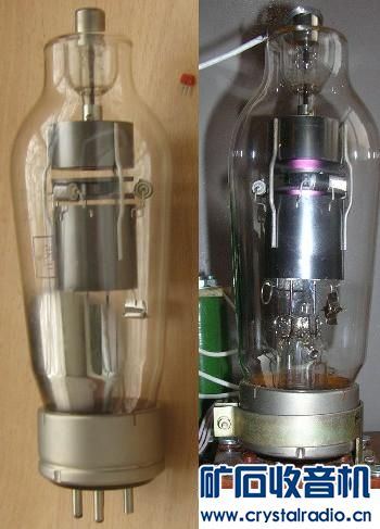

苏联充气闸流管 ТГ1-2,5/4 的仿制品,连型号都一样。
代贴主上2个图,点燃时充氙氪气的管呈粉紫色。

就知道个子很大,和矿泉水瓶一样大小。没想到点亮时这么好看呢,我这也留了两个当摆设。管座也备着几个。

做整流管。如果是汞比866小就好。866嫌太大了。

这个比866还大,比矿泉水瓶子还高四分之一,比它还粗。活像个小暖瓶。

灯丝2.5伏,4安电流,超过5伏逆向击穿,交流短路,夏天要预热3--5分钟,冬天要10分钟左右,另外管子内有水银,破了对人体有害,
