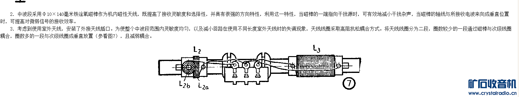

请教,磁棒上附一个小线圈,有多少μH?
中波磁性天线上的小线圈只有12 1/2匝,是外接天线用的。飞乐265-1收音机的中波磁性天线设计比144收音机更完善,可供参考:

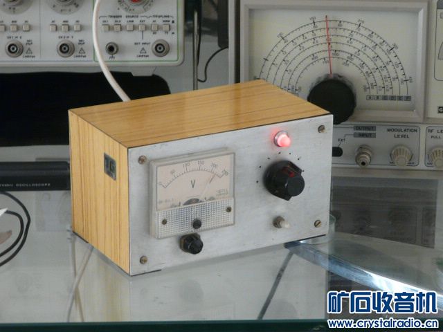

kenneth_zhu 发表于 2020-8-20 17:37
用了调压变压器吧。如果直接现在市电,估计屏压会超过300V。
测试时需要把电源电压控制在±5%以内,下面是本人制作的简易调压器:
