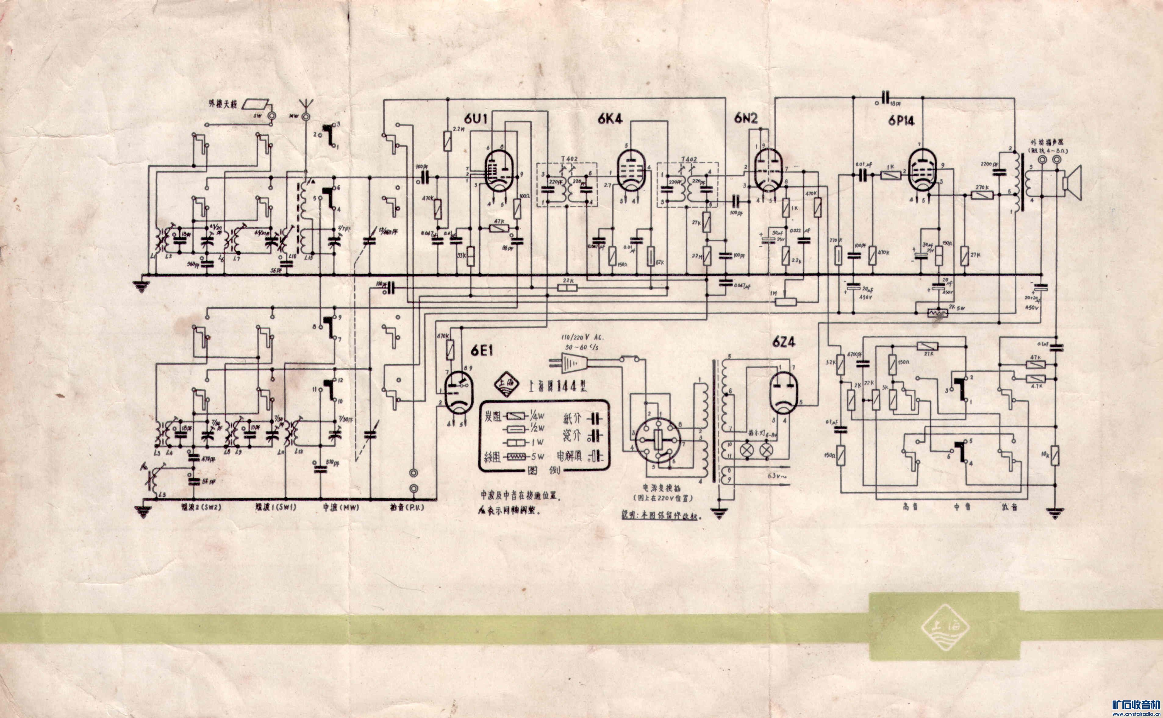

不少网友反映上海144型收音机输出变压器和电源变压器容易损坏,宅在家里无所事事,于是翻阅了一些资料。在《电子管收音机、录音机电路图集》里找到该机电路图,结果发现问题,其下面的各管电压、电流测试参数里面6P14的阴极电压竟然为14~18V,其阴极电阻为150欧姆,计算下来其总电流为71~120mA,与正常值偏差过大,显然是错误的。请问哪位网友手里有其他版本的144收音机电路图,如果有实物麻烦测试一下阴极电压(注明测试时电源电压)。

6P14旁边那俩串联的270k+27k电阻也画错了。应该是抬高灯丝电势。却多了一个黑点,连在6P14阴极上。

不会有那么高的栅负压吧。应该是多印了个十位的1。

14~18V如果是指提高灯丝电位的分压值,倒也说的过去,当然不能标为阴极电压。根据该图标志的6P14屏极电压,设直流高压为260V,所用电压表50V档,灵敏度为1000Ω/V,其内阻为50K,与27K电阻并联后为17.45K,[17.45K/(17.45K+270K]x260V=15.78V;如果灵敏度为2000Ω/V,则电压为18.9V。只能烦请有144收音机的网友顺便测试一下,请注明量程与灵敏度。

白版兄;到兄弟坛电子管资料庫中查过;  当6P14使用固定栅负压电路时为-6V.      如 阴极电阻电路时阻值为120欧.
但是屏250伏数据,不能直引到此机
见此觉得;与6P1相比时,这管子互导很高.HiFi时易于出好声场

到图冊处查过,也是这样错.一本旧无线刊物,错三五十处是常见之事

谢谢!我是因为近日翻阅老帖子,看到不少网友谈到144收音机输出变压器和电源变压器容易烧毁,才想仔细研究一下该机电路的,我看到多数欧洲收音机EL84阴极电阻都用150欧姆,而国产名机春雷101阴极电阻为120欧姆,其输出变压器初级线径较细,输出变压器也容易损毁,曾经建议维修时把6P14阴极电阻加大到150欧姆。而144收音机阴极电阻已经是150欧姆了,从电路图中可以看到该机电源变压器次级高压为250VX2,6P14屏极电压为260~270V,现在电源电压普遍较高,6U1和6P14功耗比6A2和6P1大,可能是其变压器容易烧毁的原因。

图有错误,垫高灯丝电位的,下图是原机说明书带的。我的144好长时间没开了,有时间打开量量看。
