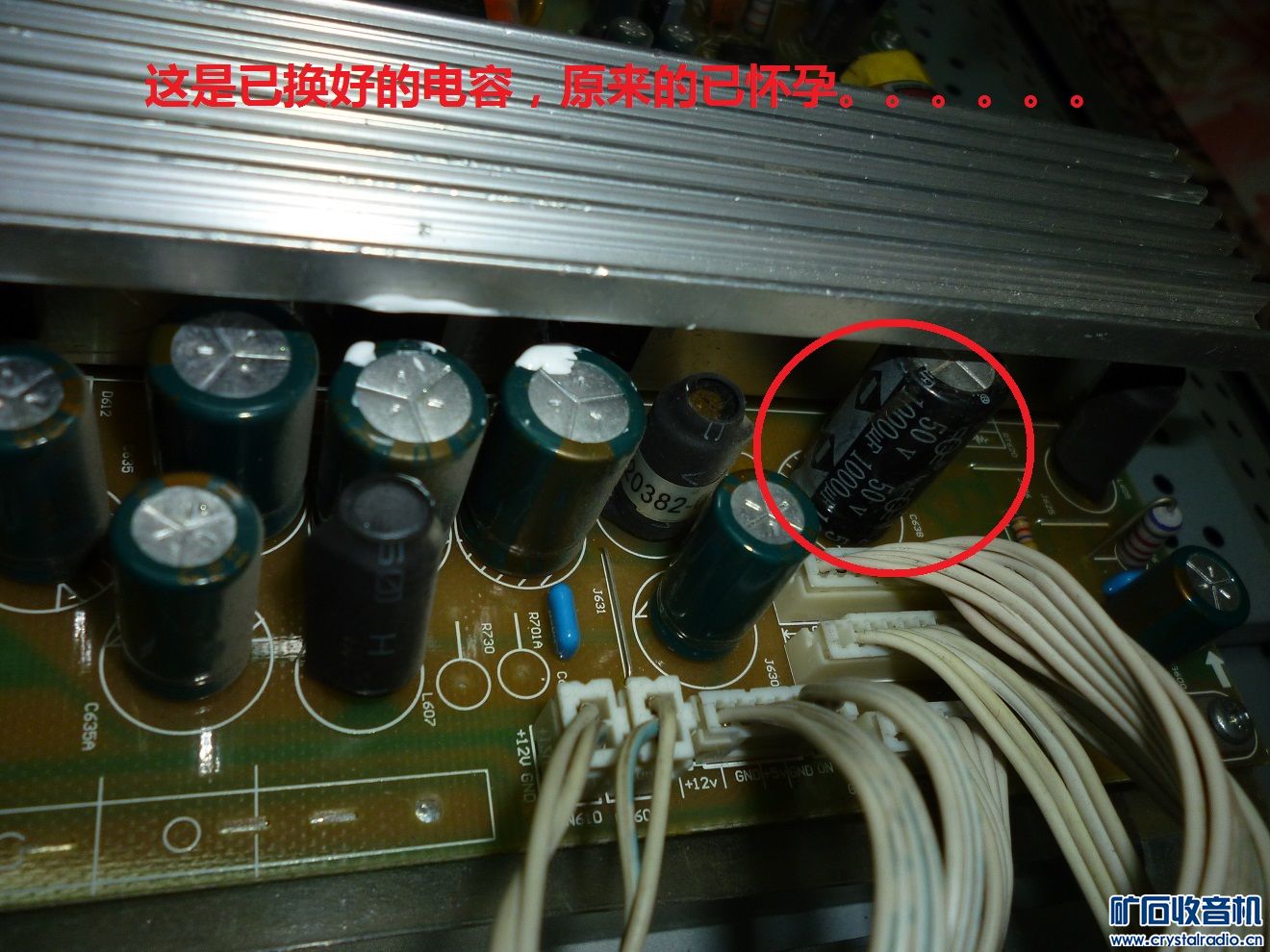

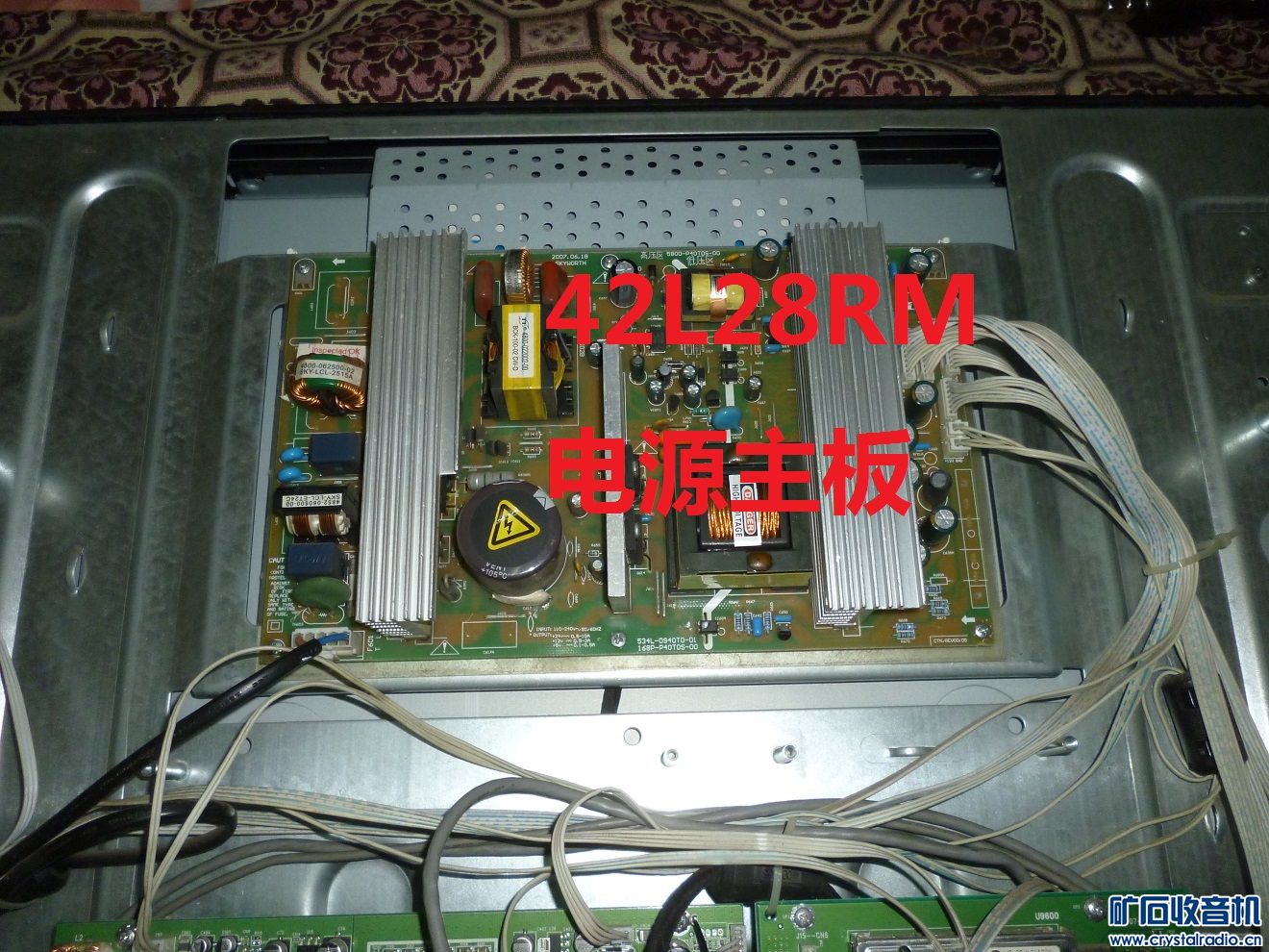

这个电视有声音而无图像,后盖让家电修理部拆的没有剩几个了,拆开后看到高压板以及电源板的一些部件烧毁,顾换之。主要是这个BD9897FS芯片肯出现问题。。。。。。

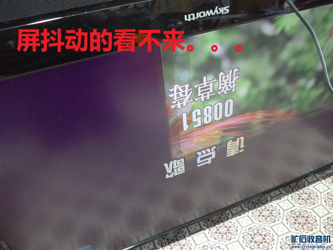

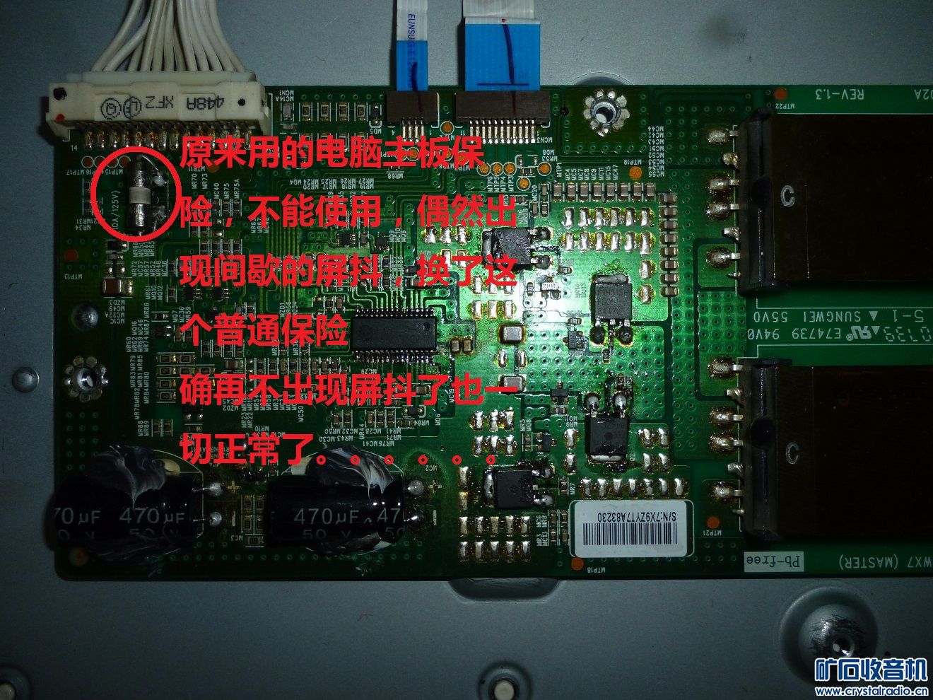

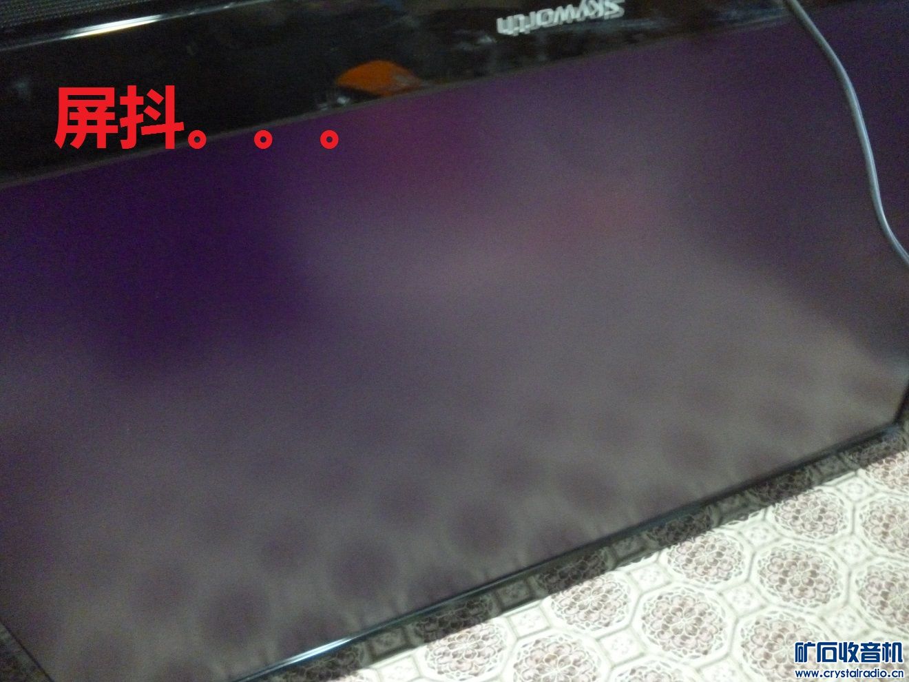

中间出现一些插曲。。。。。。换完以后发现出现屏抖动。。。。。。间歇查找问题的根源。。。。。。
 楼主| 发表于 2020-4-18 18:15:46 | 显示全部楼层
主板上还出现一些问题。。。。。。
 楼主| 发表于 2020-4-18 18:17:40 | 显示全部楼层

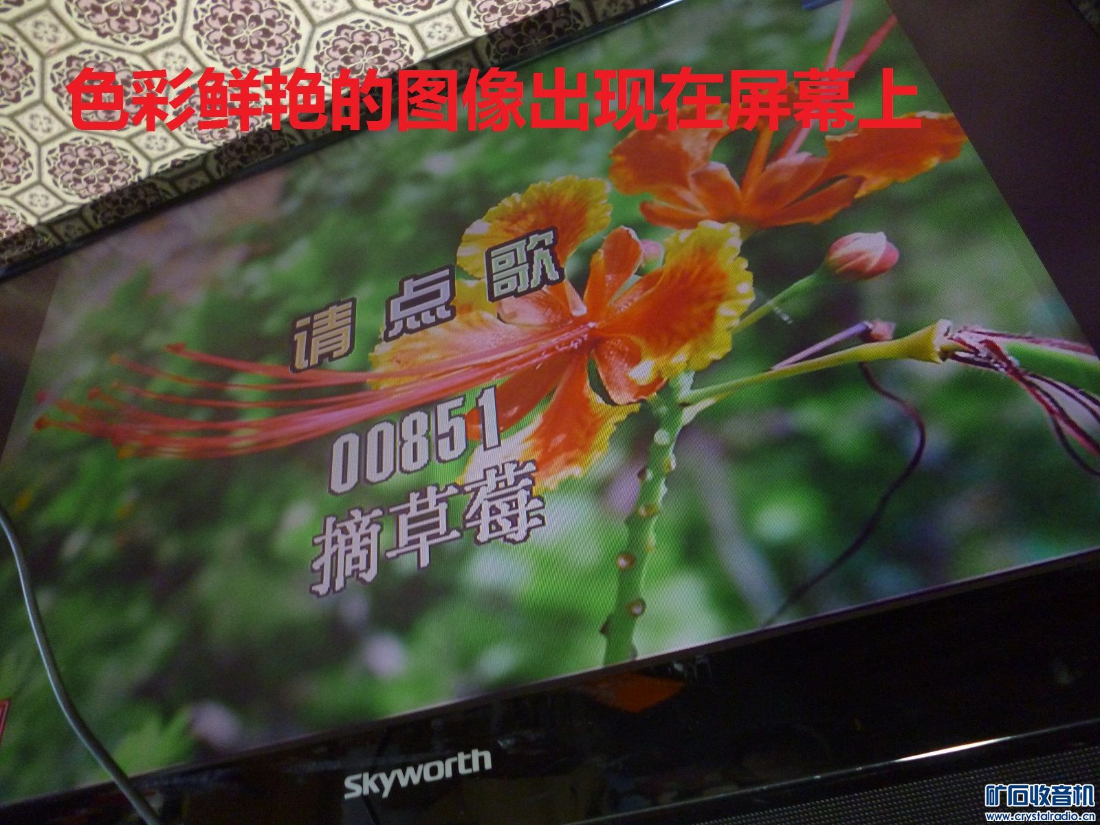

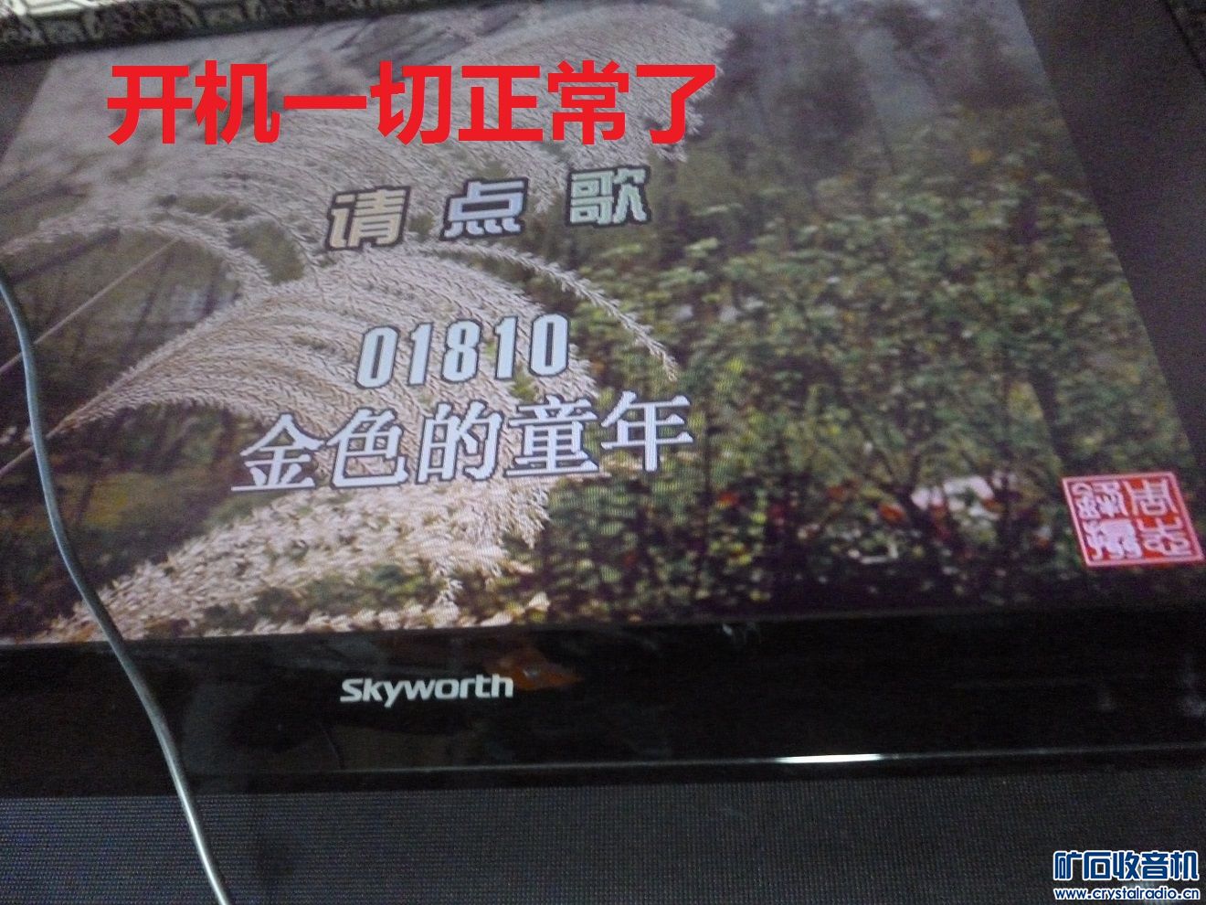

这些修完以后电视出现了正常的图像。。。。。。

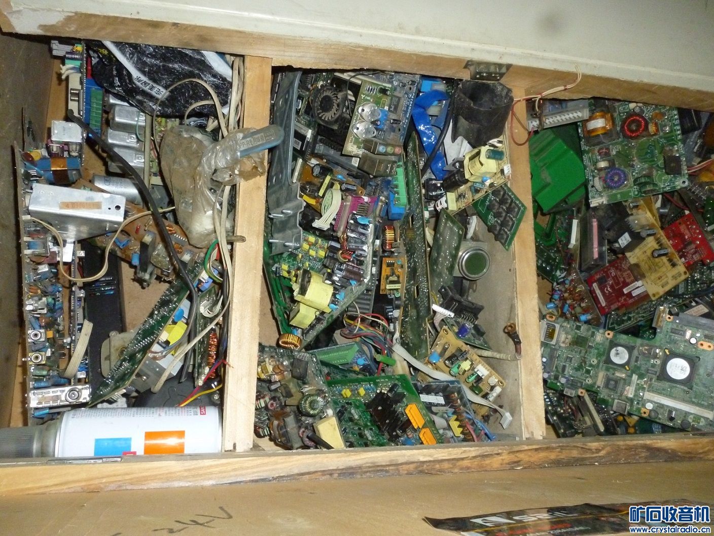

逍遥客 发表于 2020-4-18 22:20
幸好你手上零件多,这几个IC都有,如果没有也白搭,坏这么多估计是高电压进去了,一般人换上3块还没好早 ...

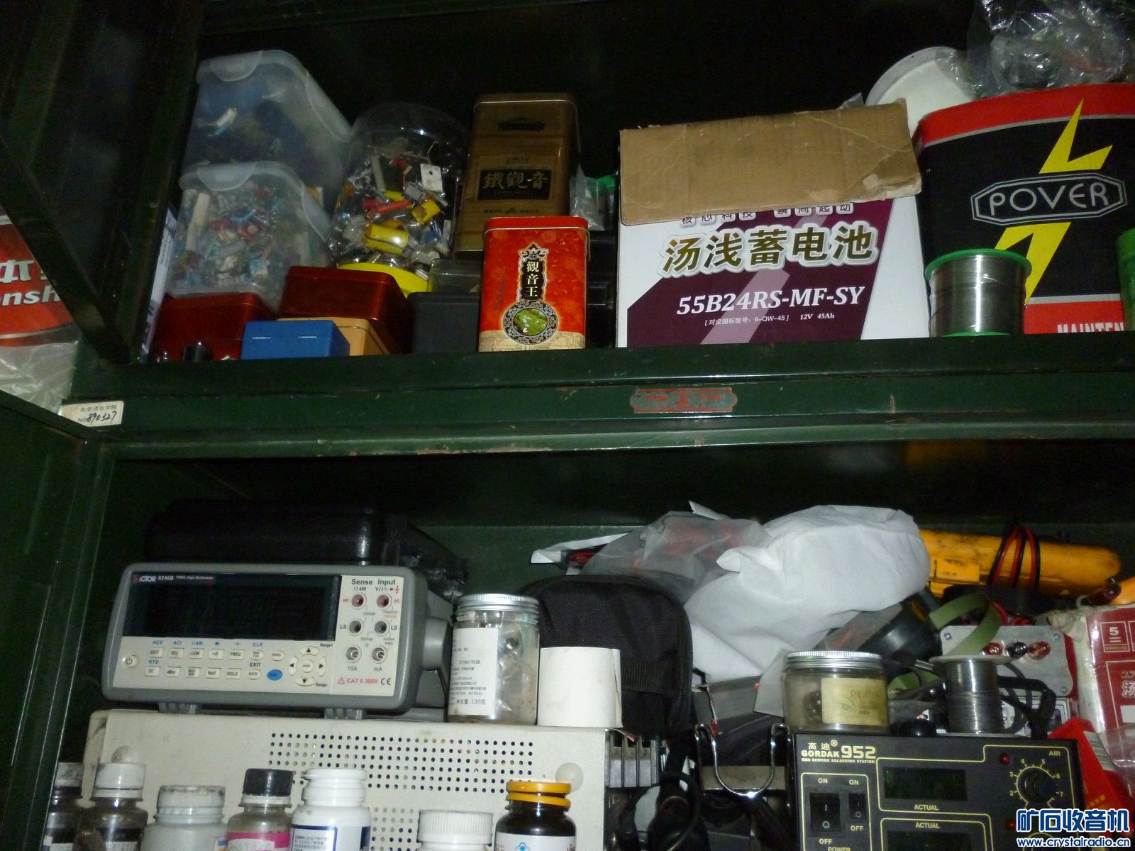

手里的废电子原件多了。。。我给您拍一些个放废品的地方。。。。。。这只是二个地方的。。。。。。还有好多的废品地方呢。。。。。。难怪乎LP大人天天骂。。。。。。
