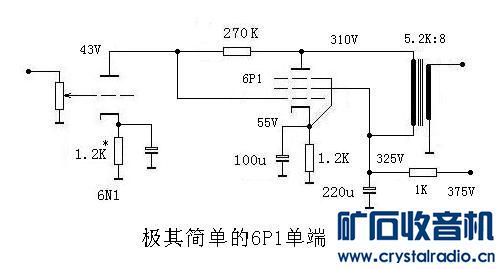

6P1直耦单端电路

主要目的是节省几个比较贵的电容,也去掉耦合电容带来的相位失真,看听感是否比用耦合电容的好,也许耦合电容带来相位失真对应输出牛带来的相位失真不算什么,试验一下就知道了,发烧不就是折腾麻。总之,电容是省下了,快晴、毛子的铁氟龙电容不算便宜。

没经过调整数据不一定准确,只要不低于12.5V又有什么关系呢?实际装机时会调整,不削顶就行。

发表于 2020-4-17 18:25:45 | 显示全部楼层
江湖酒友 发表于 2020-4-17 13:28
你搞反了,前面屏电位必须低于后面管子的阴极电位,否则就成了正栅偏压。是电位不是电压,电压是二点电位 ...
你错了,自给偏压电路,是不会出现正偏压的。输入的电位高,只会加大后面管子的屏流。如果想提高输入电压,又不增加后级屏流,只需要加大后级阴极电阻阻值,就可以了。

给你个极简电路参考一下吧
发表于 2020-4-17 22:39:35 | 显示全部楼层
江湖酒友 发表于 2020-4-17 18:52
对我们这些业余玩家而言,对频率失真没办法、对相位失真只能用好的元件改善也没仪器测量,只能尽量做到划 ...
1。6n11的屏流增加到8mA以上,
2。6p1的g1直接到地,g2接6n11屏极。
 楼主| 发表于 2020-4-17 23:05:42 | 显示全部楼层
ybqc 发表于 2020-4-17 21:20
给你个极简电路参考一下吧
是很简单,但套用在本电路不合适。多一根栅电阻对6N11好处多,6N11供电从B+处取好于从6P1屏极上取。对6P1标准接法无环路反馈一是不利于降非线性失真,二是对输出牛要求太高,所以还是加上环路反馈好。
 楼主| 发表于 2020-4-17 23:18:15 | 显示全部楼层
lxa000 发表于 2020-4-17 22:39
1。6n11的屏流增加到8mA以上,
6N11屏流调高了屏压就高了,影响后面B+就高了,成品电牛高压也高了,对不能绕牛的人买牛困难。G1接地没听说过,应该是G3接地吧,这种接法有人在做6P15单端搞过,有什么意义吗?实际上就是进一步降低了G3的电位,反而不利于吸收二次电子。G2接6N11屏极,哪G2电位降到100V以下,这都想得出来,服了。
