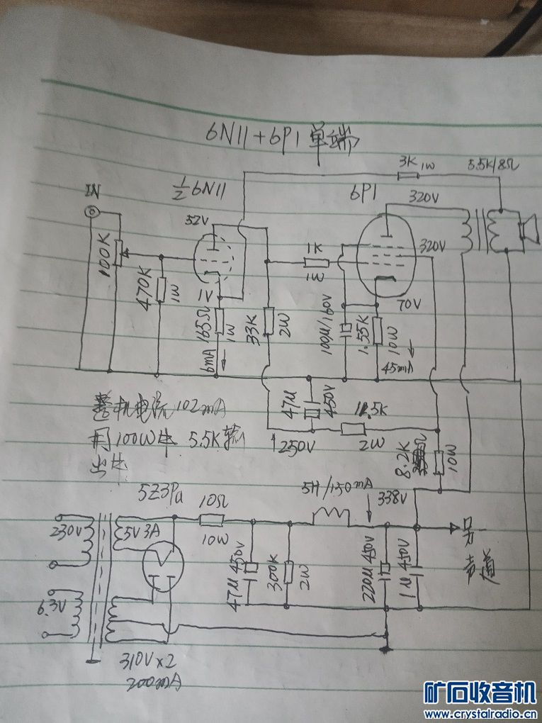

前年做了一个6P1单端,自己搞的电路,感觉效果还可以听。今年准备搞一个直耦6P1单端,去掉昂贵的耦合电容与旁通电容。电压放大选择低电压性能良好的6N11,该管线性好、噪声小、低屏压下失真也不大,缺点是放大能力一般,比6N3小一些,好在现在音源的输出信号都比较强,用6N11可行。输出牛用5.5K/8欧立式,电牛用不小于100W的卧式牛,5H/150MA扼流圈。6P1用厂家推荐的参数,只是抬高了阴极电位。根据曲线图确定了6N11的工作点,综合权衡了失真、增益、屏压几个参数。
该电路还没经过装机检验,请行家指正。

发表于 2020-4-17 12:53:11 | 显示全部楼层
直偶甩掉偶合电容,声音真实自然细节清楚,不错 6n11低压特性好,但放大系数不高,反馈简单一点可否考虑屏屏反馈?
直偶缺点电源利用率低

 楼主| 发表于 2020-4-17 13:12:40 | 显示全部楼层
为了爱 发表于 2020-4-17 12:53
直偶甩掉偶合电容,声音真实自然细节清楚,不错 6n11低压特性好,但放大系数不高,反馈简单一点可否考 ...
对6P1这种高内阻功率管环路反馈是不可少的,电路用了环路电压并联负反馈与串联电流负反馈,都用得很浅,接CD机配93分贝的箱子没问题。

 楼主| 发表于 2020-4-17 13:28:11 | 显示全部楼层
BIAN新文 发表于 2020-4-17 13:06
直耦单端做好了还是非常耐听的,电子管直偶、就是前级电子管的阳极zhidao与后一级电子管的栅极直接相连。这 ...
你搞反了,前面屏电位必须低于后面管子的阴极电位,否则就成了正栅偏压。是电位不是电压,电压是二点电位之差。
发表于 2020-4-17 15:05:35 | 显示全部楼层
省掉的电容,倒也不一定是昂贵的。有时候为了调音,还要故意创造机会用上电容呢。另外,胆机电路,在有输出牛和环路负反馈的前提下,直藕有时候不见得就能够完胜电容耦合,各种理念不同罢了。

发表于 2020-4-17 16:47:35 | 显示全部楼层
根据桶板理论,桶里能装多少水,取决于最短的那块板,而不是最长的那一块板。
用输出变压器的电子管单端放大器,输出频响主要取决于输出变压器的指标,超出此变压器指标的基本就没什么用,这就是那块短板。所以,直耦电路并不能提高电子管放大器的输出指标。
发表于 2020-4-17 16:49:24 来自手机 | 显示全部楼层
为啥压差是18V,不对呀
