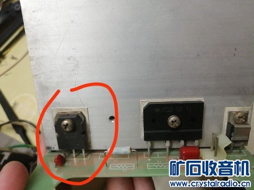

这里懂技术的朋友多,请教一个菊水电源故障问题
 楼主| 发表于 2020-4-15 22:50:22 来自手机 | 显示全部楼层

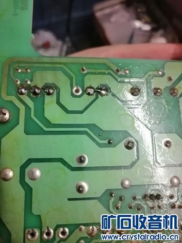

经过清洗后,先逐一检查每个零件,发现其中一个三极管(TO220)有松动,估计焊盘与走线有接触不良的情况。晚上眼睛不好使,明天加焊试试。没图只能盲目试试了。

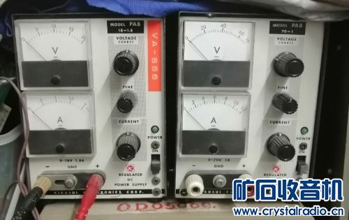

这类电源比较复杂,但估计有些功能日常很少用到,比如外控,预设置,面板上的设置等,里面很多部件都为这些服务的。仅可调电源部分应该不多零件。我还有两台PAB系列的,简单一些,但已够用。
