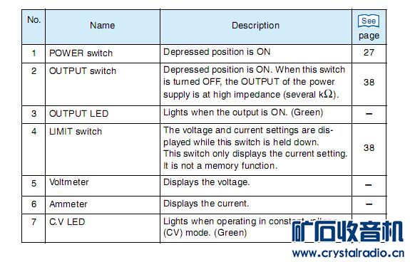

发表于 2020-4-15 20:03:20 | 显示全部楼层
按一下那个绿色的开关试试,另外,是否动了盒盖里的选择开关?有这电源的英文说明书,但说明书里无电路图,要的话留邮箱。
参考一下各点功能说明——————

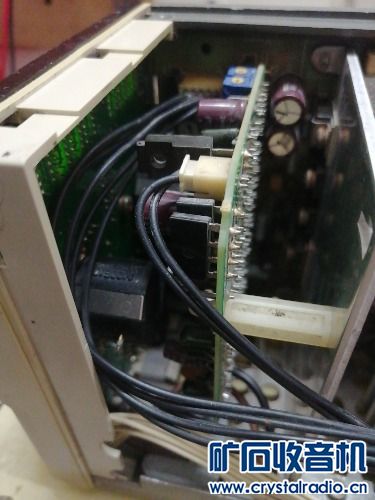

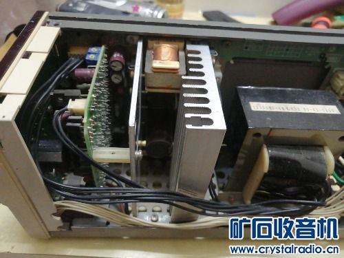

 楼主| 发表于 2020-4-15 21:39:09 来自手机 | 显示全部楼层
内部是这样的。应该不是电位器问题。因为按住LIMIT键时是可以设置输出电压和电流的。放开就变成了0,测试输出为0。
 楼主| 发表于 2020-4-15 21:44:33 来自手机 | 显示全部楼层
多圈可调电位 ,应该没坏。另外按蓝色是输出按钮,按下灯亮但仍无输出。

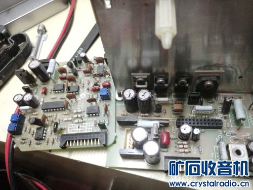

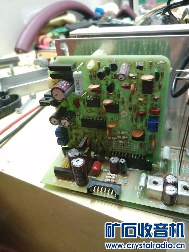

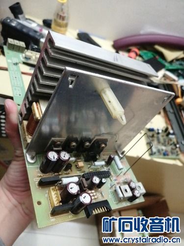

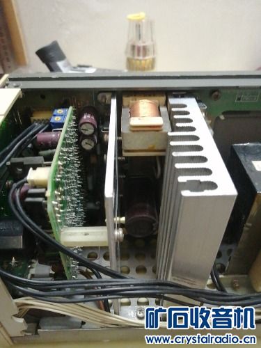

 楼主| 发表于 2020-4-15 22:12:52 来自手机 | 显示全部楼层
拆开成这样

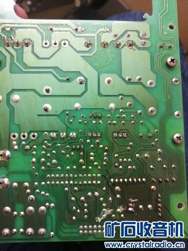

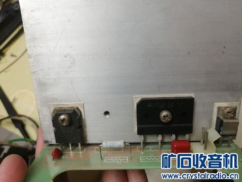

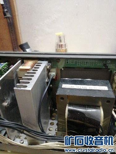

 楼主| 发表于 2020-4-15 22:29:53 来自手机 | 显示全部楼层
勇敢的继续拆……好像有过维修呀,底部像焊过。    还是不知道从哪里入手,表面看起来没有烧坏的痕迹。
