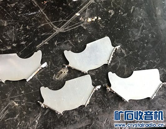

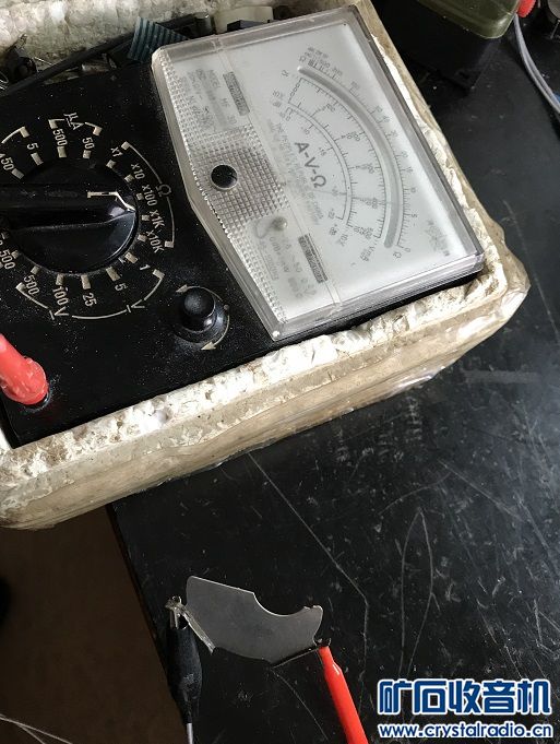

发表于 2020-4-15 13:59:37 | 显示全部楼层
NANDIAN6 发表于 2020-4-15 13:32
先打呼乱说一下 研究 铝和铜空联在实际使用个人发现, 日机天乐是铜三联定片, 在调好一个频率 ...
        膨胀系数:铜17.7×10-6米/℃;铝23×10-6米/℃。温度的影响是非常小的,每度10的负6次方(m)本来就非常小再换算成mm就是负九次方了,热的影响可以忽略不计,您说的这种现象与铜片与铝片的接触电阻有关,对高频的影响要更大一些。
发表于 2020-4-15 14:14:23 | 显示全部楼层
于海旺 发表于 2020-4-15 13:59
膨胀系数:铜17.7×10-6米/℃;铝23×10-6米/℃。温度的影响是非常小的,每度10的负6次方(m)本 ...
改的空联经过使用,都不理想.结果是............?
后改为铜皮就不一样了.至少铝皮和铁皮焊定片(铆不好啊)不是焊的啊? 电阻见图5K多 做机能做好吗?
这个测试?
这个测试?
做好的定片
做好的定片
 楼主| 发表于 2020-4-15 14:20:02 | 显示全部楼层
定片怎么固定?铝片都是铆压的方式固定。
发表于 2020-4-15 14:27:14 | 显示全部楼层
365171757 发表于 2020-4-15 14:20
定片怎么固定?铝片都是铆压的方式固定。
把定片组拆下,小心的分片锯下啊 在锯时铝皮和焊片都有震动的,松动 这种加工改造是鬼扯的,至少隐患不少.
你那做的才是顶级的.
 楼主| 发表于 2020-4-15 14:51:40 | 显示全部楼层
NANDIAN6 发表于 2020-4-15 14:27
把定片组拆下,小心的分片锯下啊 在锯时铝皮和焊片都有震动的,松动 这种加工改造是鬼扯的,至少隐患 ...
过奖了。用线锯应没有震动。
