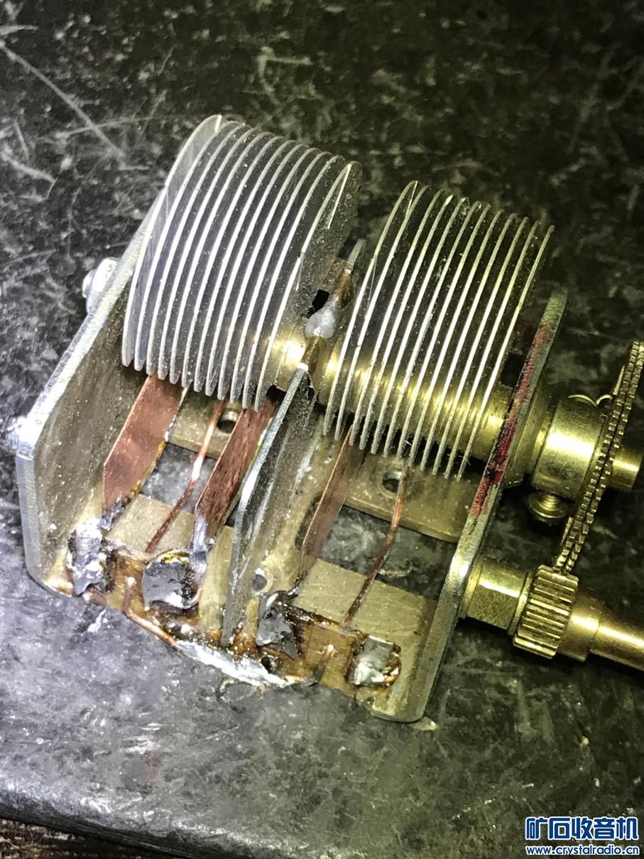

楼主: 365171757
手工全铜......

 楼主| 发表于 2020-4-14 21:21:53 | 显示全部楼层
海河 发表于 2020-4-14 20:39
楼主好手艺!做不锈钢的,是不是强度更高些。
是个好建议。不过只能骨架是不锈钢的,空气主轴、动片、定片只能是铜的。
 楼主| 发表于 2020-4-14 21:24:48 | 显示全部楼层
NANDIAN6 发表于 2020-4-14 21:08
滚珠轴承加齿轮的多啊.
齿轮在外传动比较好加工,安装方便。
 楼主| 发表于 2020-4-14 21:31:42 | 显示全部楼层
hanzhg 发表于 2020-4-14 20:40
能用上滚珠轴承就更牛了。
上轴承没问题。上滚珠轴承需要冲床。
 楼主| 发表于 2020-4-14 21:35:30 | 显示全部楼层
yinekp 发表于 2020-4-14 21:02
容量大点,例如365P就更实用了。
365P是用在AM波上,我这三连是用在FM波上
 楼主| 发表于 2020-4-14 21:42:01 | 显示全部楼层
有胆有识 发表于 2020-4-14 21:07
不明白,生生的铜棒锯成铜片?铁杵成针啊
是铜片粗裁下来后,把六片粘在一起整体加磨。保证尺寸一致。
发表于 2020-4-14 22:00:27 | 显示全部楼层
空气可变采用铜片有什么好处?
发表于 2020-4-14 22:37:20 | 显示全部楼层
高手
发表于 2020-4-14 23:31:54 | 显示全部楼层
于海旺 发表于 2020-4-14 22:00
空气可变采用铜片有什么好处?
焊接方便可靠。
 楼主| 发表于 2020-4-15 08:26:52 | 显示全部楼层
空气可变采用铜片有什么好处?
可以提高Q值,镀上银会更高。
