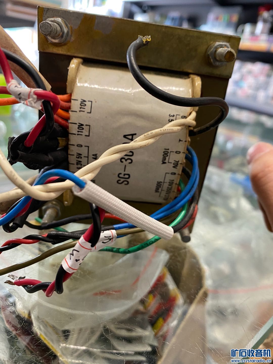

求救,电源嗡嗡响!

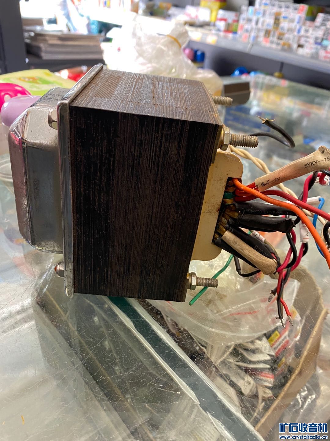

一般短路会有嗡嗡声音闷,硅钢片不紧声音嗡嗡脆,滤波做不好是交流声音哧,所以你的嗡嗡声音来自哪里得自己慢慢检查。

发表于 2020-4-14 11:29:59 | 显示全部楼层
使用时间长了   绝缘漆浸泡  烘干
发表于 2020-4-14 10:57:22 | 显示全部楼层
初级串一个40W灯泡,灯丝发红正常,灯丝发黄有短路。
发表于 2020-4-14 11:18:28 | 显示全部楼层
只要温升正常绝缘漆浸泡后烘干即可。
发表于 2020-4-14 10:49:58 | 显示全部楼层
钢片夹的不紧。无法进一步加紧的情况下,整体用石蜡煮。
发表于 2020-4-14 10:50:06 | 显示全部楼层
看着不像是铁芯松动,估计是内部短路,造成电流过大引起的。
发表于 2020-4-14 10:52:02 | 显示全部楼层
是不是热得快?热得快就是内部短路了。
 楼主| 发表于 2020-4-14 10:55:35 | 显示全部楼层
电真空 发表于 2020-4-14 10:52
是不是热得快?热得快就是内部短路了。
不怎么热,开30分钟还是温热

发表于 2020-4-14 11:19:10 | 显示全部楼层
首先判断是不是电网附近用电的原因,是不是你家的电网比较污染严重。加入隔直流电路试试
有时候奇怪,就是变压器的铁芯比较好 磁通密度比较大,容易受大直流影响。反而断带多的垃圾变压器没有声音。
内部短路,时间不会维持太长,就会挂!
发表于 2020-4-14 12:06:39 | 显示全部楼层
8086036 发表于 2020-4-14 10:55
不怎么热,开30分钟还是温热
使用没问题,就是属片不紧问题。
 楼主| 发表于 2020-4-14 12:16:41 来自手机 | 显示全部楼层
谢谢各位的建议,先加固,不行浸漆再试
发表于 2020-4-14 12:40:53 | 显示全部楼层
不怎么热,开30分钟还是温热
空载通电30分钟不应该发热(微温),否则就是绕线太少空载电流大
