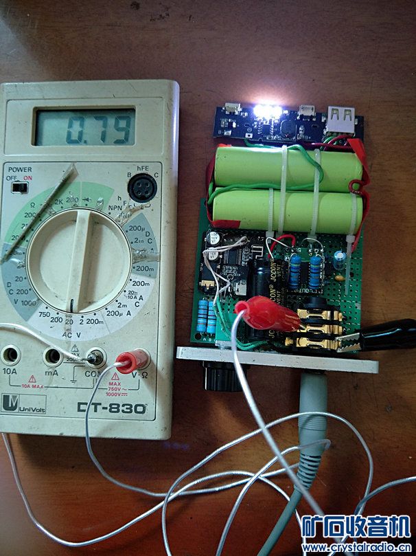

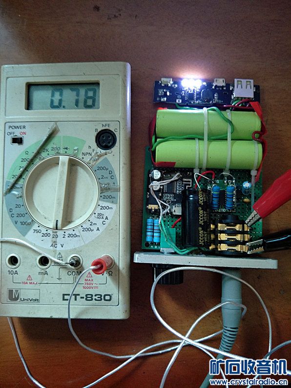

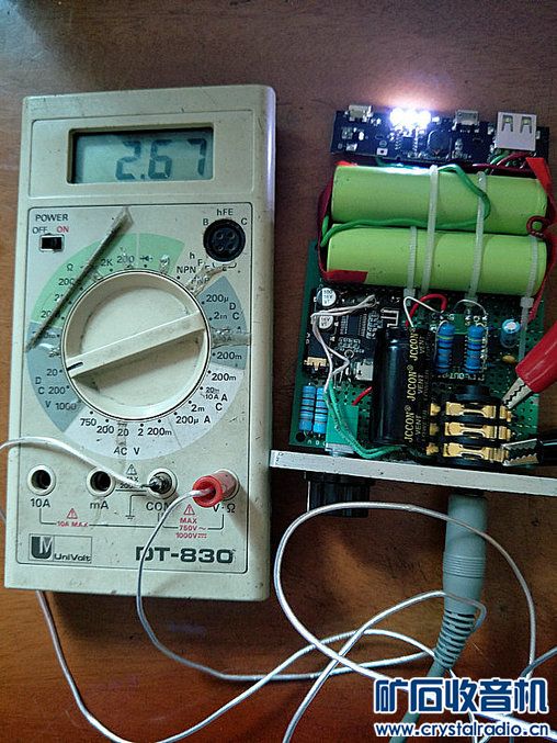

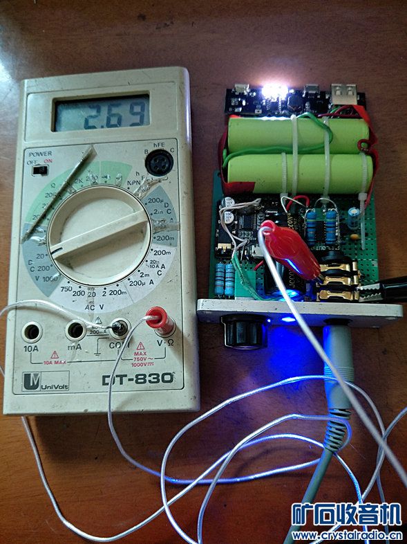

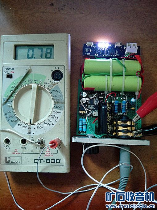

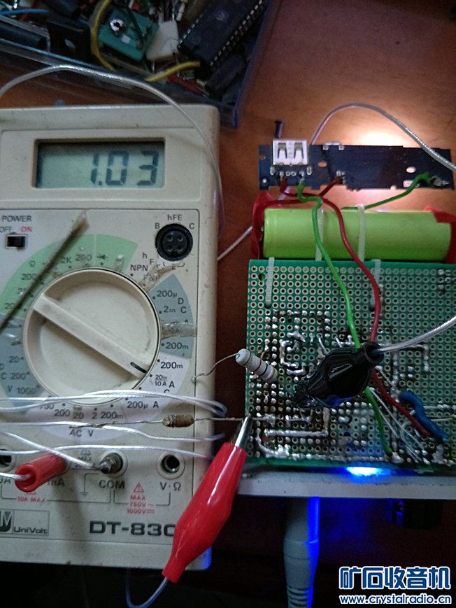

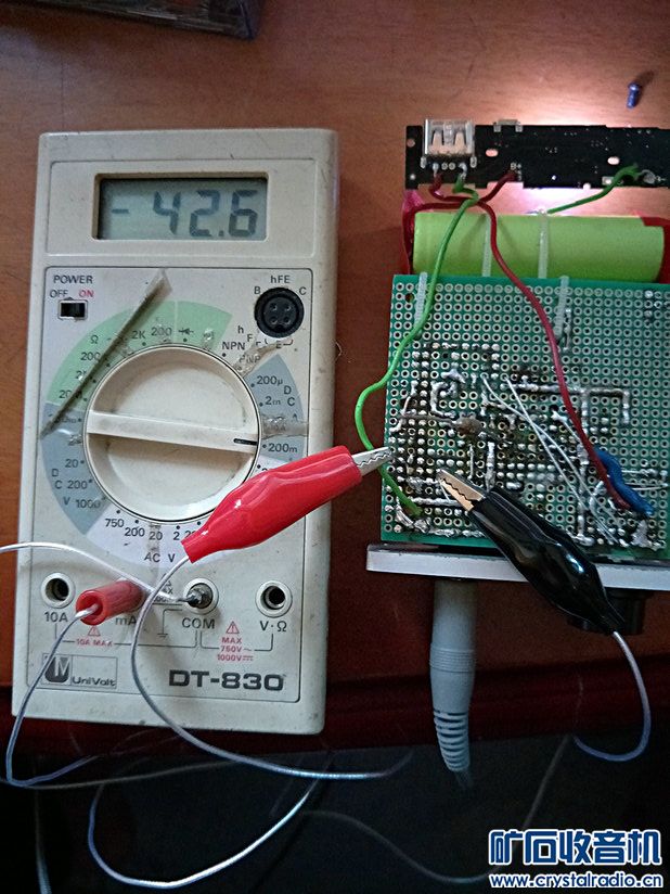

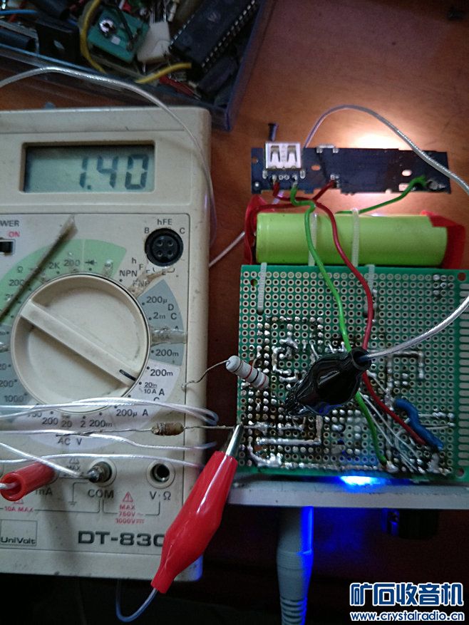

如果用两片TPA6120做耳机放大器能输出多大功率?

 楼主| 发表于 2020-4-19 15:36:35 | 显示全部楼层
maojc 发表于 2020-4-19 15:00
您的300欧耳机大约10mw就够了 放余量100mw输出, 用功率运放 电源电压至少+-10V以上才行。
功率够不够 量 ...
IMG20200419151851(1).jpg IMG20200419151851.jpg IMG20200419151910(1).jpg IMG20200419151910.jpg IMG20200419152018(1).jpg IMG20200419152018.jpg IMG20200419152040(1).jpg IMG20200419152040.jpg IMG20200419152714.jpg IMG20200419152732.jpg IMG20200419153044.jpg
发表于 2020-4-19 15:45:37 | 显示全部楼层
没看懂量的是啥电压 能不能有个说明。一般测试功率响度 用1KC正弦波测量,用音乐输出,电压会不稳定。
功率 P=V2/R     V=有效值电压    ,R=耳机阻抗。
您的万用表恐怕频响不够    看交流档输出电压只有0.78v 那功率只有几毫瓦。

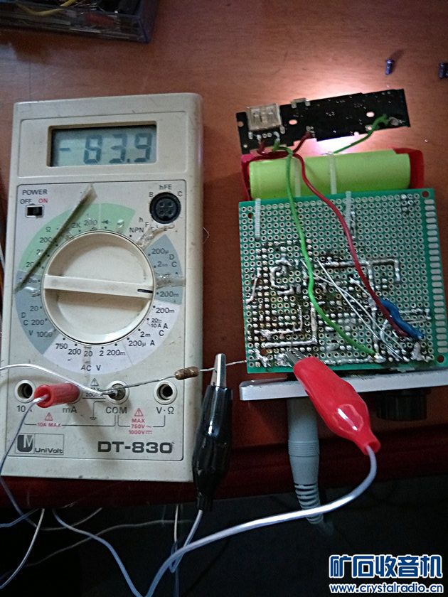

 楼主| 发表于 2020-4-19 15:55:45 | 显示全部楼层

其实我知道您的问题出在哪里, 举个例子吧,你就是用2030a 30V电压推最大输出都到不了1W.
明白这个道理问题就解决啦。

K701   指标已看到,200mW,当定额功率输入〔这未给出,不一定是最大承受功率的200mW〕响度己经有105DB

不能用数字万用表测微功率,
因为各个厂在频率偏离工频的悟差只在万用表说明书上说明 一下悟差率,测量了很多牌子,所说的悟差率根
本相差极大
另外;绝大部分计算操作者忘记了耳机的直流电阻相当大,要交直流阻/抗合成总R

6120的优势是推高阻,可以得到非常小的失真,低阻需要大的输出电流,6120的话需要多个并联,目前没见过类似商品机,建议看看甲类耳放

只是 我想知道   两片TPA6120 能不能推的动  K701         因为驱动K701需要62欧 200MW

这个我真难解析,一方面TPA6120在64欧+-15V时,资料给出可输出最大0.6W,对于K701的0.2W余量是足够大的了
那么就应该推的动K701了
