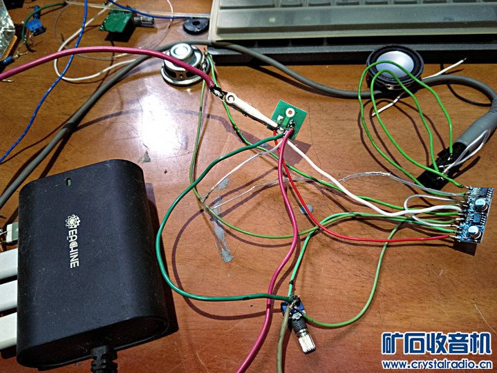

我现在  试过  几款数字 D类功放!~
PAM8403  说是4欧3W 功率    基本勉强能推动   但是大音量下 失真严重
PM2038   说是有5W功率 好像足够基本完全推动K701   但是声音很多细节没了  估计是 降噪的问题吧!
LTK5128  说是也有5W功率  也能推动K701   这三款数字功放    就属LTK5128 最好!!
但是让我郁闷的是 LTK5128是单声道芯片 也就是说两片芯片 不能两边声道 并在一起(无法共地连接耳机)
 楼主| 发表于 2020-4-19 14:31:24 | 显示全部楼层

 楼主| 发表于 2020-4-19 14:38:13 | 显示全部楼层
IMG20200416094136.jpg IMG20200416130042.jpg IMG20200416103518.jpg IMG20200416141035.jpg IMG20200417103621.jpg

发表于 2020-4-19 15:00:23 | 显示全部楼层
您的300欧耳机大约10mw就够了 放余量100mw输出, 用功率运放 电源电压至少+-10V以上才行。
功率够不够 量量耳机上的输出电压就知道了。
