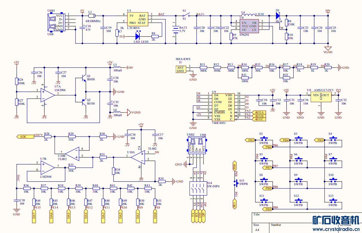

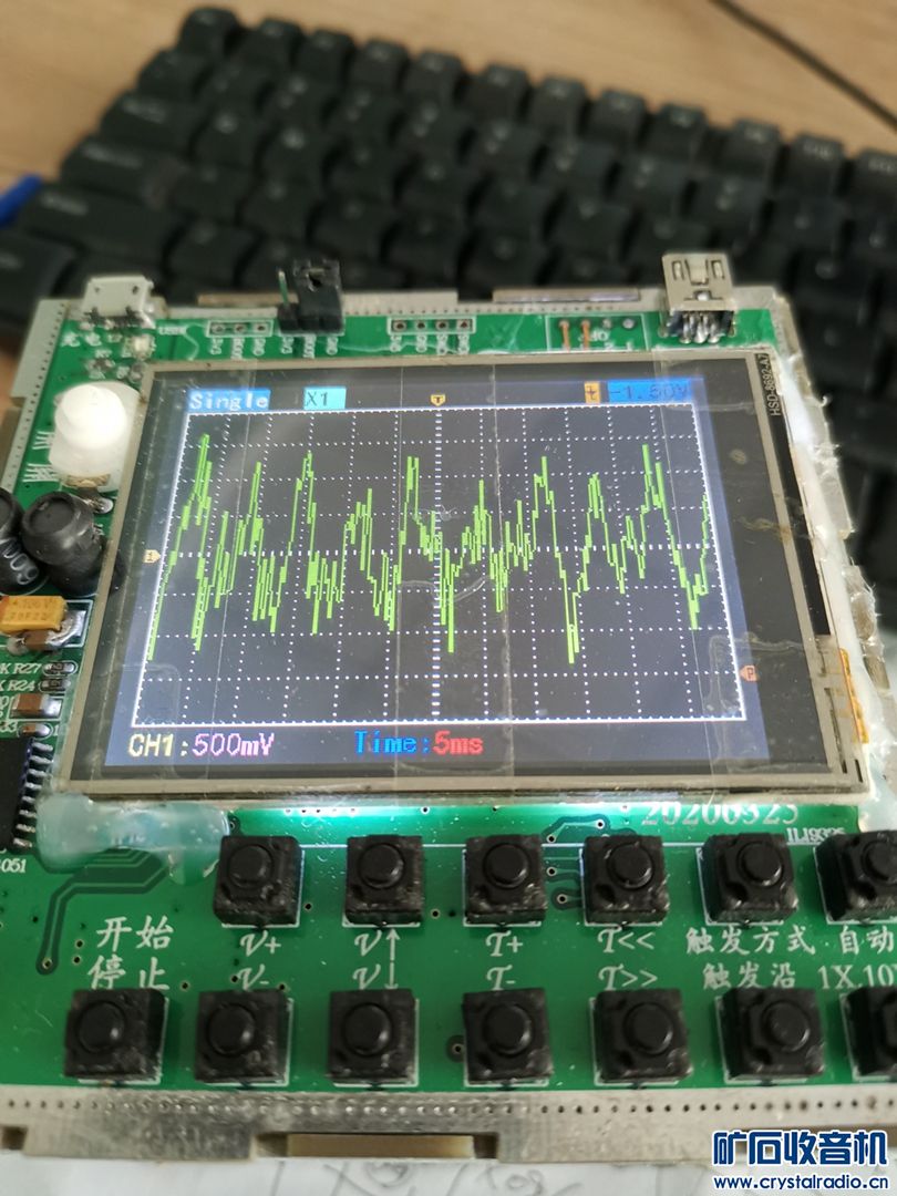

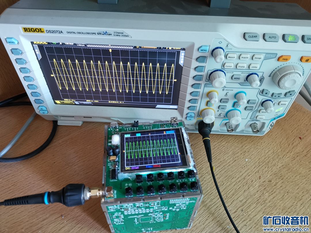

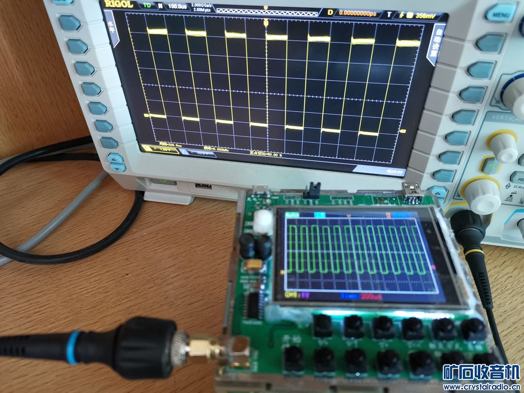

          能测正负50V。100KHZ以下任意波形。也能显示出来,但是20K以后的需要自己去目测计算。理论上加上10X探头应该可以到500V.但是没试过。。本打算程序再补偿填充,后来一想,如果那样波形反而不真实了,于是就将就这样吧。只能说这是一个20KHZ的示波器。。
        触发什么的,都是正常的。如果不用上升沿或者下降沿触发,只有频率高的时候才会出现残影,其他时候也是能看清楚,毕竟每秒才20多帧。正好肉眼能将就看清楚。优化下程序应该能做到50帧以上,毕竟光刷屏能近150帧。这个使用MDK。换其他编译器估计优化速度能到200帧。测试加计算,各种处理,50帧以上是没问题的。想想懒得改。20多帧也不容易看清楚了,就算了。
        时间调节也没用上,本菜把时间那两个按键用来调上升沿触发位置和下降沿触发位置了。
        发不了视频。将就看下图片就好。。
        自动功能没用上,刚开始电压能自动调节,但是频率不能。早知道该加个比较器测试频率,这样才能真正的自动调节。后来我就把自动的功能删了,正好把自动的按键弄成了单次触发。
        总之,这东西大用没有,测试测试功放还是可以的。。
不废话了,

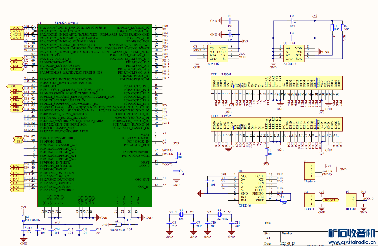

原理图
原理图
原理图2
原理图2
上图。献丑了

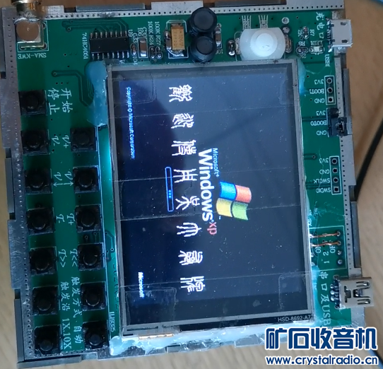

焊接过程省略
12K正弦波
12K正弦波
20K正弦波
20K正弦波
1K三角波
1K三角波
音频测试
音频测试
音频输出
音频输出
5K正弦波
5K正弦波

发表于 2020-4-13 10:25:34 | 显示全部楼层
楼主主板装的是什么系统?
 楼主| 发表于 2020-4-13 10:33:02 | 显示全部楼层
gxg0000 发表于 2020-4-13 10:25
楼主主板装的是什么系统?
假的,那就是图片,连一起成了动图。
也可以做成GIF显示。没系统。就是开机假动作。
发表于 2020-4-13 10:40:38 | 显示全部楼层
界面看上去比 DSO128 华丽哦 ,参数直读有显示不? 如果加高分辨AD有机会再提高性能不 ?
发表于 2020-4-13 11:02:40 来自手机 | 显示全部楼层
AD用的什么?
 楼主| 发表于 2020-4-13 11:07:18 | 显示全部楼层
不能提高性能。因为限制带宽的是单片机的主频,要想更高性能只能提升单片机主频。
 楼主| 发表于 2020-4-13 11:07:41 | 显示全部楼层
单片机自带AD。
发表于 2020-4-13 11:08:47 | 显示全部楼层
isoimg2130 发表于 2020-4-13 10:33
假的,那就是图片,连一起成了动图。
我以为XP还有小系统,只知道wince
 楼主| 发表于 2020-4-13 11:12:00 | 显示全部楼层
gxg0000 发表于 2020-4-13 11:08
我以为XP还有小系统,只知道wince
若不是没壳子我还想整个喇叭,开机就弄个经典XP开机音上去,再致一段欢迎词。
用F4系列,主频180M
VBT6居然没有DAC, lz用R-2R, 其实也可以用PWM作为DAC
 楼主| 发表于 2020-4-13 14:19:07 | 显示全部楼层
清纯色狼 发表于 2020-4-13 11:22
高手呀!!!PCA和PCB都是自己做的吗
什么是PCA?意思是程序和板子都是自己搞的吗?那就是了。
 楼主| 发表于 2020-4-13 14:21:30 | 显示全部楼层
iffi123 发表于 2020-4-13 13:40
用F4系列,主频180M
PWM还得滤波,而且一直在动。虽然实际上区别不大,可是我心里总感觉PWM不如直接R2R动一下IO状态就不用管了可靠。。
C以上的才有DAC,早知道用RC就行了。IO多了也没用上。
