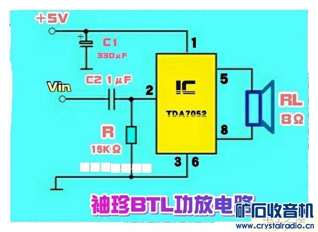

yngz 发表于 2020-4-13 10:32
可以用TDA7052A,它是单声道BTL小功放,电源电压4.5-18V,最大输出功率1W,外围线路简单,带有直流音量控制 ...
发表于 2020-4-15 00:44:21 | 显示全部楼层
TDA7052最好买老版飞利浦的!真有韵味!
