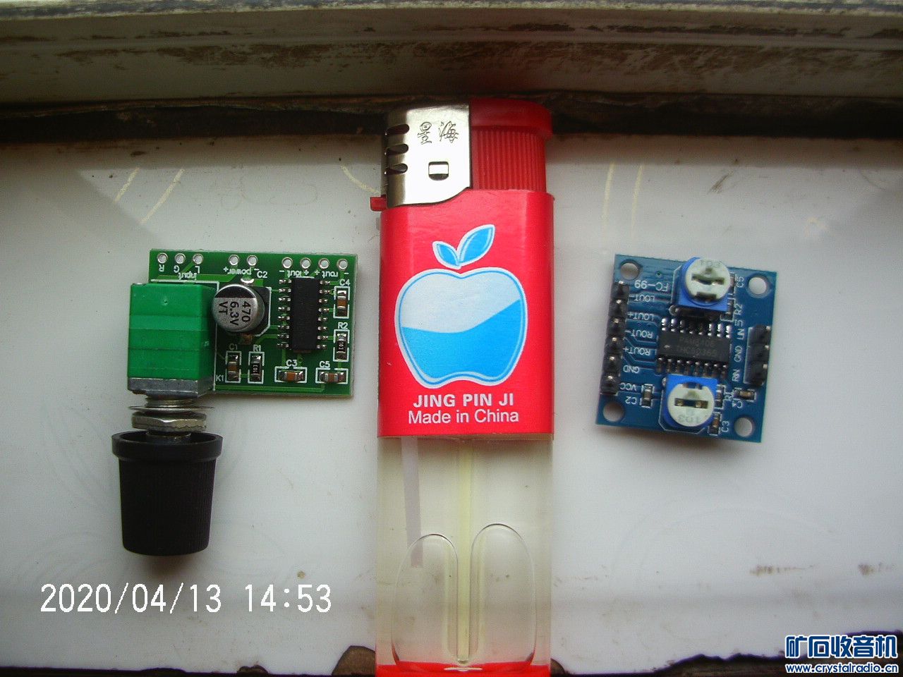

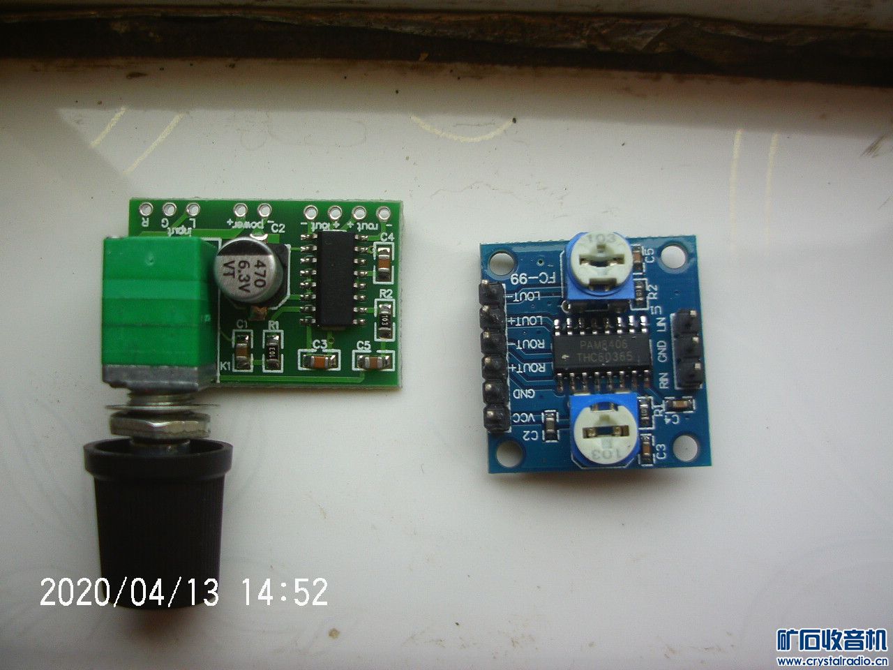

      我买的这2种都可以满足你。左边的迷你8403数字功放1.93元可USB5v供电,双声道3W输出。
      右边的PAM8406数字立体声无噪音功放板。5V供电时可输出5W+5W。额定工作电压2.5V---5V。极限电压5.6V.这个是2.98元买的。
关键是省事,不用再考虑许多问题,体积非常小接上就能用
