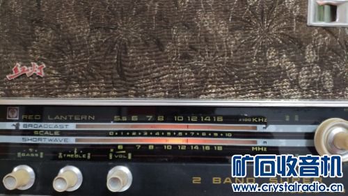

请问红灯711-2度盘背景灯是什么型号的
 楼主| 发表于 2020-4-13 19:51:28 来自手机 | 显示全部楼层
白彦花 发表于 2020-4-13 17:43
我的也坏了,我用两个暖色高亮贴片LED反向并联再串一只470欧电阻焊在坏灯泡上(坏玻璃灯泡取掉),直接安在 ...
办法不错,效果也不错,就是对我来说太难了
 楼主| 发表于 2020-4-13 22:02:30 来自手机 | 显示全部楼层
白彦花 发表于 2020-4-13 17:46
使用LED的效果
原装的亮度也还行啊
