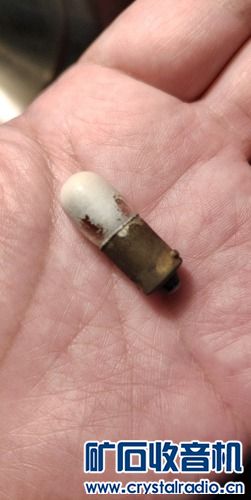

发表于 2020-4-13 17:43:53 来自手机 | 显示全部楼层
我的也坏了,我用两个暖色高亮贴片LED反向并联再串一只470欧电阻焊在坏灯泡上(坏玻璃灯泡取掉),直接安在原来灯座上,效果比钨丝灯泡更好,光色和灯泡一样,比原来略亮,调整两个LED的角度,比原来的光更均匀还省电,永远不会坏。

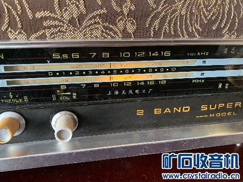

发表于 2020-4-13 17:46:23 来自手机 | 显示全部楼层
使用LED的效果
