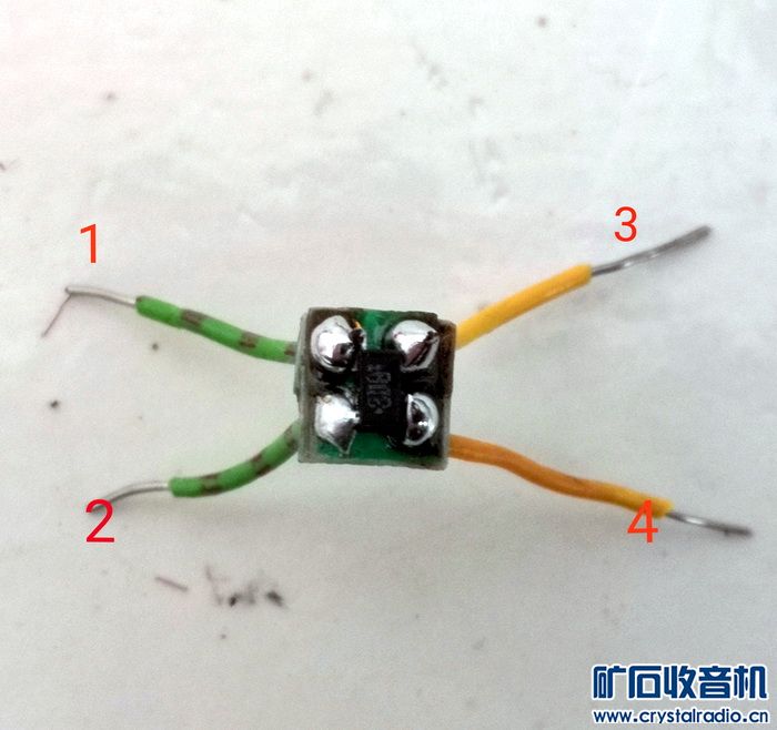

请教各位前辈,3DQ极性怎么识别啊?我把烙铁从电源上拔下来焊接的,如图。但是不知道G1,G2,S,D,怎么判断?奇怪的是网上对这个管子的说明非常少。在下谢谢了!

已顶虎哥的帖子,您看看,在线路图那张图片里有您需要的。
发表于 2020-4-12 11:27:02 | 显示全部楼层
1234,G1G2SD。

谢谢前辈,我也是刚看到,非常感谢!!

简单使用时,直接把二个栅极短接后引出一根线就行了。

http://www.crystalradio.cn/forum ... =1736379&extra=
这样焊接成插式以后使用非常安全
至今没有用坏一个
