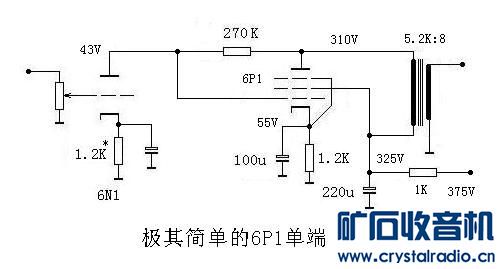

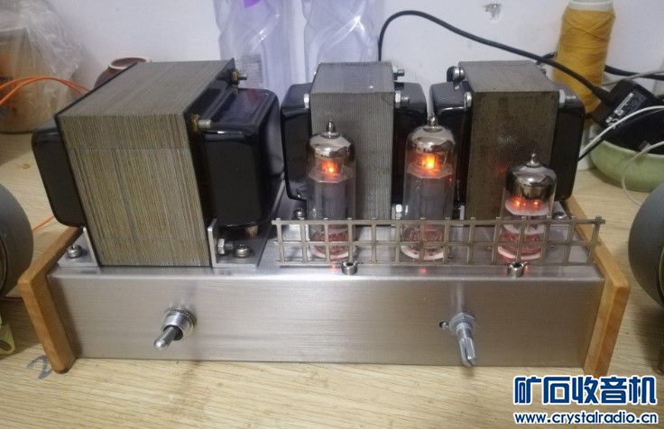

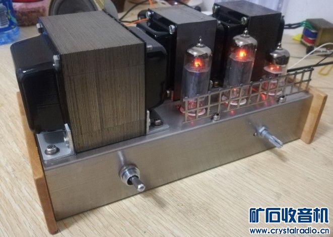

抄进修老师的电路。很牛叉的电路,播放无损音乐,细节表现的淋漓尽致,可惜没有箱子,6P1阴极的旁路电容没装,6N3的旁路电容装了,和不装听不出区别。请大家鉴赏!

三头牛好壮,喇叭有个箱子声音要好很多。

看是简单~~并非简单!难在:3大铁疙瘩~~好威武!!
妞忒猛了  6P1旁路电容 装个小容量的  高音更好

 楼主| 发表于 2020-4-12 15:29:17 | 显示全部楼层
三头牛都是自己养的,输出牛是初级3000匝,次级是128匝,本来计划是3夹2的,结果嫌麻烦就绕成2夹1,最终效果却出奇的好。所谓的几夹几并不重要,《之前装过一台机,输出牛绕的是规规矩矩的3夹2,结果那声音一塌糊涂,没多久就被我拆了》线路设计很重要!0.5的片子,喇叭没装箱裸听,高中低该有的都有了,细节很优秀,一开机就不想关的感觉。今天下午接10寸加4寸高音箱子,高中低音表现很理想,人生听着丝滑顺畅,所以不再调整了。图中电阻用的是550K和2.2K。电源滤波电阻是两个10W1.2K。
