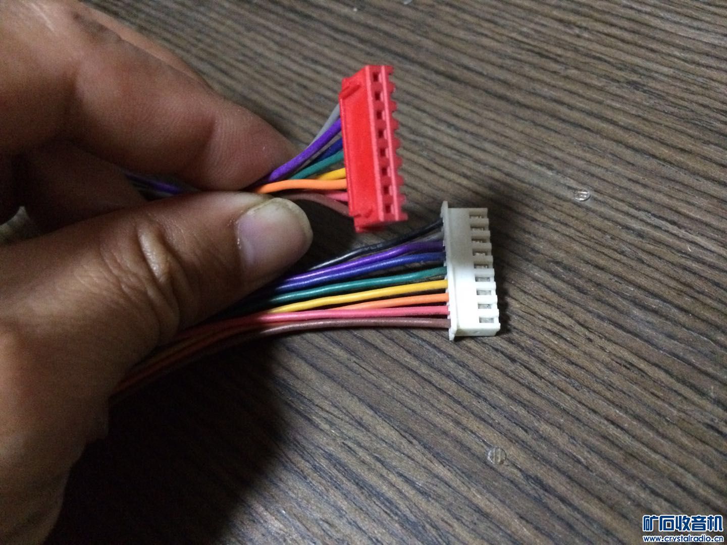

请问楼主:元件插座是哪里买的?俺网了一下好像没见着这东东呀...
回柳师:这就是电器内部常用的接插排线。两边是另外配的M2的小螺丝。

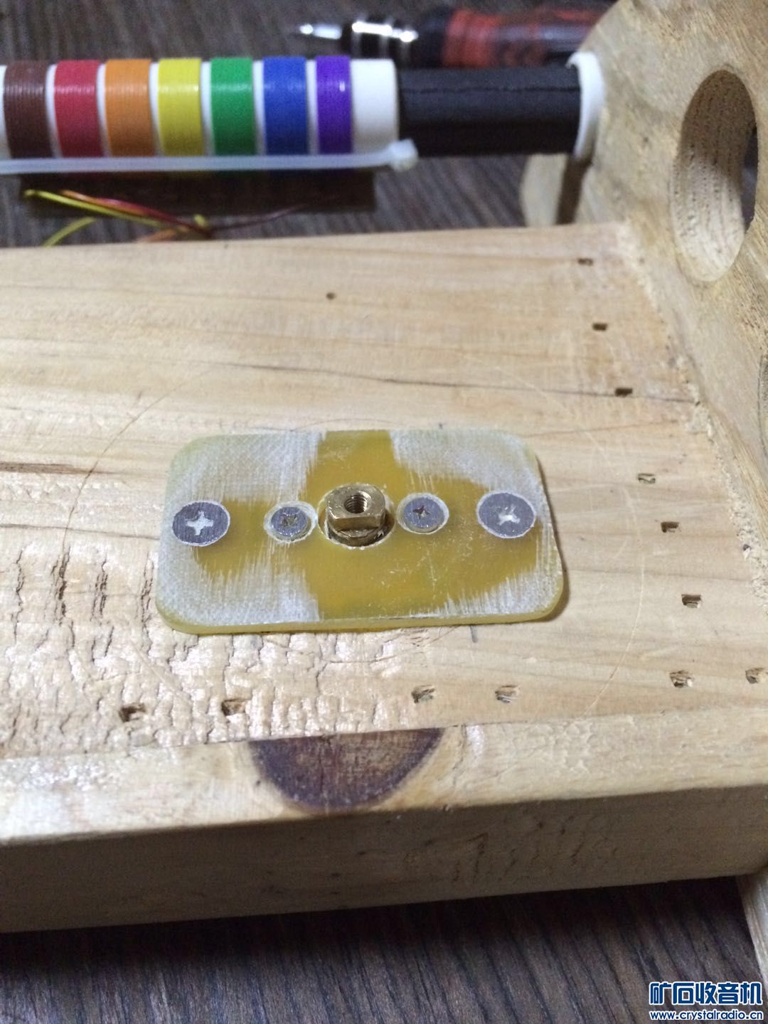

双楼小虫 发表于 2020-4-21 23:10
精美的制作!可变是咋固定在木孔的?胶粘吗?
回双师:没有胶粘,有1片电木当跳板。
