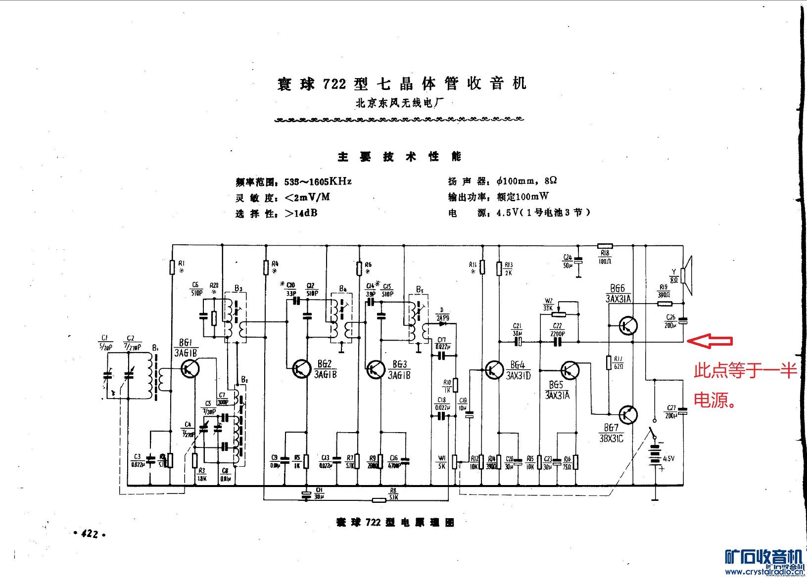

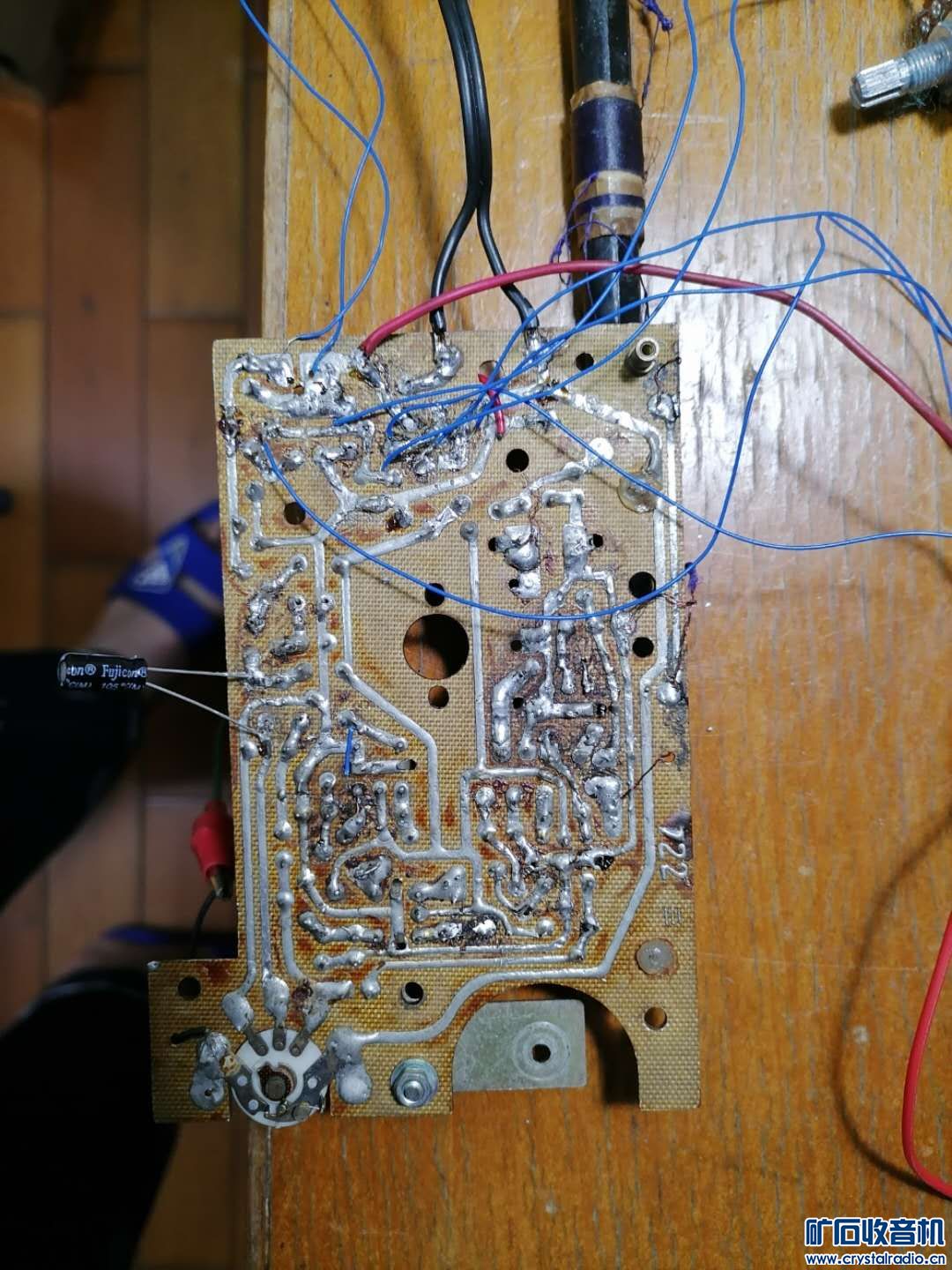

环球722功放各个晶体管电流正常,但是声音很小像阻塞就是堵住一样的感觉,出不来,末级功放管BG6电流5毫安,声音小电流也上不去,这个小功放也没几个元件,几乎都检查过没事的,就是不出声,很晕,求各位老师指导,谢谢

 楼主| 发表于 2020-4-10 21:40:23 | 显示全部楼层
喇叭也换过试过问题一样存在
 楼主| 发表于 2020-4-10 21:41:05 | 显示全部楼层
BG4567也拆下来检查过是好的,
 楼主| 发表于 2020-4-10 21:42:38 | 显示全部楼层
电容,电容也换了,问题还是一样
发表于 2020-4-10 21:52:45 | 显示全部楼层
BG4、BG5的发射极旁路电容是否失效,造成放大量不足,并联新电解电容试试。

发表于 2020-4-11 13:12:26 | 显示全部楼层
BG5电流多大?

发表于 2020-4-16 00:20:31 | 显示全部楼层
问题应该出在BG6和BG7,重点查一下集电极电流,另外看看管子是否是被上一手动过。最直接办法断开一个管子看看是否有声音。

 楼主| 发表于 2020-5-27 06:26:06 来自手机 | 显示全部楼层
昨晚用9012-9013换下功放推动和功放管,调整电流后哗哗声很大,估计后级大致是好了,但是收不到台只有哗哗声,前级各管子电流测量都正常,变频管发射极电压0.89伏,请教原因
