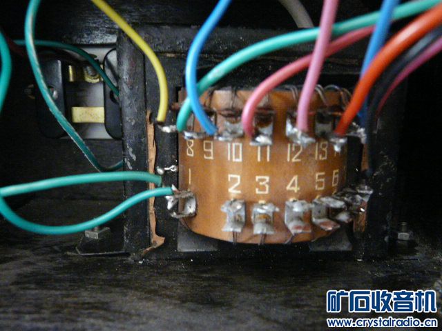

求助:红灯711电子管收音机如何改造才能节电

发表于 2021-7-28 18:20:49 | 显示全部楼层
就用711机箱,把双连机构留下,搞四晶体管再生机6v供电,省电的不少,再备4节电池搞定。

发表于 2021-7-29 08:06:57 | 显示全部楼层
四十多年前曾利用红灯711的底盘安装过电子管收音机。电源变压器用上无27厂的DB-25-274型,这个变压器的次级高压可以输出180V、200V、250V三种电压,低压只有6.3V/2A一组,用的就是半导体整流。输出变压器是7K的,输出功率管用过6N1等多种型号。

发表于 2021-7-29 08:43:27 | 显示全部楼层
最简单的方法就是用两个4007代6Z4,但要加个高压延时电路保护电子管。这种办法适合整流管坏了暂时手头又没有换的场合,把坏管子小心敲破,4007直接焊在内部电极上就行。

那可不一定。虽然没有测试过,我自制的调压器使用自耦变压器,功率不大,是712厂(天津无线电厂)为一种特殊电路电视机设计的,每档6.3V。

白居不易 发表于 2021-7-28 12:58
现在市电电压普遍偏高,功率与电压的平方成正比,本人自制了一个小功率自耦调压器,把电压控制在适当范围, ...
我也发现了,北京的小区,晚上电压240V。
是有点风险,特别是质量不好的变压器。

这个问题厂家早就注意到了,《电子管收音机电子管录音机电路图集》里面红灯711收音机的电源部分有说明:
