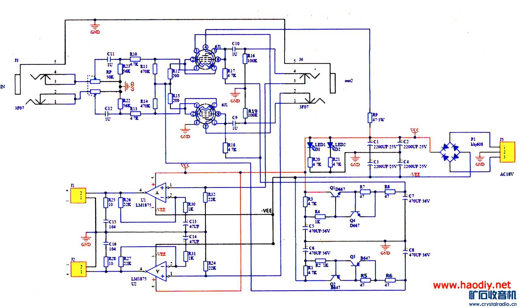

楼主,这套电路图我有:
发表于 2020-4-10 22:22:23 | 显示全部楼层

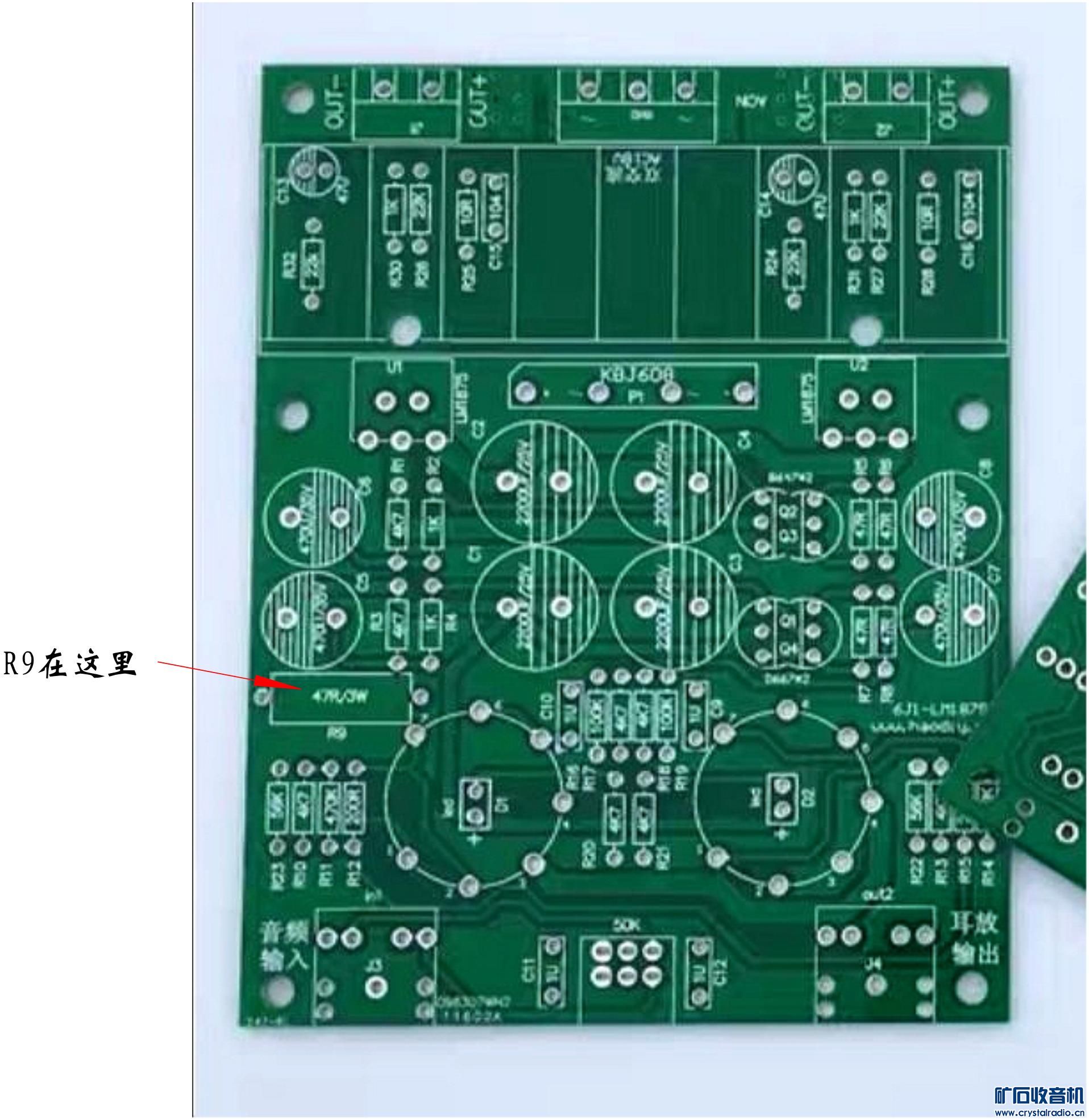

图纸上右下角部分据说是升压电路,我也不知道是升压到多少V
发表于 2020-4-11 06:33:15 | 显示全部楼层
看电容不超过72V

电路不错,回头摩改一下我的2.0电脑音箱。

发表于 2020-4-13 21:29:10 | 显示全部楼层
R9可以不装,直接用一组12.6V电压接灯丝,这样,双交流18V电压值要求可以放宽,因为不影响灯丝电压了。
发表于 2020-4-13 21:42:53 | 显示全部楼层
wld390 发表于 2020-4-13 21:29
R9可以不装,直接用一组12.6V电压接灯丝,这样,双交流18V电压值要求可以放宽,因为不影响灯丝电压了。:h ...
我的电脑有源音箱是环牛,穿绕个灯丝绕组是分分钟的事情。这一点我是有打算的。

发表于 2020-4-16 11:15:56 | 显示全部楼层
wld390 发表于 2020-4-10 22:17
楼主,这套电路图我有:
这个图在某宝上可值老了钱了。
发表于 2020-4-16 11:17:53 | 显示全部楼层
我有某宝的此类板子,我回头测试一下电压多少。估计不高的

发表于 2020-4-16 17:15:35 | 显示全部楼层
谢谢!这样我可以把你测的数据标在电路图上,很有参考价值!
