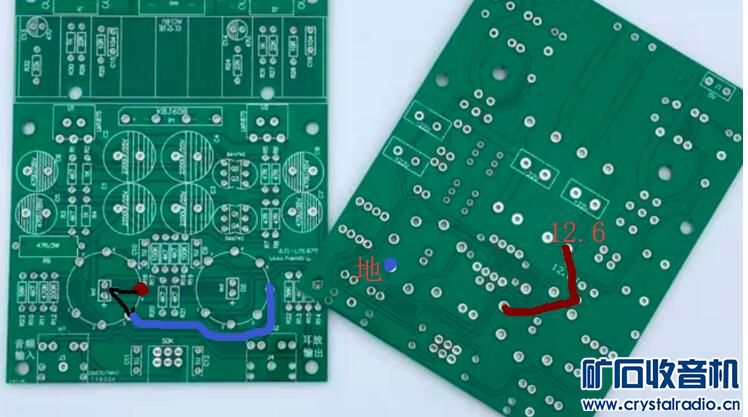

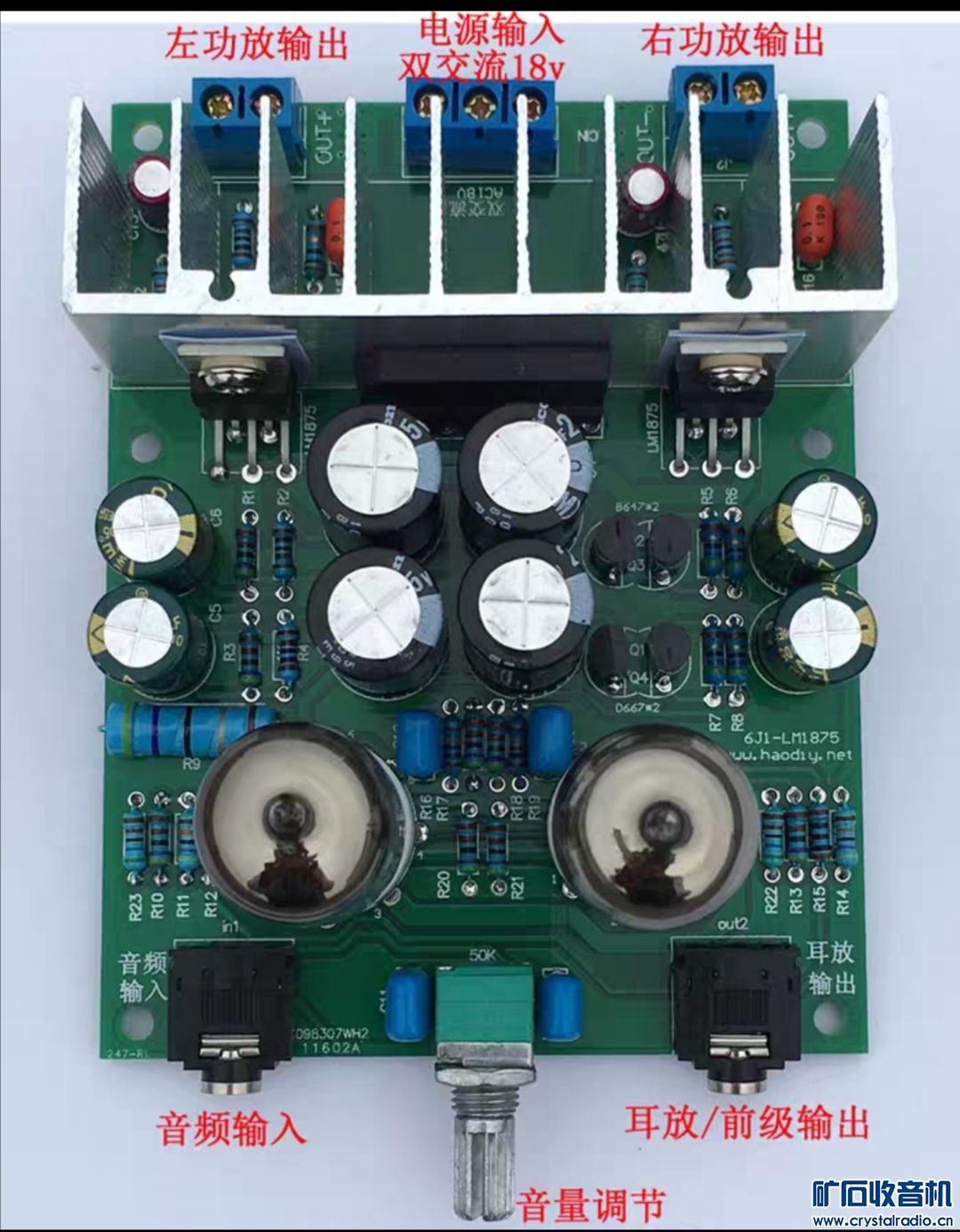

今天我在网路上游荡时发现一个网站上,使用6J1推动1875功放IC。从电源输入上看到,只有交流双18伏输入。按理说6J1的阳极电压,灯丝电压,都不好处理。我仔细看了看电路板,灯丝电压是取自18伏。两个电子管灯丝串联。然后通过R9降压成为12.6伏。但是阳极电压,从6J1的特性曲线来看,管子阳极电压在十多伏到20几伏,的区间,特性曲线很不好。这样使用6J1有些不符合Hi Fi。这个电路里,6J1的使用有些是装饰大于实际应用。
发表于 2020-4-10 08:11:18 | 显示全部楼层
6J1阳极高压是通过交流18V,倍压得来的,应该有几十伏了,

发表于 2020-4-10 09:05:30 | 显示全部楼层
反正从图上看,灯丝电路是通的, 接三极管用了。
发表于 2020-4-10 09:16:43 | 显示全部楼层
倍压电路在哪里??
发表于 2020-4-10 09:41:46 | 显示全部楼层
如果说12AU7用这么低的阳压也就罢了,人家好歹内阻小还能形成阳流。
6J1内阻几百K,这么低的阳压纯粹是拿他当耦合电容使......唉...威马电容什么时候比6J1还贵了,看来这两家要好好比比涨价速度了
