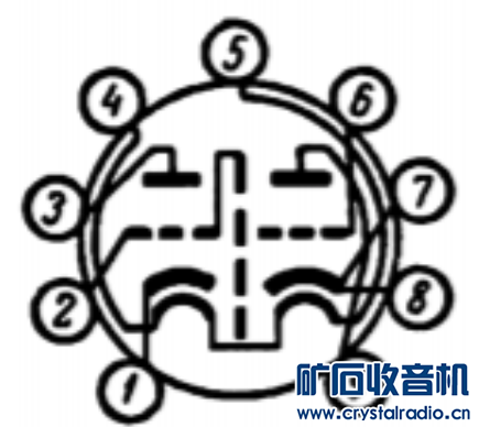

请教  这只 ECC84胆管里的二个 3极管子对称吗?
这管子2脚--栅极和2只 3极管的隔离网相连,在实际使用时,这2只 3极管能做左、右声道独立 对称前级放大吗??

发表于 2020-4-9 13:18:31 | 显示全部楼层
这个三极管是对称的。只是其中一个栅极接隔离。PCC84和ECC84一样的除了灯丝电压不一样以外其他都一样

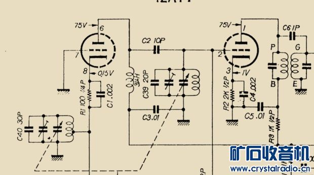

发表于 2020-4-9 13:50:50 | 显示全部楼层
这个管是欧洲电视机高频头高放用管,中间屏蔽接栅极是与屏极组成电容C。在对称低频放大不能像国产6N*那样使用 。

发表于 2020-4-9 19:14:54 | 显示全部楼层
茉莉银毫 发表于 2020-4-9 19:00
谢谢您提供的资料!
想问一下:管中的2只3极管对称与否??另外  因为有2栅的存在  是否可 ...
理论上是可以的。 两个三极管是一样的。只是其中一个栅极接隔离、因为这个管设计给 电视机VHF频道使用。如果你要用在音频,每个三极管负责一个声道都可以。。如果是1管有两级放大,那么那个栅极接隔离的三极管建议用在输出那一段。就是最后一级。因为输入级前级的栅极讯号比较小比较敏感。最好还是不要连接更隔离。

发表于 2020-4-9 21:51:05 | 显示全部楼层
ECC84里的两个三极管是不一样的,一个栅地一个阴地,这是毫无疑问的
发表于 2020-4-10 09:19:43 | 显示全部楼层
可以2栅接地做FM高放啊,
