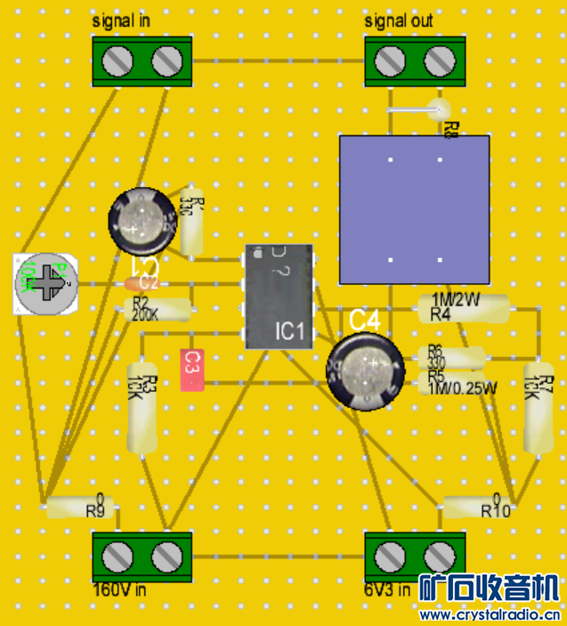

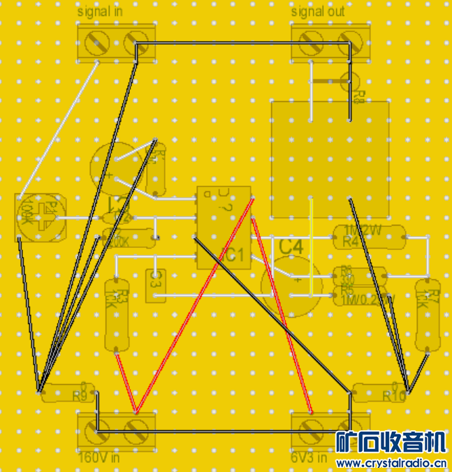

 楼主| 发表于 2020-4-9 18:52:45 | 显示全部楼层
这个线路是可以出声音的,但是我不知道信号、电源和地的走线布局该怎么弄
发表于 2020-4-9 21:10:31 来自手机 | 显示全部楼层
音频电路 尤其是这种直流供电的电路,走线不用太在意。输入输出回路分开布置,地线稍微粗些(我用线径1-2mm的单芯铜线)。电解电容离管子远点。要不然会烫“怀孕”
发表于 2020-4-9 21:19:35 来自手机 | 显示全部楼层
29BBY 发表于 2020-4-9 21:10
音频电路 尤其是这种直流供电的电路,走线不用太在意。输入输出回路分开布置,地线稍微粗些(我用线径1-2 ...
这个电路的效果,除了电路架构之外,输出变压器和电源是决定性因素。
