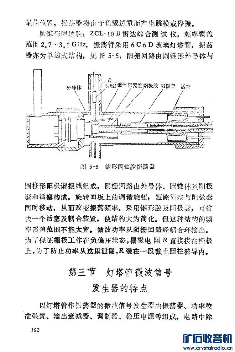

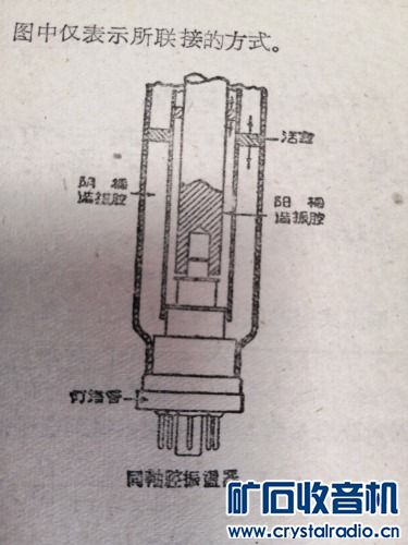

 楼主| 发表于 2020-4-7 16:10:11 来自手机 | 显示全部楼层
尼摩船长 发表于 2020-4-7 10:44
人家是直接顶着谐振腔工作的
找到了

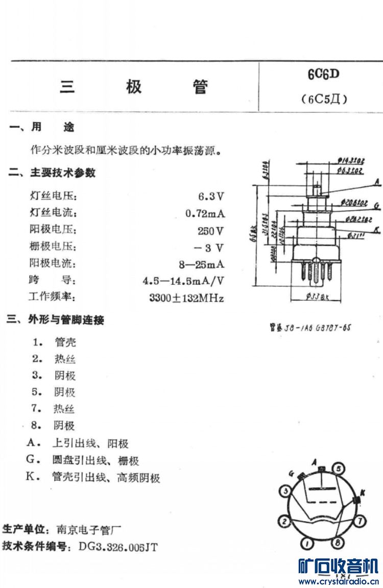

发表于 2020-4-7 17:13:06 | 显示全部楼层
29BBY 发表于 2020-4-7 11:56
这图顶上的俄语词是“三极管”吗?
没错,就是三极管。

发表于 2020-4-8 09:32:39 | 显示全部楼层
可喜可贺
不过这个是高频用的, 音频我觉得做俩压圈儿就行
 楼主| 发表于 2020-4-8 09:37:13 来自手机 | 显示全部楼层
尼摩船长 发表于 2020-4-8 09:32
可喜可贺
上面那个阳极有瓷帽 真正要操心的是栅极接线。您说的压圈长啥样?
发表于 2020-4-8 09:44:18 | 显示全部楼层
  就是设想一个铜皮的圆环 ,不过又一想,会不会面积太大引入干扰?暂时还没好的想法
