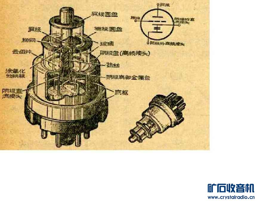

发表于 2020-4-7 09:47:15 来自手机 | 显示全部楼层 |阅读模式
请问 这种管的栅极都是怎么接线的?不敢直接焊 怕炸掉
发表于 2020-4-7 09:50:46 | 显示全部楼层
铜皮做一个箍。

发现这种管的结构很有意思。阴阳极就是一对正对的圆柱端面,距离极近,减小渡越时间。栅极并不处于阴阳极之间,而是包在极间空间的外周。

发表于 2020-4-7 10:41:37 | 显示全部楼层
开眼了
发表于 2020-4-7 10:44:51 | 显示全部楼层
人家是直接顶着谐振腔工作的
 楼主| 发表于 2020-4-7 10:56:07 来自手机 | 显示全部楼层
尼摩船长 发表于 2020-4-7 10:44
人家是直接顶着谐振腔工作的
对微波电路一窍不通 没见过这东东。有没有图片?

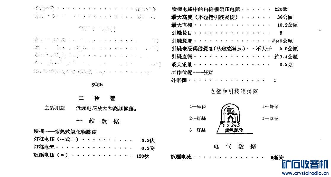

发表于 2020-4-7 11:25:48 | 显示全部楼层
这个供参考。
 楼主| 发表于 2020-4-7 11:31:55 来自手机 | 显示全部楼层
60年代的爱好者 发表于 2020-4-7 11:25
这个供参考。
感谢您的资料。不过这是6C6B铅笔管的资料,不是6C6D(6С6Д)灯塔管的资料
发表于 2020-4-7 11:47:18 | 显示全部楼层
那参考一下这个吧,仅是参考。
 楼主| 发表于 2020-4-7 11:52:44 来自手机 | 显示全部楼层
60年代的爱好者 发表于 2020-4-7 11:47
那参考一下这个吧,仅是参考。
谢谢。不大懂俄语,但是看符号和单位能猜个大概。其实6C5D 6C6D 6C9D 的资料我都有。6c6d最便宜而且比较适合音频放大,就用它了。

发表于 2020-4-7 13:15:01 | 显示全部楼层
    为了消除引线电感,用金属圆柱和圆盘(电感等于零)来代替引线,直接把它作电极。频率高于600兆赫已不能再采用的普通谐振回路了,因为这种回路的损耗很大,要求电感量又很小,用半圈的线圈,电感量已经嫌太大了,这时就要采用谐振线或同轴谐振腔的谐振系统。图4是这种电子管的外形和结构。灯塔管由三个圆盘形电极组成,电极之间的距离很近,栅阴极间距离从0.1到0.14毫米,屏栅极间距离从0.3到0.33毫米。屏极是实心的金属圆柱体。阴极是空心的金属圆柱体,里面装有发热用的灯丝。用玻璃管把这两个圆柱体上下相对地固定在栅极圆盘上。栅极是用钨丝编成的比屏极圆柱横截面积稍大的网子,并焊在一个金属圆盘的中央,形成一个中间有许多小孔的圆盘,用玻壳固定好以后,栅网就处在屏、阴极间的隙缝中。从阴极发射出来的电子必须穿越栅网并受它的电压变化的控制后才能到达屏极,于是屏流就出现随栅网上电压变动的交流成分,栅极起着和一般电子管相同的控制作用。
