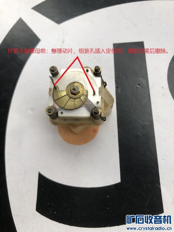

在中波段,用J2465型学生信号源发射700KHz信号和1600khz信号,这个收音机可以收到,调谐收音机上的可变电容,声音没有明显变化,是不是可变电容坏了还是什么地方坏了?

就是收音机设在中波的时候,让信号发生器发射700或1600KHz信号,不管调谐旋钮拧在哪里,都能收到

今天试着把信号发生器拿出来修一下这个机,让信号源大概发射一个900khz的信号,怎么弄收音机都收不到这个信号,然后试着慢慢调节信号源的输出频率,在输出700khz的时候,收音机收到信号了,又继续调节信号源,在发射1600khz(我这个信号发生器是指针式的,大概是这个频率)的时候收音机也能收到信号。而发射这两个信号的时候,不管怎么调收音机的调台旋钮都一直能收到信号。我感觉收这个信号好像也不是很清晰,于是拿螺丝刀把三个中周调了一下感觉最清晰为止。
             然后,因为调台怎么转都不影响对信号的接收,我怀疑是调台的可变电容坏了,于是拆下来,拆开可变的罩子,发现轴虽然在转但是里面的半月片不转,果然推测是对的,看到转轴的顶端有个螺母,试着拧紧,可以跟着转了,装回去试机,中波短波都可以收台了,很受鼓舞,终于算 是修好了一个收音机。
         现在的主要问题是,中周我调过了,不知道调的对不对准不准。据说借助信号发生器可以调中周,我不懂这个,现在能收台,我也不敢乱调,怕调不回去了。

发表于 2022-3-15 21:52:05 | 显示全部楼层
rat 发表于 2022-3-15 21:37
今天试着把信号发生器拿出来修一下这个机,让信号源大概发射一个900khz的信号,怎么弄收音机都收不到这个 ...
可变电容轴螺母不能简单拧紧......
 楼主| 发表于 2022-3-15 21:56:30 | 显示全部楼层
汪洋中的船 发表于 2022-3-15 21:52
可变电容轴螺母不能简单拧紧......
没想到还这么多讲究,我只是拧紧了就装回去了,好像没有你图上的棍子,在四周好像有四根棍子,我画圈的棍子有四根,你标的两根貌似没有
发表于 2022-3-15 22:02:27 | 显示全部楼层
rat 发表于 2022-3-15 21:56
没想到还这么多讲究,我只是拧紧了就装回去了,好像没有你图上的棍子,在四周好像有四根棍子,我画圈的 ...
动片定位用的就是固定绝缘片的棍子,拧紧螺母后撤除归位。
发表于 2022-3-16 10:37:01 | 显示全部楼层
你发现的这个故障很关键,只有确保这只双连正常才能进行统调。看你的描述这只双连主轴螺母松了,你把螺母紧上装回去好了,不知道你修过双连没有,紧螺母前是需要定位的,一是两组动片要相差180度,每组动片要对齐,也就是把定位销插进去,确保不落下一片,二是动片全部在定片里主轴要拧到容量最大的限位点,这时才可以紧固主轴螺母。如果以上两点做不到就得分解重装了。统调是在确保中周都调在465千周的情况下才能进行。其实有很多文章和很多坛友都讲到统调的方法,我再啰嗦两句。首先把收音机指针调好行程,正确指示两个端点。先调频率覆盖,1,把收音机指针调到560处,给收音机天线输入560千周调幅信号,调中波震荡线圈磁芯,使声音最大,。2,再把收音机指针调到1600处,输入1600千周信号,调中振上并联的微调电容,使收到的信号最强,反复调整1和2步,直到这两点声音最大为止。再调跟踪。1,给收音机输入560千周信号,使收音机正确收到该信号,把收音机音量调小,这时调整中波天线线圈在磁棒上的位置,使收音机声音最大,2,再给收音机输入1600千周信号使收音机正确接收该信号,调整中波天线线圈上并联的微调电容使收音机声音最大,反复调整1和2步,使两端声音都最大,收音机就基本调好了。一般收音机做到两点统调就可以了。短波调整方法

 楼主| 发表于 2022-3-16 22:27:45 | 显示全部楼层
ksj爱好者 发表于 2022-3-16 10:37
你发现的这个故障很关键,只有确保这只双连正常才能进行统调。看你的描述这只双连主轴螺母松了,你把螺母紧 ...
前面因为不晓得可变电容还要注意那么多事项就随便装了,居然还可以收到电台,不过确实指针指示的频率和实际不符,短波也能收到一些台。这个最近有点忙,下一次维修要过段时间了。还有你说的调那个线圈电容的,不知道哪个是你所说的线圈哎,好多个线圈,不过我看那些线圈的封蜡貌似没动,我不知道是出厂就没动过还是前人动了又封起来。然后中周的话动的很明显,我自己都动过。然后你说的用信号发生器发高频低频信号的,我的发生器是指针式的,这个不碍事吧?
