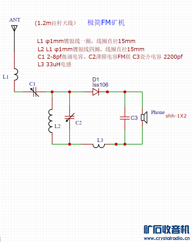

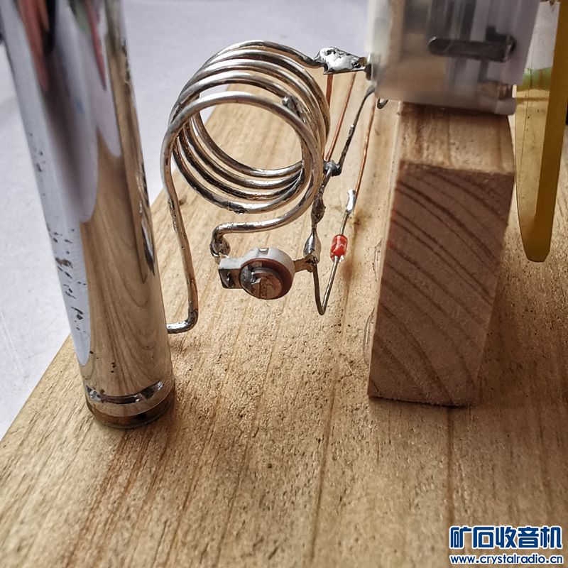

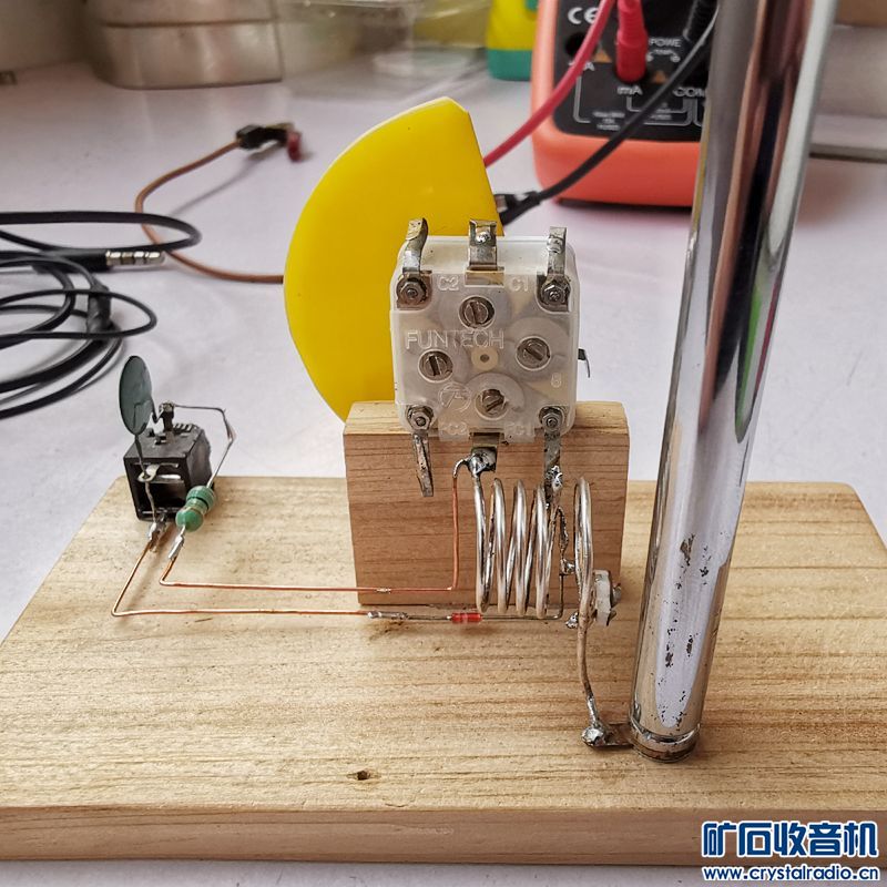

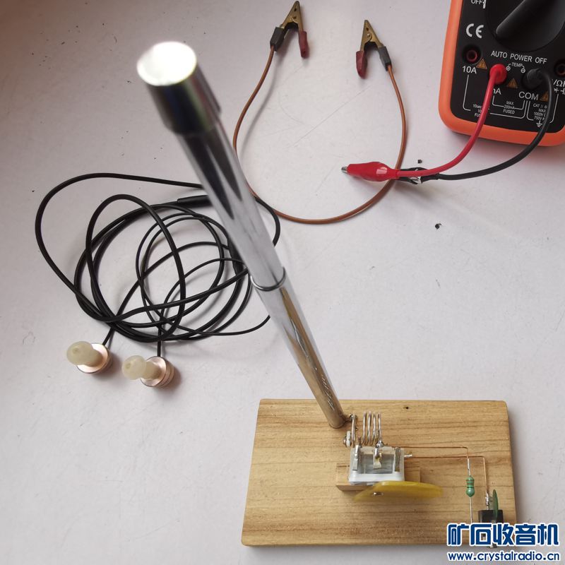

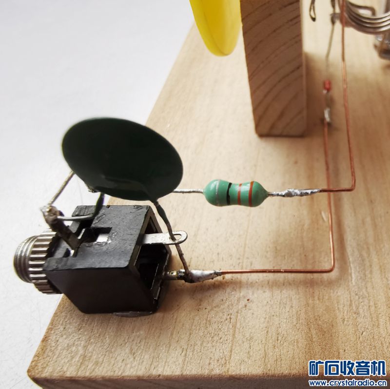

直径1mm镀银线绕成15mm空心线圈4圈,拉杆天线链接同线同径1圈,2-8P半可变电容耦合至调谐回路,1ss106检波,随拉杆天线长度增加声音增大,距离FM发射台大约8KM,高低端电台接收差别很大,高端电台输出大于低端电台,低端电台选择性不好。。 IMG_20200406_172726-01.jpeg IMG_20200406_173218-01.jpeg IMG_20200406_173123-01.jpeg IMG_20200406_173135-01.jpeg IMG_20200406_173024-01.jpeg IMG_20200406_172956-01.jpeg

做得漂亮!而且效果好,我在室内从没有达到这个效果。楼主住几楼呀?是不是有点高?
我依照楼主的照片看图画画,画了一个电路图,是否正确?瓷介电容不知道容量,猜测2200或者4700

 楼主| 发表于 2020-4-7 08:35:51 | 显示全部楼层
我依照楼主的照片看图 ...
谢谢drzhu老师补图和加分鼓励,我家住四楼,拉杆天线0.8米,瓷介电容容量270P声音刚好,太大了声音发闷;在阳台可以接收到广播,室内收不到信号的,再次致谢!
