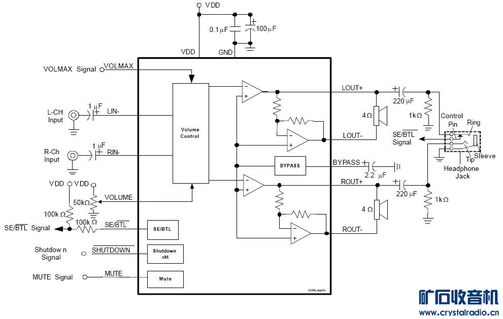

楼主: 极品弯弯
做了个耳机放大器

发表于 2020-4-6 19:10:04 | 显示全部楼层
PAM8403的左右声道输出是不能共地的,但成品耳机左右声道是共地的,你是怎么解决的?
 楼主| 发表于 2020-4-7 09:38:11 | 显示全部楼层

发表于 2020-4-7 14:16:13 | 显示全部楼层
从耳机使用说明看大约4mw就能达到94db声压 300欧耳机要1V+才能达到4mw
用一节锂电想输出1v+有效值还是有困难。在我看起码10v以上供电,但不知运放能否承受。
在楼主已确定300欧耳机的负载下 电压就是决定因素 和所称2w输出毫无关系。

发表于 2020-4-7 16:28:16 | 显示全部楼层
这问题是明确答案。
已经想不出最简单的说法来说明,等下一位高见。不然要打很多字眼力不行。
您这芯片上有单端/BTL控制 还有静音控制 静音控制对开关机噪音会不会有好处。
 楼主| 发表于 2020-4-7 17:09:16 | 显示全部楼层
