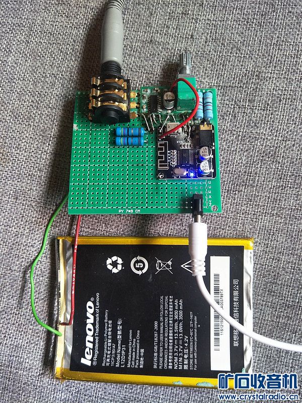

做了个耳机放大器

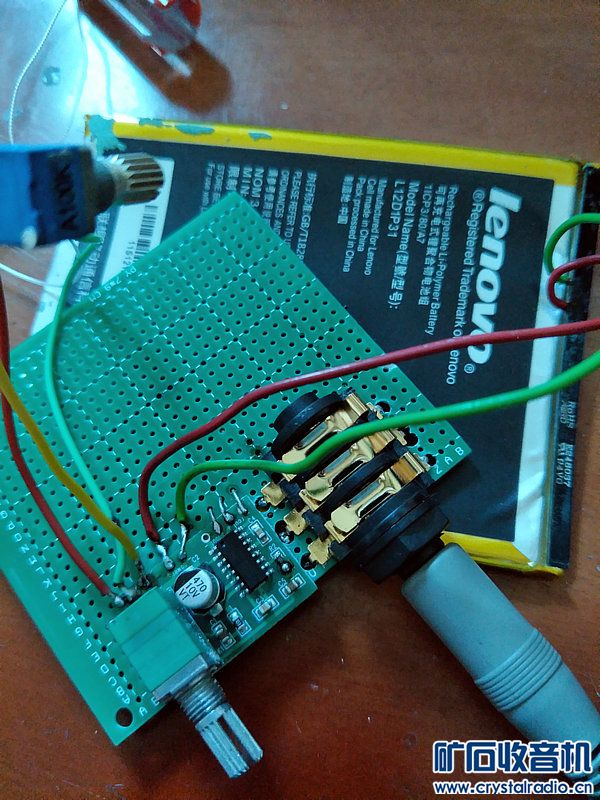

没有什么电路图的  为了制作简单都是买的成品板!! 自己也就OEM哈!
成品板都是某宝货!  PAM8403 2-3W功放成品板 音质可以   就是开机 关机 有爆音  实在没办法消除!
                               蓝牙4.0成品板   使用简单  链接一次  以后使用开机自动链接!
                               电源管理成品板 直接使用移动电源的成品板 还可以当个移动电源嘛!

K701可不是这个能推出好声的哦。
发表于 2020-4-6 10:53:55 | 显示全部楼层
701用这个推有点浪费耳机

大哥 你那个是 新版 62欧的! 可我的这个300欧  我的功放2-3W啊!不是几百MW啊!!!   2W功率  用电池 怎么也有1W了吧!~

主要是 携带   音质过的去

发表于 2020-4-6 12:21:24 | 显示全部楼层
极品弯弯 发表于 2020-4-6 12:14
大哥 你那个是 新版 62欧的! 可我的这个300欧  我的功放2-3W啊!不是几百MW啊!!!   2W功率  用电池 怎么 ...
很简单增加电源电压。我的也是老版Q版。成品耳放内有升压电路的。
