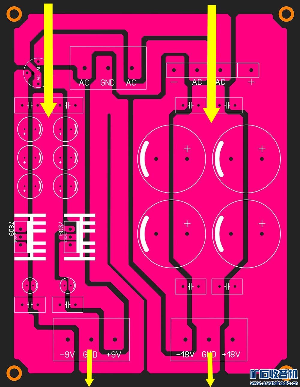

楼主: 722SPC
新人提问,能用一个双18V做两路输出吗?

不如用一组电源好,如果就给4558供电的话扇热片都不用。

楼主的线路板地线有问题

是啊,确实是快到了极限,不过据说这样才能发挥最佳性能
厂家用的是5532和062,查资料已经到极限了。

jiachangchun 发表于 2020-4-6 20:04
楼主的线路板地线有问题
那应该怎么整呢,麻烦指教下。。
我现在这样的设计,在板子上基本上就是两路地线是分开的,到了电源接口附近才汇合。。

不错,但7809和7909还是换成7812和7912比较好。

722SPC 发表于 2020-4-6 20:14
那应该怎么整呢,麻烦指教下。。
我现在这样的设计,在板子上基本上就是两路地线是分开的,到了电源接口 ...
地线走向应该是整流—滤波—输出

jiachangchun 发表于 2020-4-6 20:25
地线走向应该是整流—滤波—输出
按照这种画法,那滤波电容不用回路了???
嗯,已经打算换了。。。
