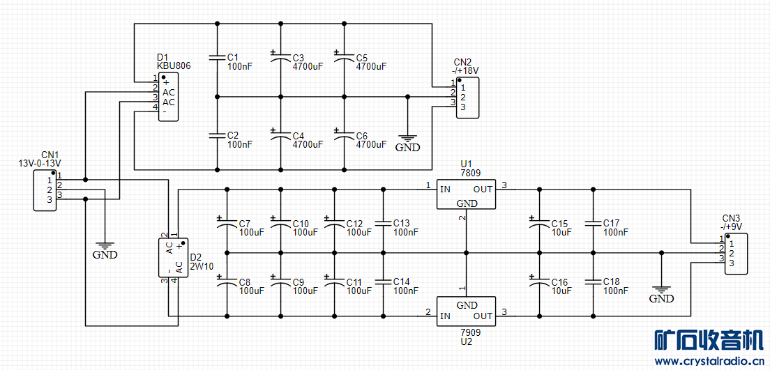

最近手上有些零件,看了看能做个前后级2.0的功放板,放大器是2030a和4558d,各种零件基本都齐全,电源是个拆机的环牛,有个双13v输出,整流后18v,还有一对7809/7909,于是想做个双输出的整流滤波板,但是没啥经验,不知道我画的这张图能不能实现,另外18v降压到9v,这种降一半的对于7809和7909压力大吗?是TO220F封装的。。麻烦大神给看下。。。

 楼主| 发表于 2020-4-5 21:48:30 | 显示全部楼层
逍遥客 发表于 2020-4-5 21:42
画的没有问题,7809/7909能不能抗住,要看你后面的负载电流有多大?
7809/7909后面是4558D的前级一个,我觉得应该没啥问题,主要是这样走电两路会不会相互干扰造成喇叭噪音,第一次做,没经验。。。
发表于 2020-4-5 21:49:14 | 显示全部楼层
13V整流后18V是没有带负载的情况下吧,如果负载较大的话应该到不了18V;
18V的输入电压7809还是扛得住的,前提是负载和散热都要符合手册要求才行

 楼主| 发表于 2020-4-5 21:55:48 | 显示全部楼层
逍遥客 发表于 2020-4-5 21:54
4558的话还是用7812和7912吧,这样对运放发挥性能有好处,同时也减少了稳压块的功耗~
全是拆机件,都是手里有的东西,所以想着拼一个出来先玩玩。。。

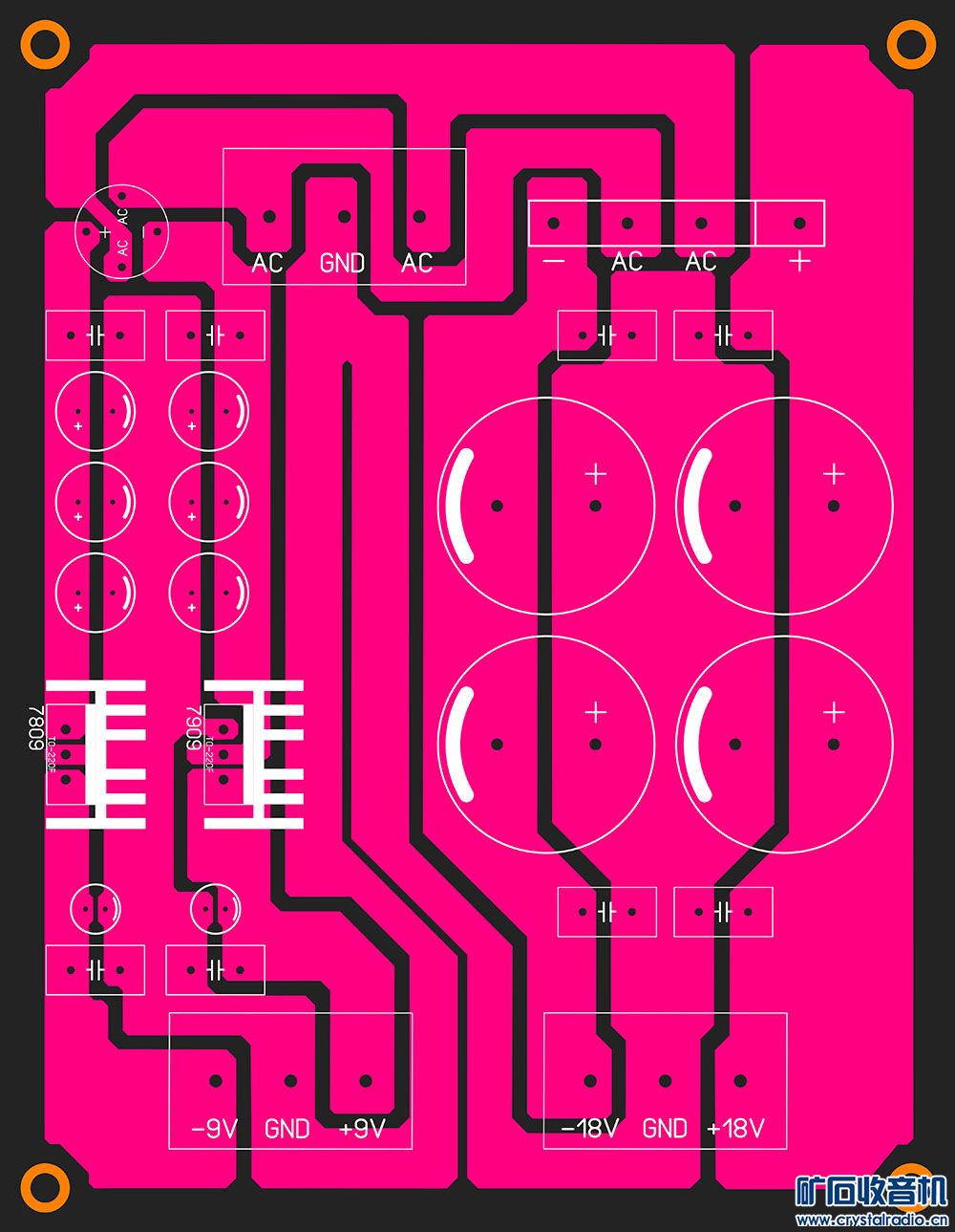

 楼主| 发表于 2020-4-5 21:58:30 | 显示全部楼层
这是今天画的电路板,想着可行的话,搞出来试试看。。。
也是第一次画,第一次做,有经验的大神帮忙看看有没有什么问题。。
 楼主| 发表于 2020-4-5 21:59:23 | 显示全部楼层
逍遥客 发表于 2020-4-5 21:58
7812和7912也不贵,一块多钱一个,要玩就玩性能好的,我看到过有的机器上到了+-15V
嗯,这个我也考虑了,不行就换成12的,反正其他都一样,就换个元件的事。。。
 楼主| 发表于 2020-4-5 23:50:40 | 显示全部楼层
逍遥客 发表于 2020-4-5 23:21
其实您不用单独再加个整流线路,如果+-18V桥电流够大,直接就在这后面接7809/7909好了,这样线路简单,还 ...
刚开始我也是这样设计的,但看到一堆拆机件没处用,所以想着不如整体分开。。。

发表于 2020-4-6 18:37:28 | 显示全部楼层
是否会有干扰,看变压器在该机最大输出时造成的压降。
例如:7812:最佳工作电压15-17V,低于15V虽然不在最佳工作电压,但任然有较好的性能;当低于12.6V时就不行了,此时干扰肯定的。
高于17V只是功耗加大,性能不差。
