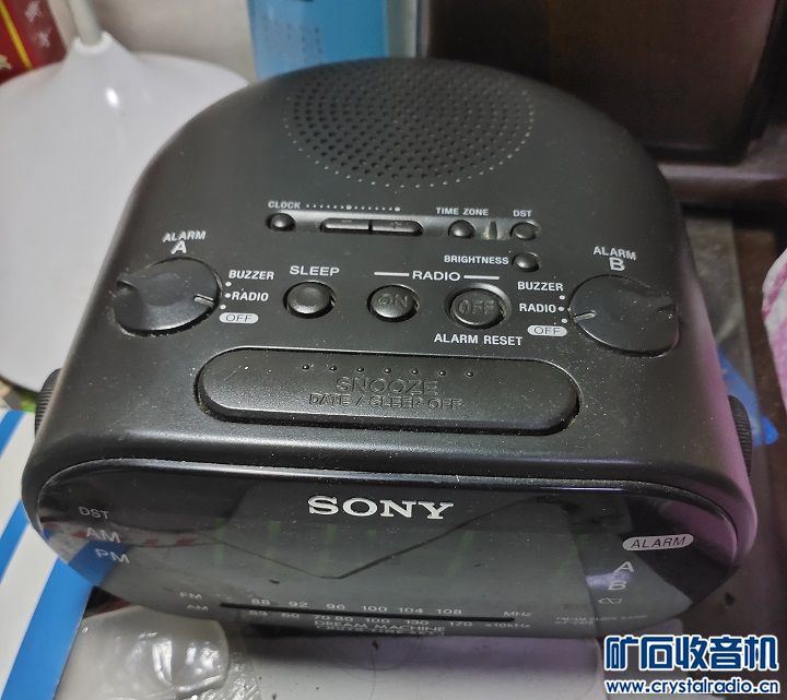

求助:SONY 床头收音机110Ⅴ改220V变压器怎样改??? 附件列表
 楼主| 发表于 2020-6-8 01:52:01 来自手机 | 显示全部楼层
yorkdu 发表于 2020-4-27 15:39
我的是220V电压的,变压器输出是两种电压。
谢谢!!!!!!!!
发表于 2020-6-8 07:55:02 | 显示全部楼层
发表于 2020-6-8 08:04:58 | 显示全部楼层
换一种思路不要在变压器上下功夫,用万用表检查一下电路板上直流电压是多少(测量一下电路板上最大的电解电容两端就是多少直接电压),直接把机器内的变压器拆了,换上一个电源适配器就可以了。这种跳过原来的电源的做法更简单方便。电源适配器可以拆掉外壳把芯子安装进去,也可以把线接进去,把适配器放在钟外面。。。
发表于 2020-6-10 22:50:27 | 显示全部楼层

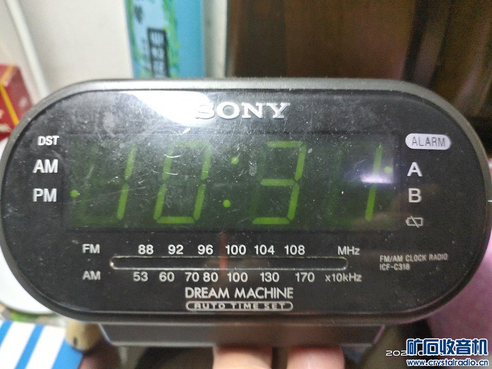

我也有一台与楼主相似的索尼床头机,型号318:
当年从废品站收的,电源变压器是烧坏的,找了一个收音机可调稳压电源,如图:
把变压器拆出来,次级分成6v和4.5v二组,6v接收音部分,4.5v接数字钟就可以了,从13年用到现在。
发表于 2021-1-15 17:51:16 | 显示全部楼层
初级串接了一只1UF的电容.原来我就这样用.
发表于 2021-5-1 11:46:01 | 显示全部楼层
再购置一个220转110
发表于 2021-5-5 23:31:28 来自手机 | 显示全部楼层
很简单,串一个220ⅴ电容
