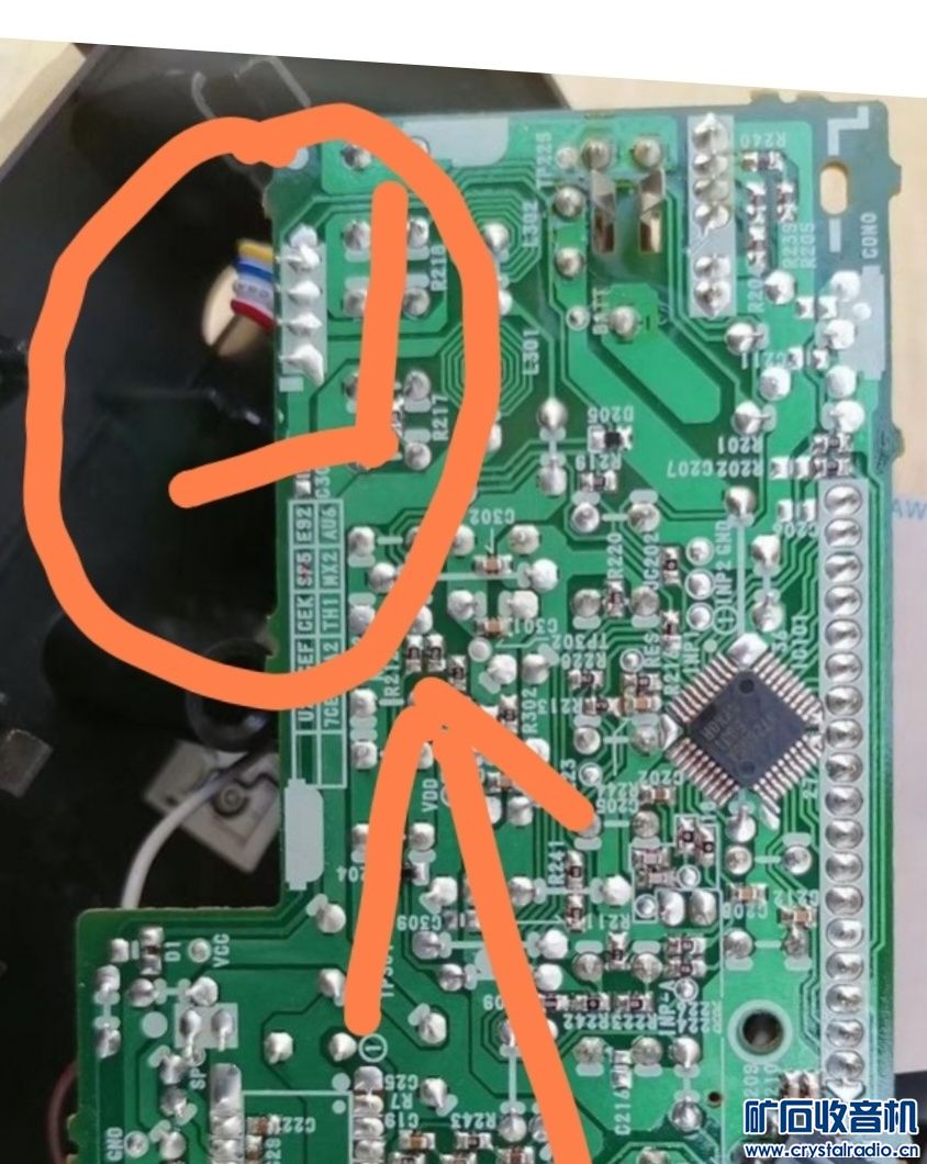

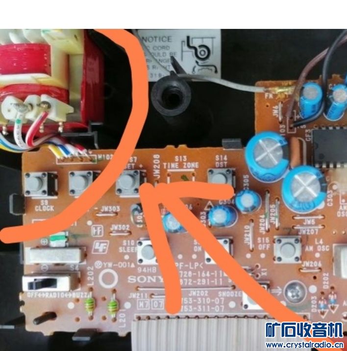

求助:SONY 床头收音机110Ⅴ改220V变压器怎样改???

发表于 2020-4-5 05:39:17 | 显示全部楼层
有能力可以重绕,次级不动,初级用0.07毫米漆包线绕5500圈即可
发表于 2020-4-5 06:33:02 | 显示全部楼层
测量一下次级电压是多少伏、按照要求尺寸更换
关键还的看FM波段能不能正常收音。可以先找个0V----110V-----220V抽头的做自耦变压器(好好地图片搞了两个黄色箭头弄得什么也看不清楚了)。
发表于 2020-4-5 07:58:26 | 显示全部楼层
110V输入量现有变压器个绕组输出电压,找个输入220输出电压相同能放进去的就可以了,输出电压有差异可找相同或大于原体积的变压器重绕次级线圈满足使用要求。

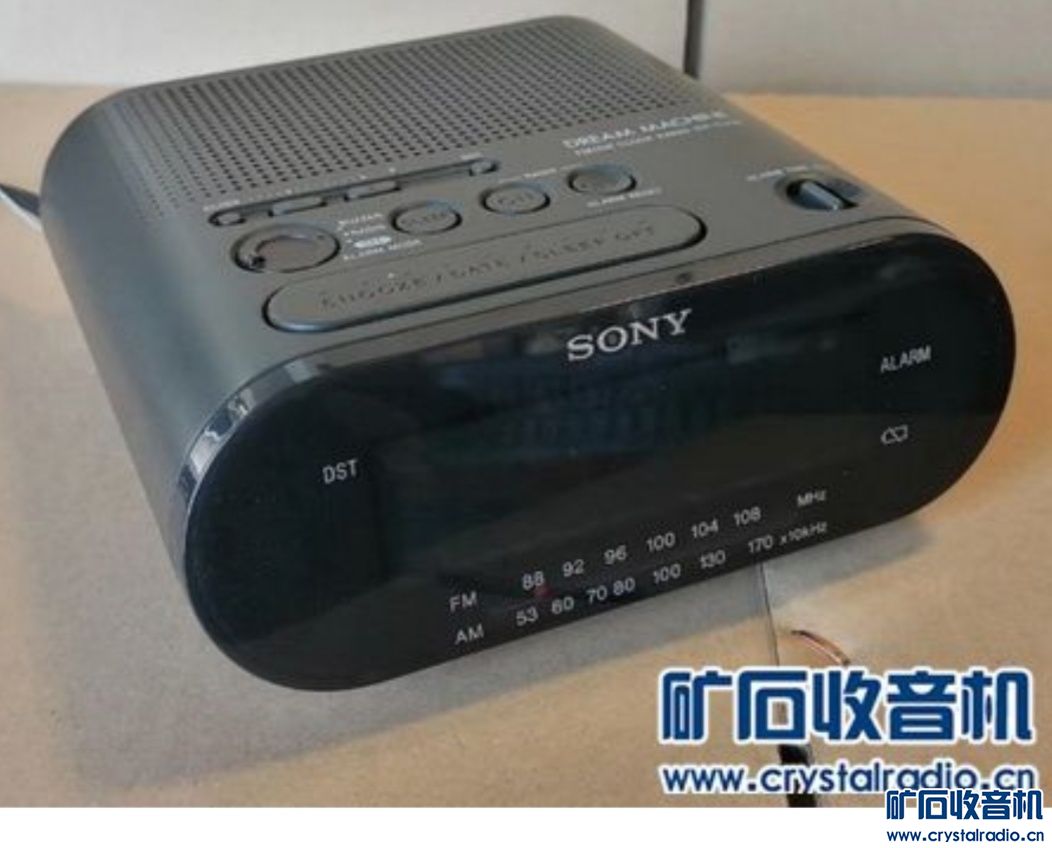

发表于 2020-4-5 15:41:05 | 显示全部楼层
我有一台索尼212也是110V,原来就在初级串接了一只0.22UF的电容,效果很差,量变压器次级两组输出,4V和5v ,这种变压器很难买到,最后搞了只220V---110V托在外面了

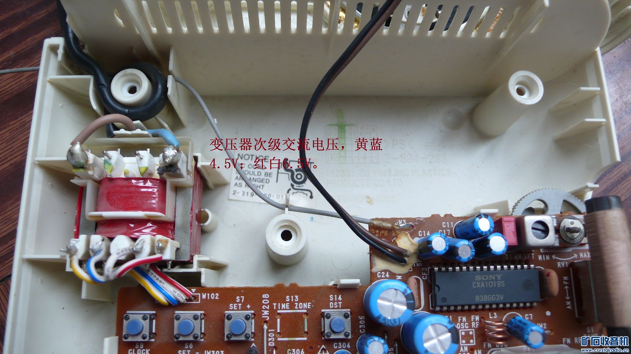

发表于 2020-4-27 15:39:45 | 显示全部楼层
我的是220V电压的,变压器输出是两种电压。
