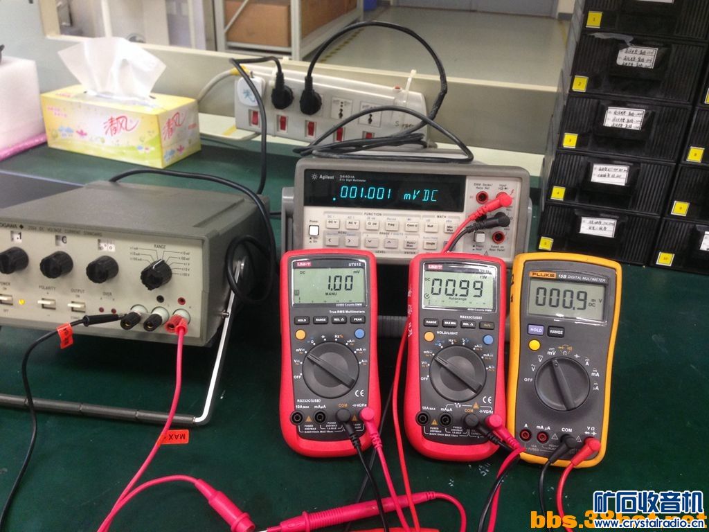

现在事实是500多元的15B+和800多元17B+ 有人拆开发现都是牛屎芯。 曝光的帖子从这俩表一出来就有了。
至于你说可靠性,那得有统计数据才能说明问题。不能您说它好它就好。 我还说17B+就是爱坏呢,是吧。
至于精度也是一样。  拿高位表 安捷伦6位半台表标定一下。看谁的精度高,事实上已经有人标定过,UT61E符合标称。
实际上拿福禄克跟UT61E比 ,也挺逗, 福禄克15B售价500多,而优利德是249, 只有一半价格,有可比性?
但很有趣的是:
可以看看15B这个惊人的“精度”
安捷伦台表是1.001, 优利德是1.00和0.99 , 然后贵一倍的福禄克是0.9  ,误差高达10% ,这图很说明问题了,这么不准 ,真好意思贵一倍?
