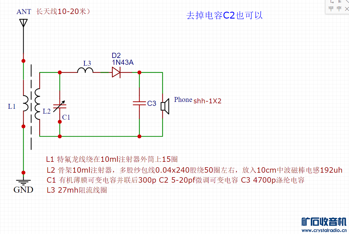

使用面包板改变75号电路的一些组件位置做实验,得到的结果如下:

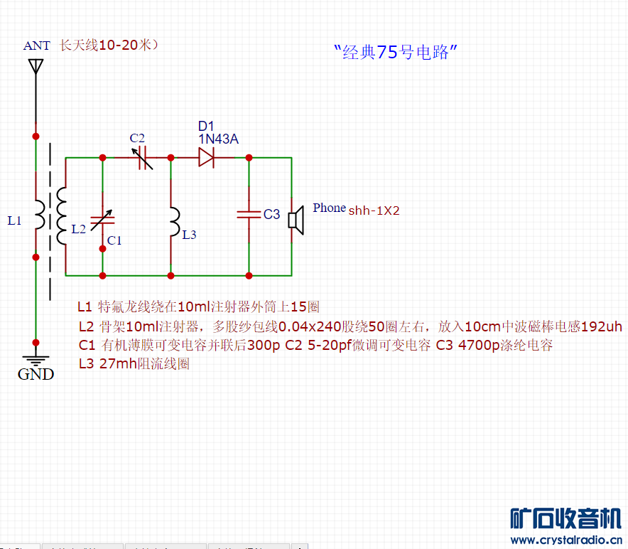

首先,搭建一个经典的75号电路,天线:10余米“V”形天线,地线:打入地下1.5米的水管。其他组件见电路图。耳机:“助听器耳机”和舌簧耳机。阻抗300左右串联(串联后估计600左右)。
调节线圈在磁棒上的位置,发现天线线圈和谐振线圈分别位于磁棒两端比较好,声音大,选择性好。白天可以接受5个本地台,夜间增加3个外地电台。感觉和场管收音机区别不大。将电感换成10mH效果变差,似乎27mH最合适。将C2改为15pF瓷介电容效果一样。把电感去掉马上无法接收任何信号。

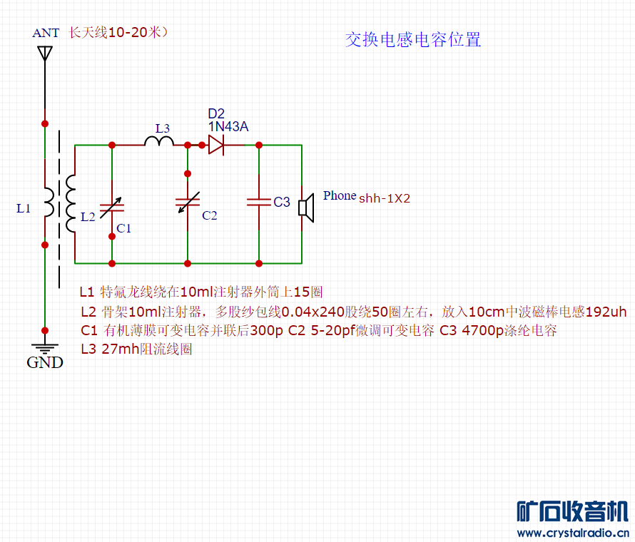

二  尝试把所谓“耦合”电容和27mH电感换位置,一样可以收到电台,但声音较小。
三 直接把C2去掉不要,电感和二极管串联,效果很好!和“经典电路”差不多。

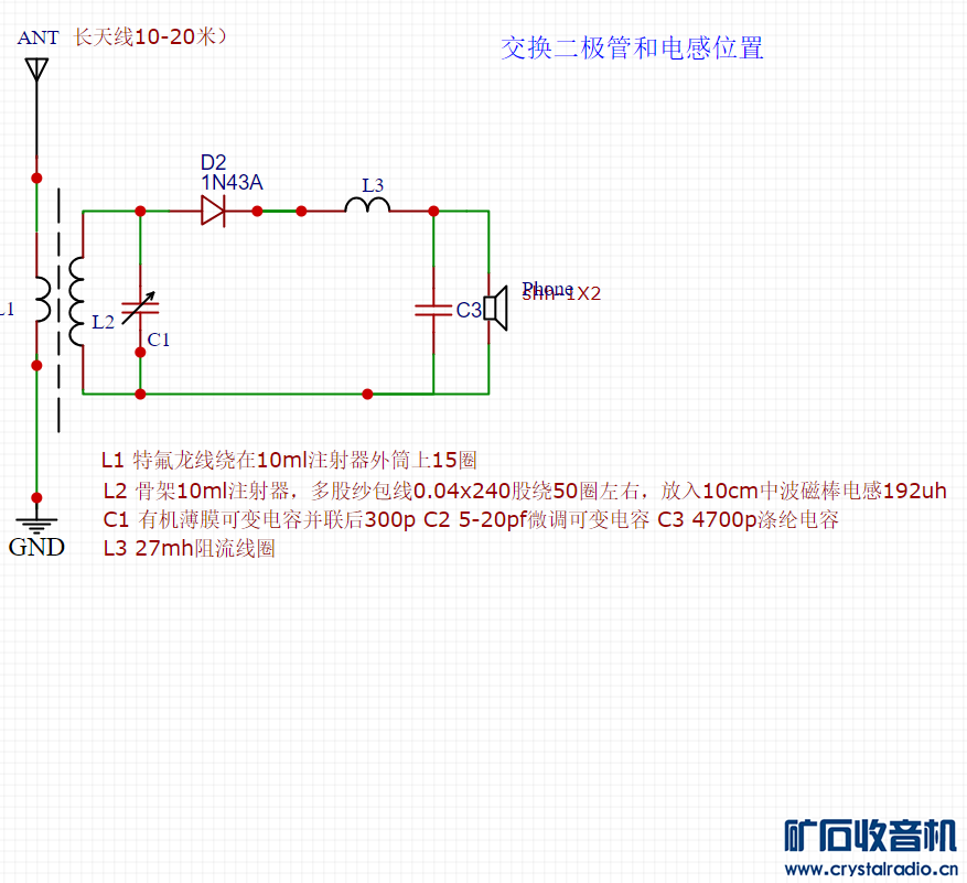

四  电感和二极管换位置,效果很好,和三的结果一样。
五  把二极管换成其他类型,bat85,1n5818,1n60,2ap9都可以,有细微差别。
六  把二极管换成1ss106,不但可以,而且声音比上述二极管还大!
七 换成压电陶瓷耳机,声音很难听,但是,在压电耳机上并联一个变压器的大电感后,声音极大改善,可以接受。
结论:
1 75号电路中电感很重要,没有他无法接收信号(或者说需要二极管接抽头才行)。
2 电容和电感换位置也可以,但效果略差。
3 去掉电容,把电感和二极管串联也可以,效果居然和经典电路一样!
4 1ss106是个好东西,中波短波FM通吃,效果杠杠的。
5 压电耳机在收听中波时表现和短波以及FM不同,需要接大电感才行。短波和FM可以不接电感。

 楼主| 发表于 2020-4-4 14:22:42 | 显示全部楼层
我现在在想,这个电感到底是起什么作用的?

发表于 2020-4-4 17:50:11 | 显示全部楼层
如果将27mH电感看成是理想电感(纯电感),75#电路就不好说了
事实上27mH电感是存在分布电容的,与微调电容组成分压电路,对调谐回路上的电压进行分压,改变微调电容可以改变分压比(相当于改变电感抽头),以达到与后级最佳匹配的目的,电感在这里起到二极管续流的作用。

您说的是经典75号电路,问题是,把微调电容去掉,把电感和二极管串联,也可以工作,而且感觉工作状态(效果)和经典电路差不多,这如何解释呢?

吧微调电容C2去掉也可以工作,这如何解释呢?
发表于 2020-4-5 06:19:21 | 显示全部楼层
把电容器c2去掉,相当于高频阻流圈和谐振回路并联,因高频阻流圈有阻碍高频的作用,其电感量越大,阻碍作用越强,但还是有少部分高频能量被电感消耗,大部分能量都传到了,后级的二极管检波电路发出声音,
二极管和电感串联也是同样的道理,因其电感量的大小决定阻碍高频信号的,强弱,如果电感量较小,有分布电容,就会有一部分高频信号,越过高频阻流圈,传到后面的二极管电路剑波发出声音,如果高频阻流圈的电感足够大,品质因素足够高的话,就会把大部分的高频信号阻碍掉,到后级的信号就会很小,这时矿机的声音很小,或者是没有声音了
发表于 2020-4-5 09:00:25 | 显示全部楼层
C1右端的所有器件相当于LC回路的并联负载,它们的阻抗如果很小则严重影响LC回路的工作。L3就是为了提高负载阻抗而选用的,L3太小的话阻抗没什么提高接收效果不好,L3太大的话交流音频压降变大,接收效果也会变差。所以它的使用大小是一个范围。
75号电路,起关键作用的就是小电容c2,它的大小决定谐振回路的负载大小,高频扼流圈的选择原则是,既要阻碍高频信号的短路,又要完成对c2的充电与放电,使两者达到最佳,:
在我对75号电路的实验中,用iss 86,C2的容量调到最小,效果最好,甚至断开C2矿机都可以响,要是用2820,C2的容量得用到几百p才可以有声音,所以调节电容c2的容量,可以很好地实现谐振回路与后级的匹配

前辈,可能是我没表达清楚。请看我画的电路图。我的意思是,把耦合电容换成与Lc并联,把电感换成串联(第一图),或者干脆把耦合电容不要,直接把电感和二极管串联(第二图和第四图),这三种情况都可以收到电台(效果也不错)。电容去掉的情况就不存在充电放电了,可电路依然可以正常运行。而把电感去掉直接把二极管和LC串联就无法正常工作。所以我感觉这个电路如楼上版主所言,主要还是电感改善了阻抗匹配的缘故。
