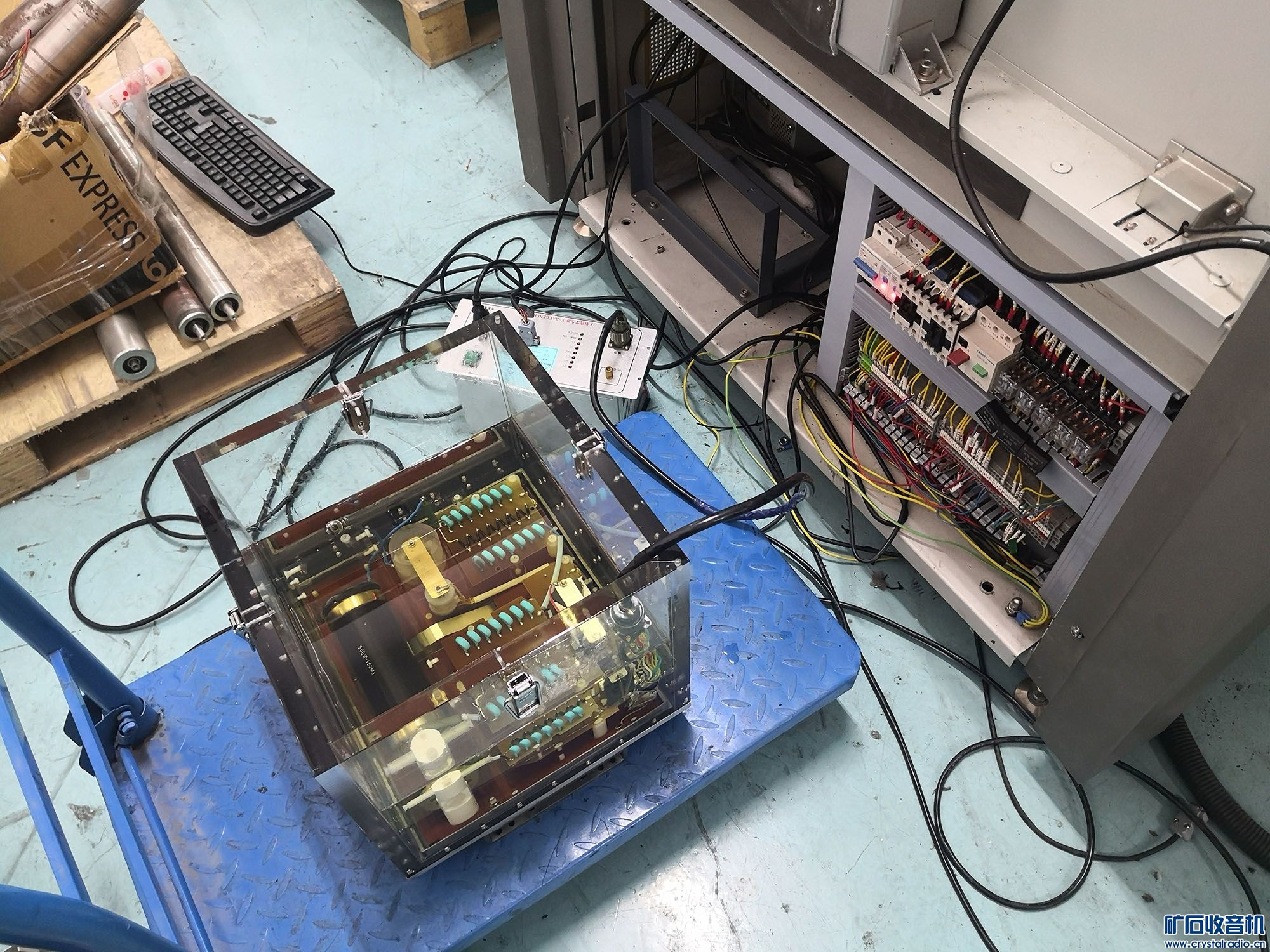

要求是传统模拟功放,双声道,功率越大越好,但也需要保护做得好,高频下效率不能太低,我是做实验用,需要让其在大约15~20KHZ下工作,并且输出500W以上功率。我在淘宝上找了一圈,发现超大功率功放好像最大的是CA20,广东那边很多做的,重量40多公斤,功率有标到2*2000W的,环形变压器有22cm直径,但价格才不到3000?我在想,这种功放如果采用桥接方式,单声道输出4000W,在20KHZ下虽然效率低,但持续工作应该输出500W以上功率吧?我暂时在淘宝找不到很合适的功放,只能找到这种3000元不到的便宜货,其实我想要10000以内的,要好点的,尤其保护做得好,不容易烧,并且高频下效率高一些的,老师们能不能给推荐一款?
然后这种功放一般需要前面加一个前级功放,这种前级功放应该是什么样子?我本来感觉就是个小功放而已,但网上一查发现都是些效果器,调音台,和我想象的不一样,请问有没有那种合适我用的双声道小功率功放做前级的,不知道像LM1875这种功放行不行?

是的,这个方案一开始觉得不行,我先后烧了三块功放板,前后折腾很多时间,第四块功放板就神奇得坚持到现在,一方面也是因为我吸取烧功放的教训。现在我发现功放挺好用,主要是信号发生器调节方便,我测试了好几天,测到很多很多数据,有的数据暂时还分析不明白。后来我还饶了一个变压比1比3的升压变压器,可以让我那个小功放的输出电压大大提高,最终可以将内部升到160KV没问题。只是这个功放功率太小了,经常满负荷使用我很担心,也不能完全满足需求,尤其打火的时候,功率增加很大,很容易烧。
我后来为了在油里面加高电压观察现象和做测试,定做了高压电阻替代球管。

目的还是不说了,直接推荐吧,一说目的又有各种坛友要歪题了,,,算了还是说说吧,我是来替代20KHZ输出的逆变器给X射线发生器供电的,供电电压100V左右,用来检修X射线发生器,我是公司技术,方法之前我用300W功率的功放验证了可行,但输出电压不够高,只有不到40V,所以想买个输出电压高的。坛友只管回答我的问题帮我推荐就行,不用歪题给我提别的意见。我买了实验做成了,会来发帖配图嘚瑟的
