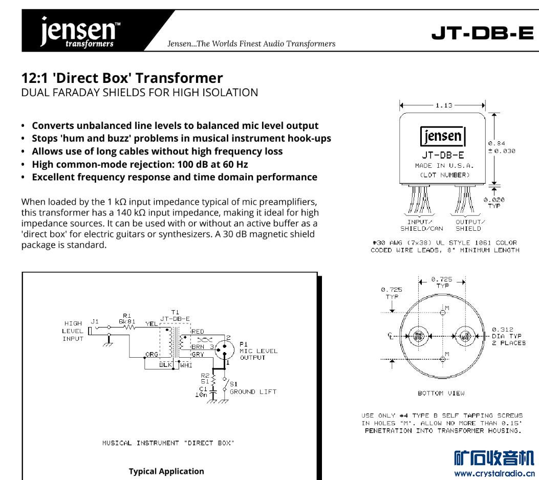

试试这个可能对你有用

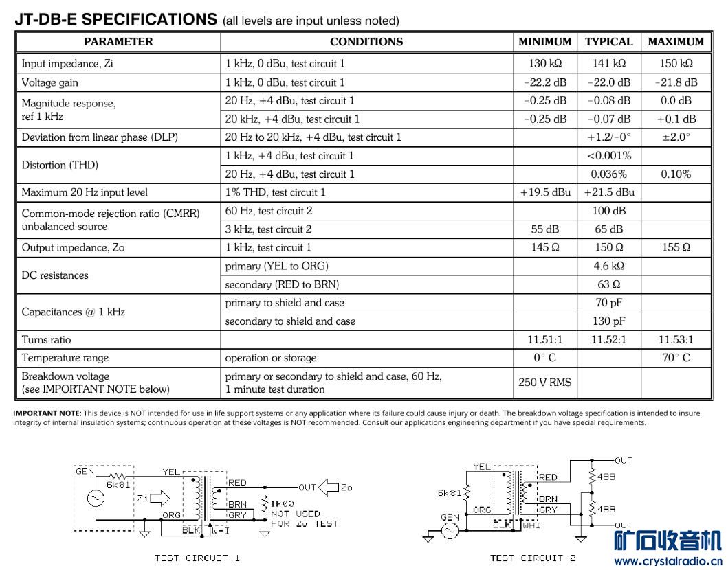

发表于 2020-4-1 21:27:57 | 显示全部楼层
资料表明,该输出变压器输出阻抗是150欧(±5欧);输入阻抗是141k欧(130—150欧)。测试频率为1kHz。
发表于 2020-4-2 11:22:33 | 显示全部楼层
原厂资料。

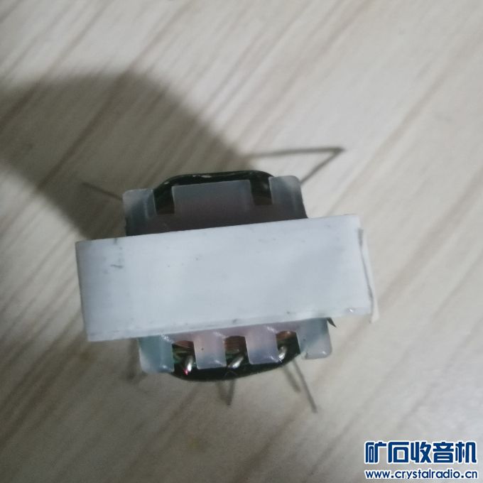

发表于 2020-4-26 20:57:46 来自手机 | 显示全部楼层
IMG_20200426_205223.jpg DZG
我也在做DZG话放,用这种小变压器。
发表于 2020-4-26 21:13:52 | 显示全部楼层
你需要 坡莫合金的铁芯。
然后是能绕很小线包的 绕线机,然后很细的漆包线。

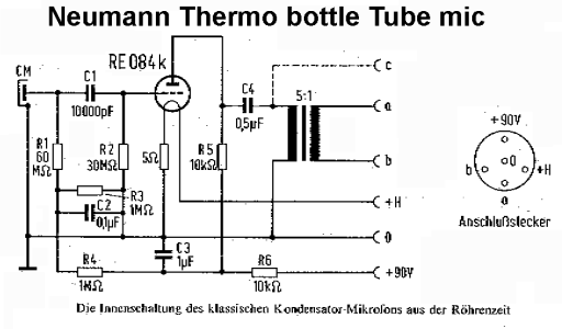

发表于 2020-4-28 16:03:51 | 显示全部楼层
发表于 2020-4-29 12:37:08 | 显示全部楼层
楼主问的是输出变压器吧,怎么变成输入变压器了哈
